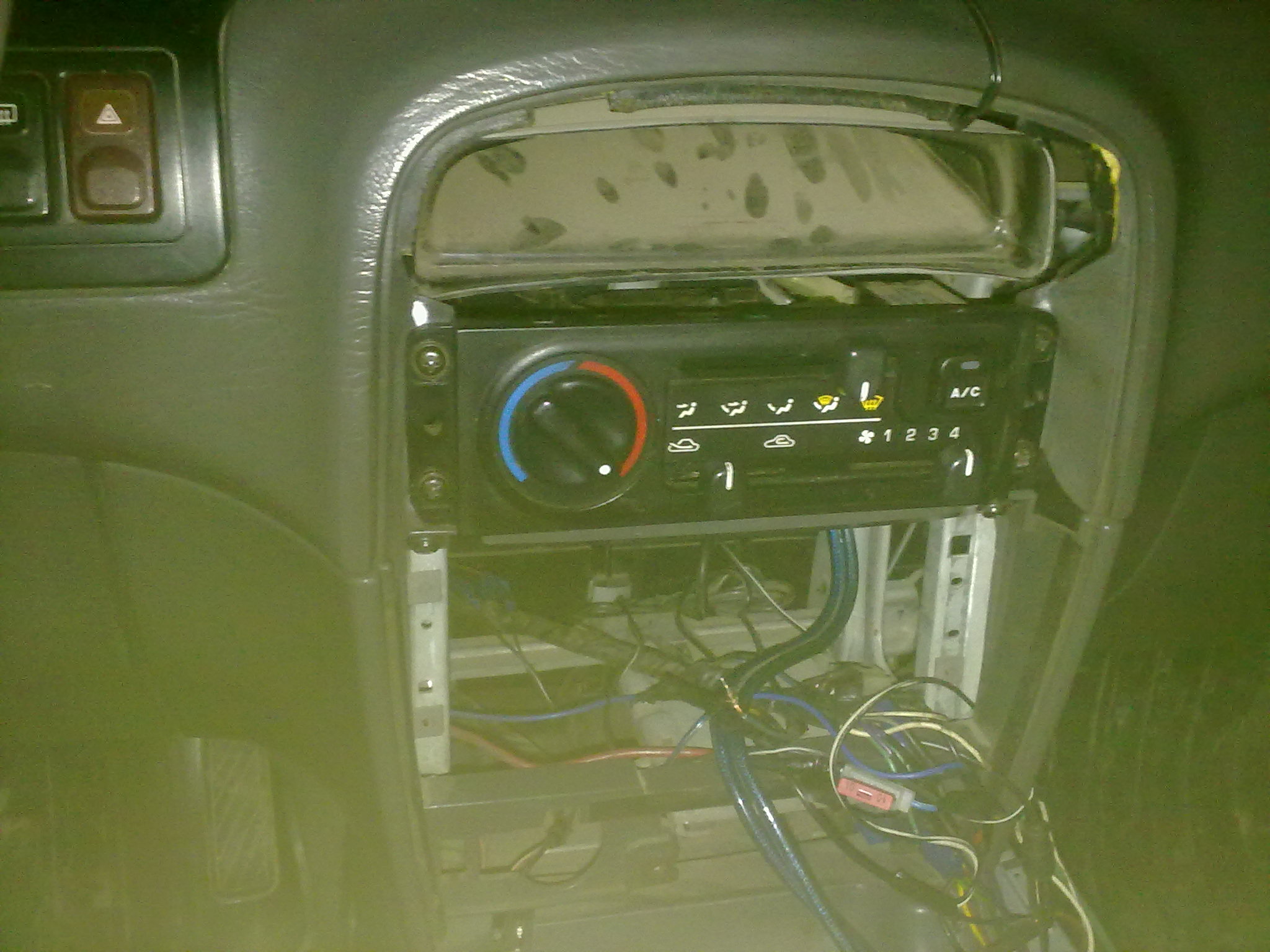

Еще сегодня созрел вопрос...
В общем у меня сегодня слетели все заслонки. Точнее белая хрень которая их держит, еще точнее вин которым она прикручена. Ну собойо заодно все еще раз проверил, поднятул...
Так вот вопрос. Насчет рециркуляции!
Значит двигаю я ползунок в панели. А он сосбно вправо до половины двигается, я так думаю от так предполагаемого возможного...(см. вложение) В левую сторону нормально. Так вот сосбно двигаю влево вправо, а никаких посторонних звуков нету...как бы звук например что заслонка закрылась, или что то куда то упало, повернулось...Первая мысль что может там что то элекстрически работает, так сказать плавно, но в тоже время тогда бы на панели была кнопка, как в новых панелях...но затестив оба положения по полчаса езды разницы не заметил. Подумал я а может рециркуляция у меня вкл в данный момент? И не выключается...Как проверить? рукой не подлезть, куда второй конец троса идет не сообразил...даже не знаю, в книжке ничего не нарисовано...
Заслонка рециркуляции очень хорошо видна если снять вентилятор печки.Она вверху,увидишь,и тросик твой там.Вентилятор на панели нового образца снимается нетрудно,а как у тебя не знаю,может тоже легко.

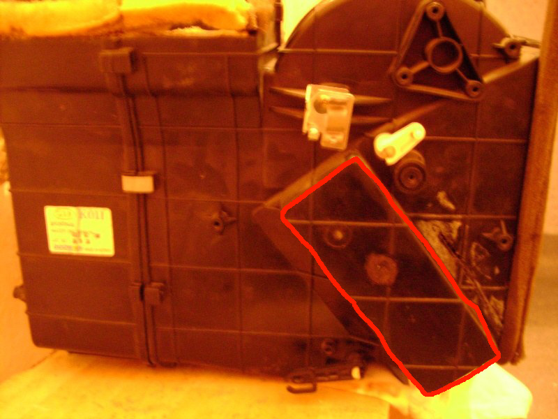

Снимай бордачек (два винта), за ним пластиковая панель, тоже снимай (4 или 5 винтов), там и увидишь второй конец троса! Там разберешься! wink.gif
Помогите!! не могу найти снятия радиатора печки без снятия панели!! Тема же была!! Помогите найти!!! Поиск не спасает!!! Спасибо!!! Понимаю, что не факт, что получится, но хочу увидеть фотки!!!
Фотка вот!
Красным отмечено где вырезать нагретым ножом!
После, руками выдергивай!
Если хочешь увидеть всю печку, со всех сторон и внутри, смотри пост №345 wink.gif

То есть, сняв бордачек, я увижу именно этот короб, где и надо вырезать под радиатор?!
andrey82
post Jan 19 2011, 02:28 PM
Сообщение #640
музыку погромче
Сообщений: 263
Регистрация: 2-July 09
Пользователь №: 6,422
Про бардочек был другой вопрос!
Загляни со стороны пассажира, в сторону печки и увидишь эту наклонную выпуклость (во как biggrin.gif )!
Вот еще хорошая фотка Прикрепленное изображение
А там уже смотреть что снимать, а что и не снимать!
