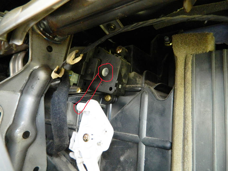

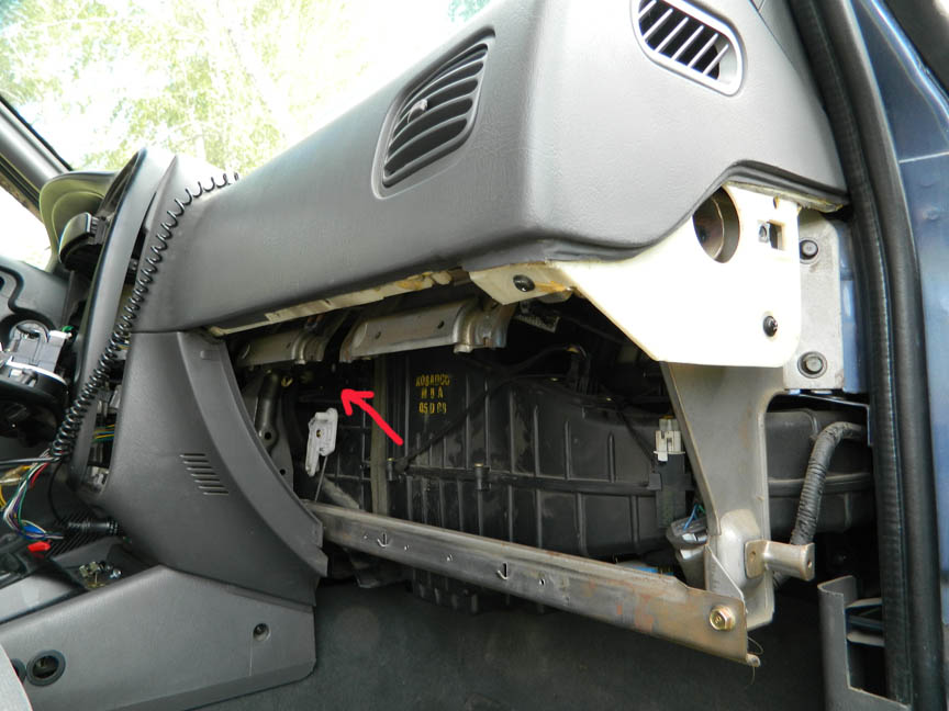

post Aug 22 2012, 10:03 AM
Сообщение #798
ХЕЛП!!!!
Нет ли случаем у кого такого рычажка с печки, с сервопривода
Или пошукать где?
У меня его после стархоза небыло! я рукой за нижнюю сцепку переключаю - А ОКАЗЫВАЕТСЯ ВОН ОНО В ЧЕМ ДЕЛО!!! Я то думал там переделали что-то и поэтому не смогли все собрать как надо.... B093.gif
post Aug 23 2012, 07:17 AM
Сообщение #799
Цитата(Чел @ Aug 22 2012, 12:03 PM) *
ХЕЛП!!!!
Или пошукать где?
Подниму,
Мож есть у кого..., или полезная инфа
32a.gif ПЛИЗ
nik*nik
post Aug 23 2012, 07:46 PM
Сообщение #800
Сообщений: 2,055
Регистрация: 28-July 10
Из: Пермь
Пользователь №: 8,185
место дислокации: Пермь
Цитата(Чел @ Aug 22 2012, 06:03 AM) *
ХЕЛП!!!!
Или пошукать где?
Привет тезка! а тут этой штуковины нет случаем...
