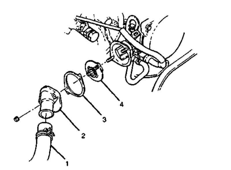

32a.gif Народ, подскажите, купил 2-х клапанный термостат взамен одноклапанного. Как его ставить, какой стороной к двигателю?
источник
Если "каким клапаном к двигателю", то все равно!
А если "какой стороной", то пружиной во внутрь двигателя.
