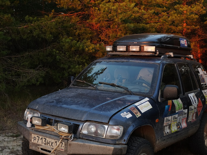

Всем добрый день!
В связи с тем, что нами уже запущен в работу бампер передний силовой на Спортаж и выполено уже 90% работы и результатами мы пока довольны, хочу сообщить:
В ближайшее время мы планируем изготовление бамперов силовых - передний и задний
В перспективе (в зависимости от спроса) - пороги силовые
в перспективе - багажники экспидиционные.
Под силовым элементом имеется ввиду - конструкция из металла (швеллер, сталь), которая может выполнять роль шататного элемента, но обладает повышенной прочностью, за такой жлемент можно поднимать машину хай джеком, устанавливать лебедку, дергать машину, не боясь повредить пластиковые элементы, (пардон - пассивная безопасность), не заменим на бездорожье. Багажник экспидиционный будет изготовлен по вашим требованиям, экспидиционный багажник подразумевает - большую грузоподъемность и габариты (высота бортов и т.д.).
Сейчас налажена установка силового бампера под передний пластиковый бампер. В городе эксплуатируется пластиковый бампер, перед поездкой на бездорожье - пластик снимается, и в вашем использовании спрятанный под пластиком силовой бампер с буксировочными проушинами и по желанию "рога" для веткоотбойников.
Резюме, если со стороны Спортажистов будет проявляться активность по данному вопросу, если будет спрос - значит будем делать все больше и больше и мы будем знать что работаем не зря.
Удачи на дорогах и вне.

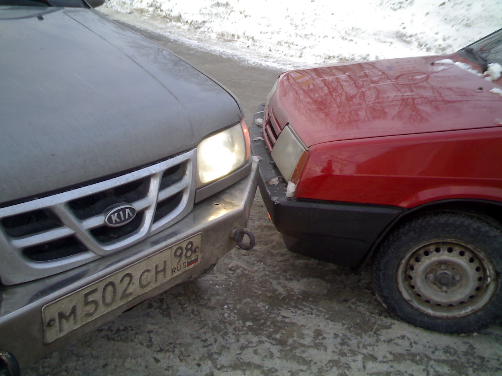

Van   Ребят, а если тюкнешься куда ненароком.... Пластик...   Jan 27 2007, 12:00 AM
Striker   Ребят, а если тюкнешься куда ненароком.... Пласти...   Jan 27 2007, 02:31 AM

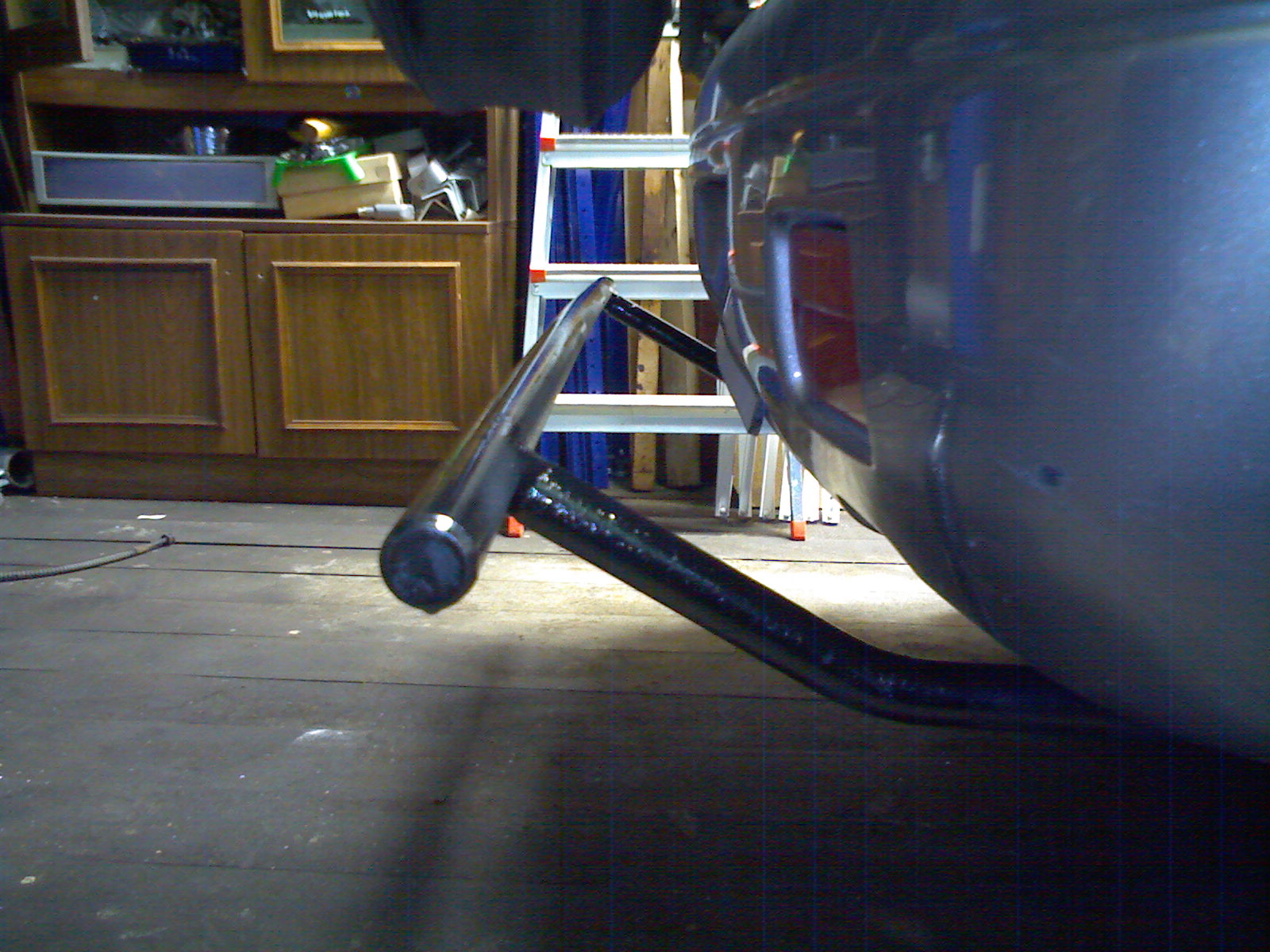

kross   Все !! Волги достали !!! :1111...   May 5 2008, 11:40 PM
vl@d   а не слабовато будет для хай-джека :dumai: свес ...   May 5 2008, 11:53 PM
kross   а не слабовато будет для хай-джека :dumai: свес...   May 6 2008, 12:08 AM
vl@d   Надо пробывать - у Пиногора сей девайс из трубы с...   May 6 2008, 12:13 AM

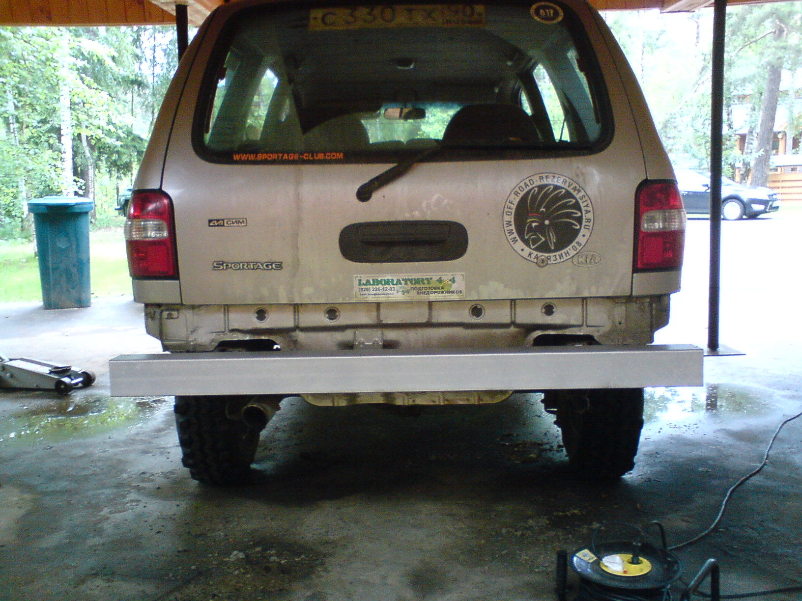

himikaliya   Я себе назад "бампер" соорудил за пару ч...   Jun 18 2009, 11:09 PM
Panzer38   :oooh: :oooh: :oooh: А крепится сия конструкци...   Jun 19 2009, 10:23 AM
severyanin   :oooh: :oooh: :oooh: А крепится сия конструкц...   Jun 19 2009, 12:30 PM
himikaliya   :oooh: :oooh: :oooh: А крепится сия конструкц...   Jun 19 2009, 01:06 PM

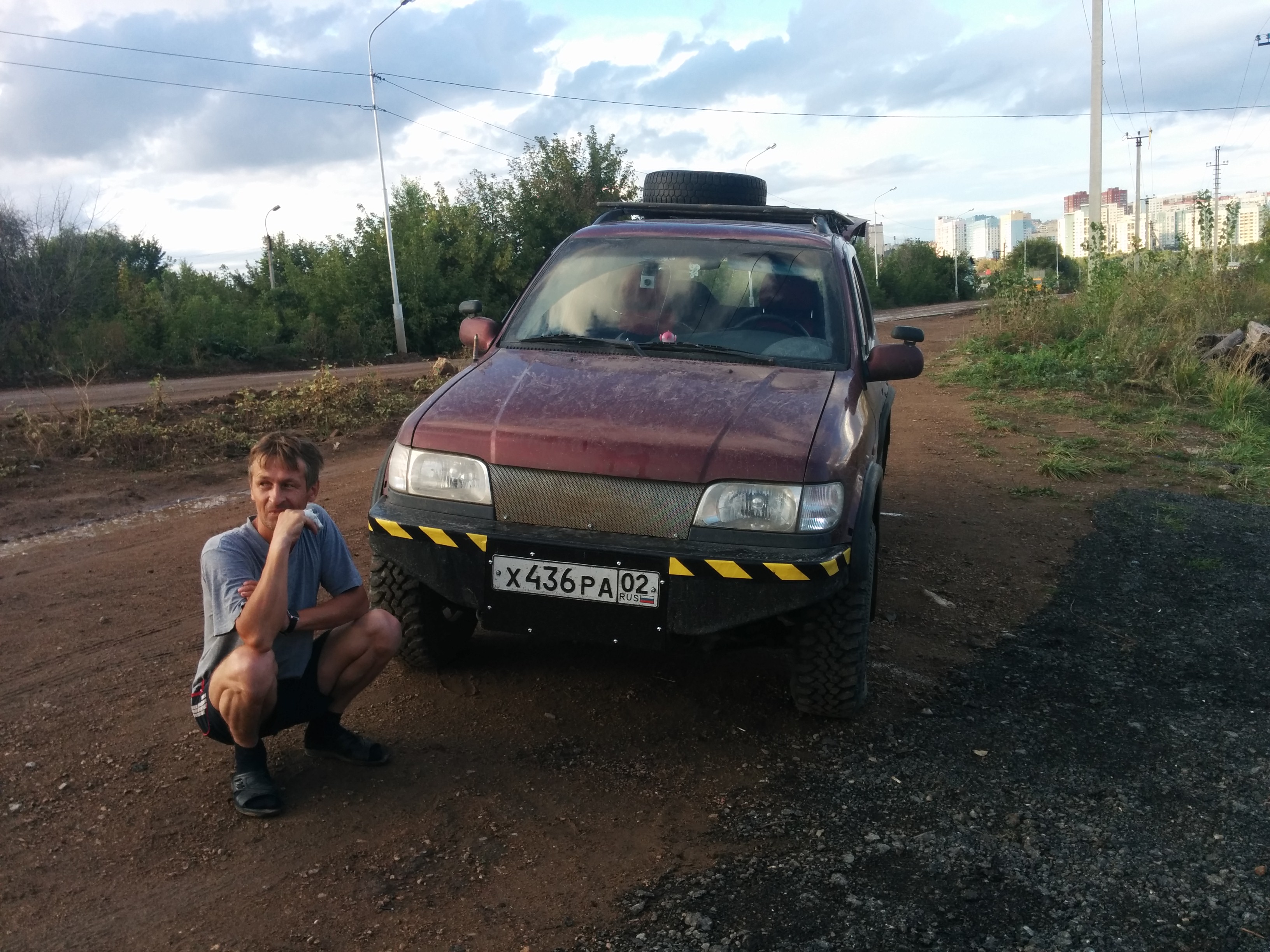

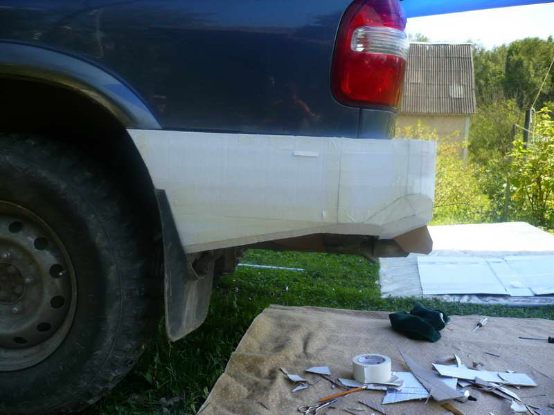

kross   Вот и ВОВАН сделал себе бампер.... :) Для сравн...   Aug 25 2009, 04:09 PM
609   Вот и ВОВАН сделал себе бампер.... :) Увидев пе...   Aug 25 2009, 04:16 PM
kross   Увидев первую фотку чуть не прослезился :blink: ...   Aug 25 2009, 04:21 PM
Машинка   Вот и ВОВАН сделал себе бампер.... :) Слава, б...   Aug 25 2009, 06:36 PM
kross   Слава, бампер просто суперский получился :B162: ...   Aug 25 2009, 06:56 PM
Pavel98   Слава молодец :ladosi: :ladosi: :ladosi: А если...   Aug 25 2009, 11:20 PM
