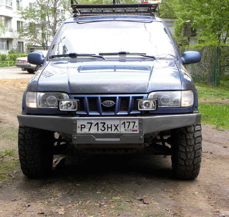

А я покрасил серым "молотковым" Хаммерайтом. Получилось - как родной wink.gif
Вот так:
post Apr 12 2011, 01:24 PM
Сообщение #411
На горизонтальную площадку под дверью (над номером) - полосу алюминиевой рифленки, и не скользко наступать, и видно, что бампер металлический

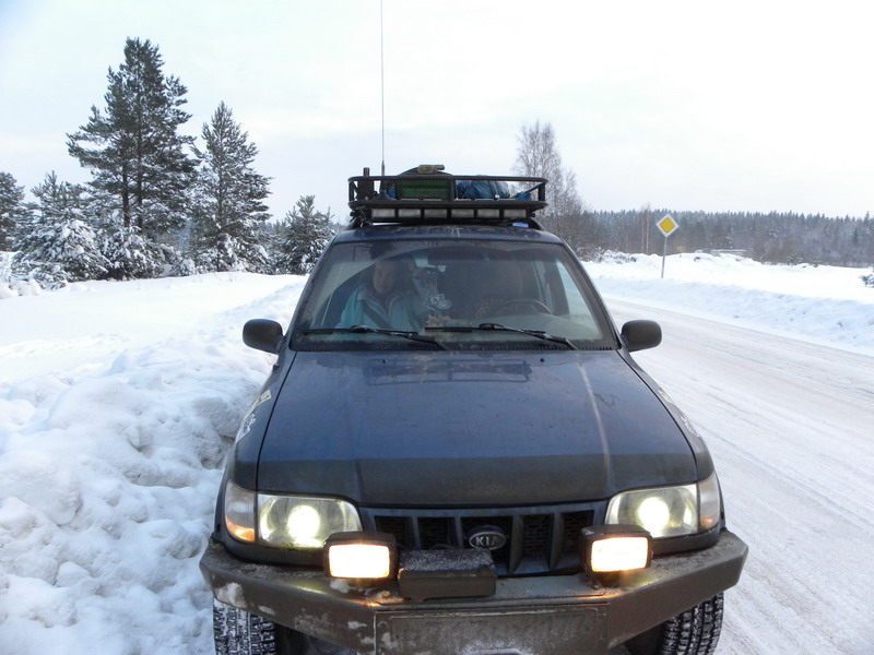

Год прошел. Краска не облезла. Держится. B162.gif Облетело только там, где я камни цеплял.
Но я красил по грунту с цинком.
Вот, по прошествии восьми месяцев, Карелия....
краска цела.
