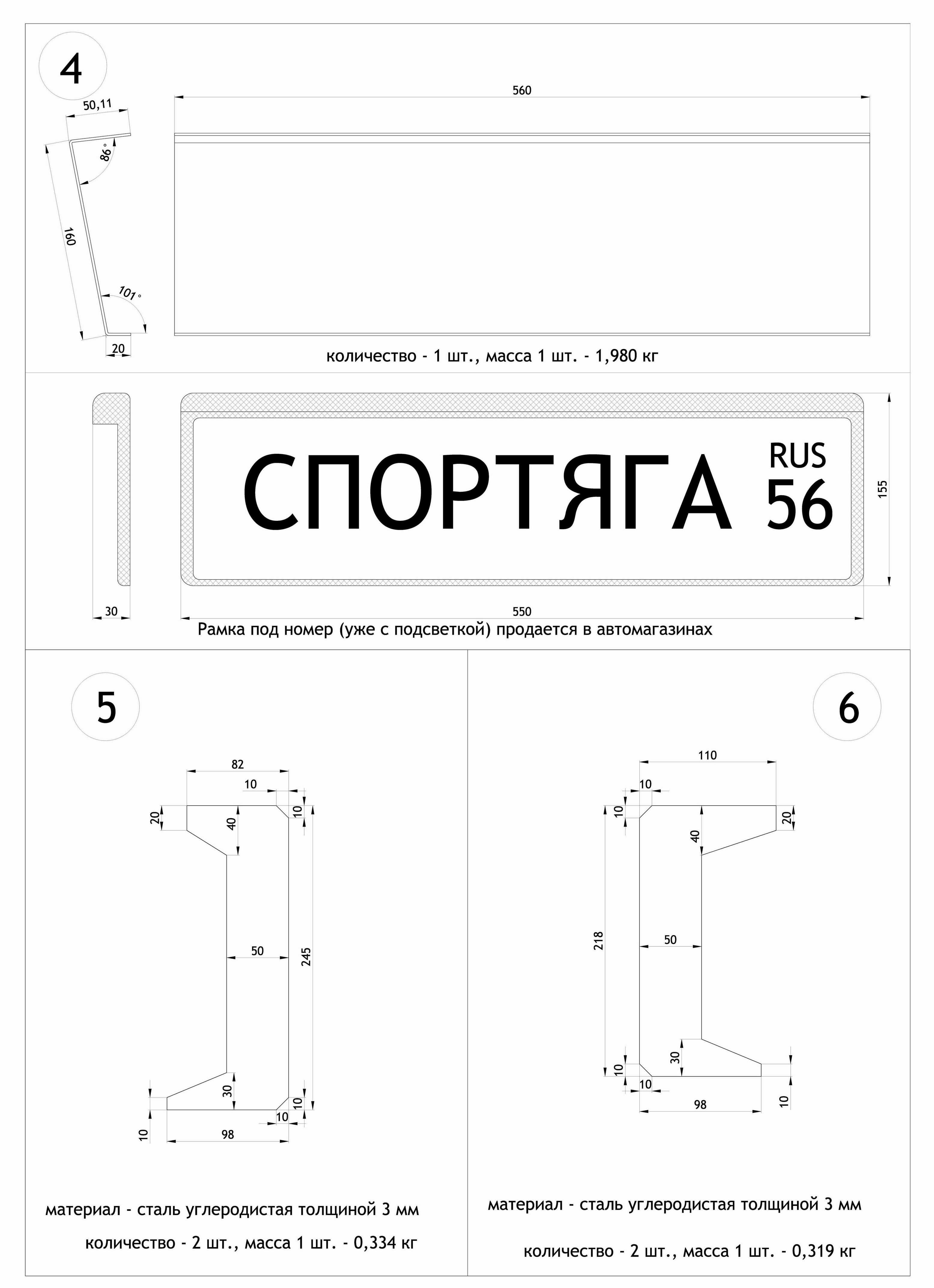

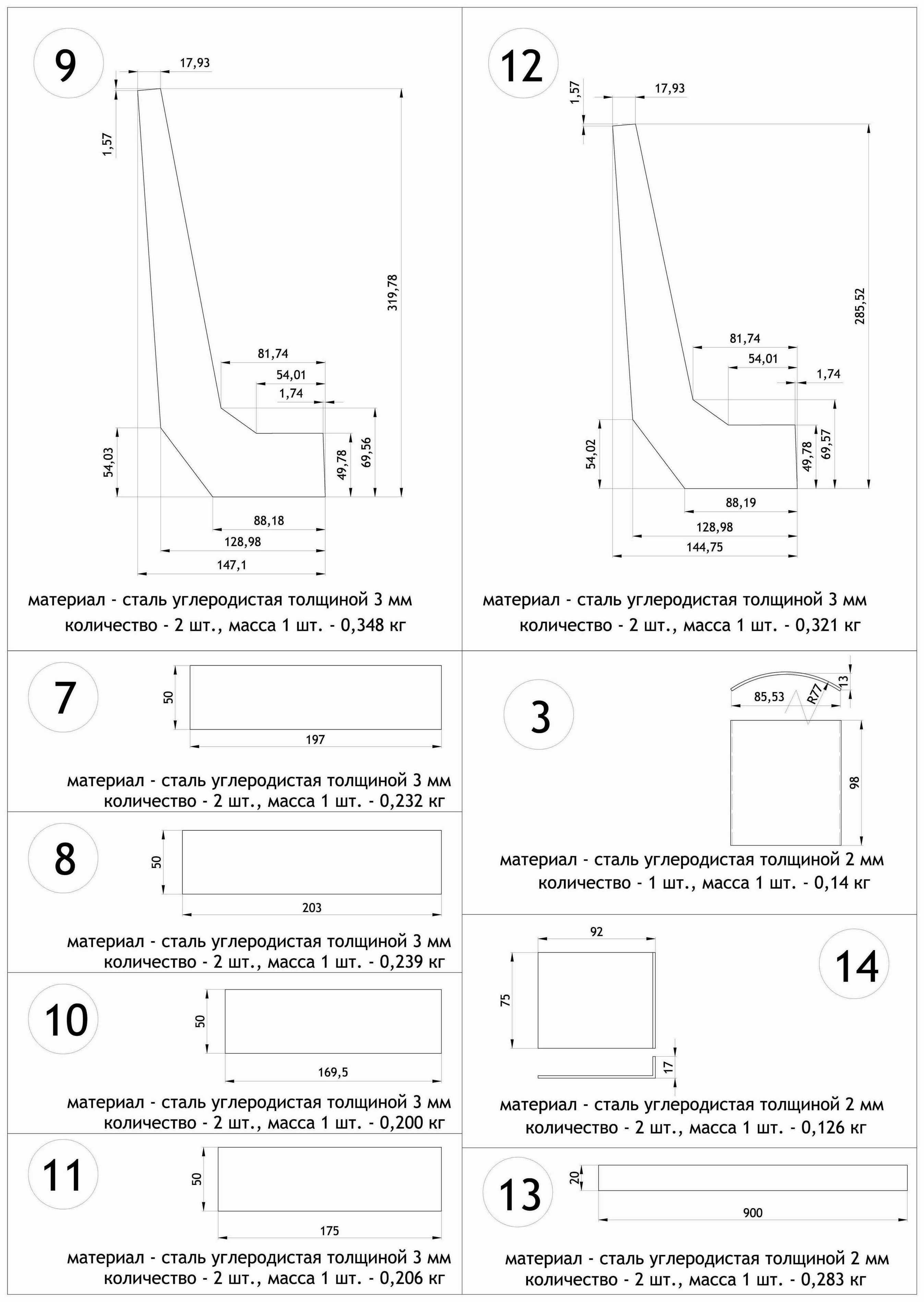

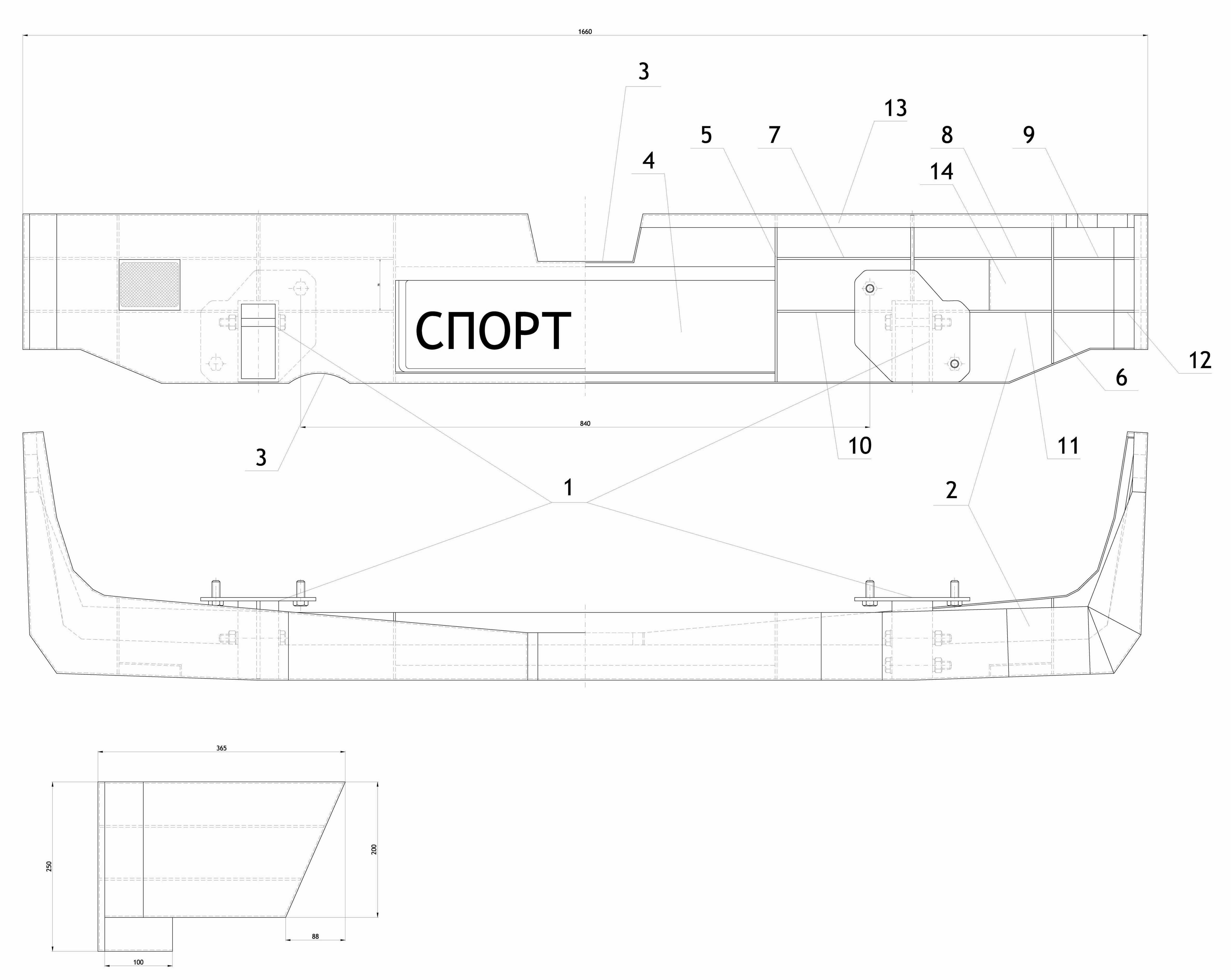

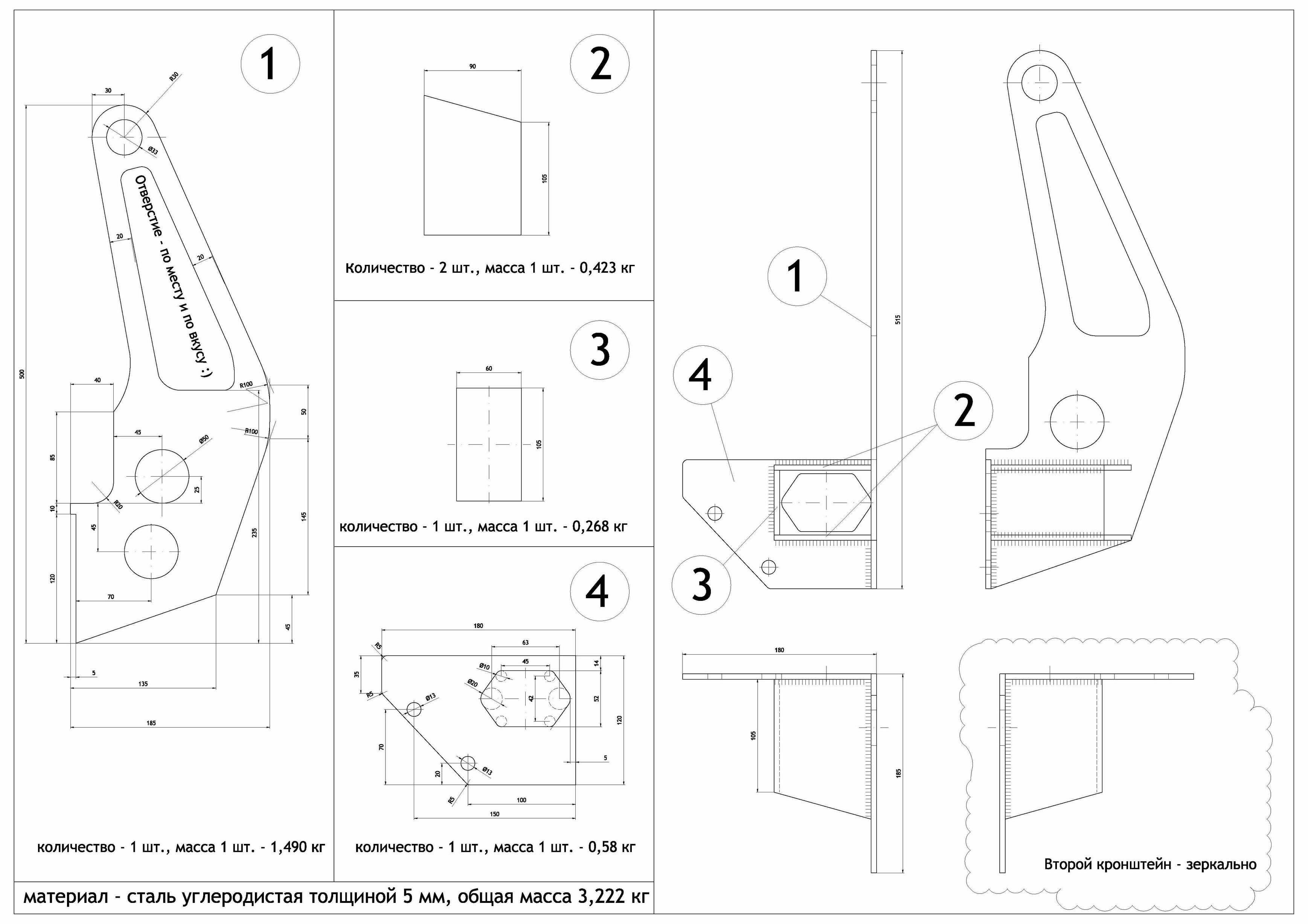

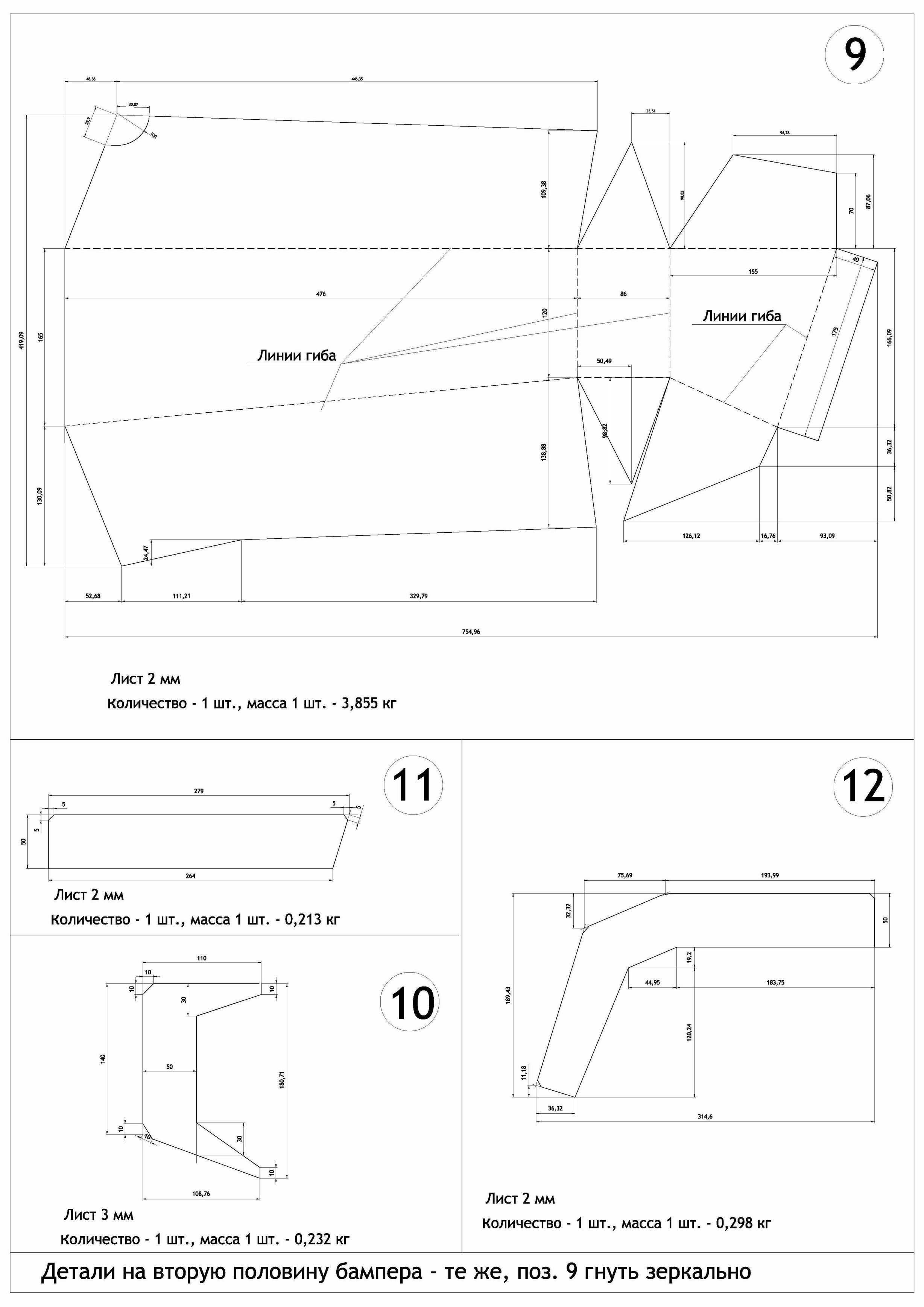

Неужели ни у кого ни остались чертежи?

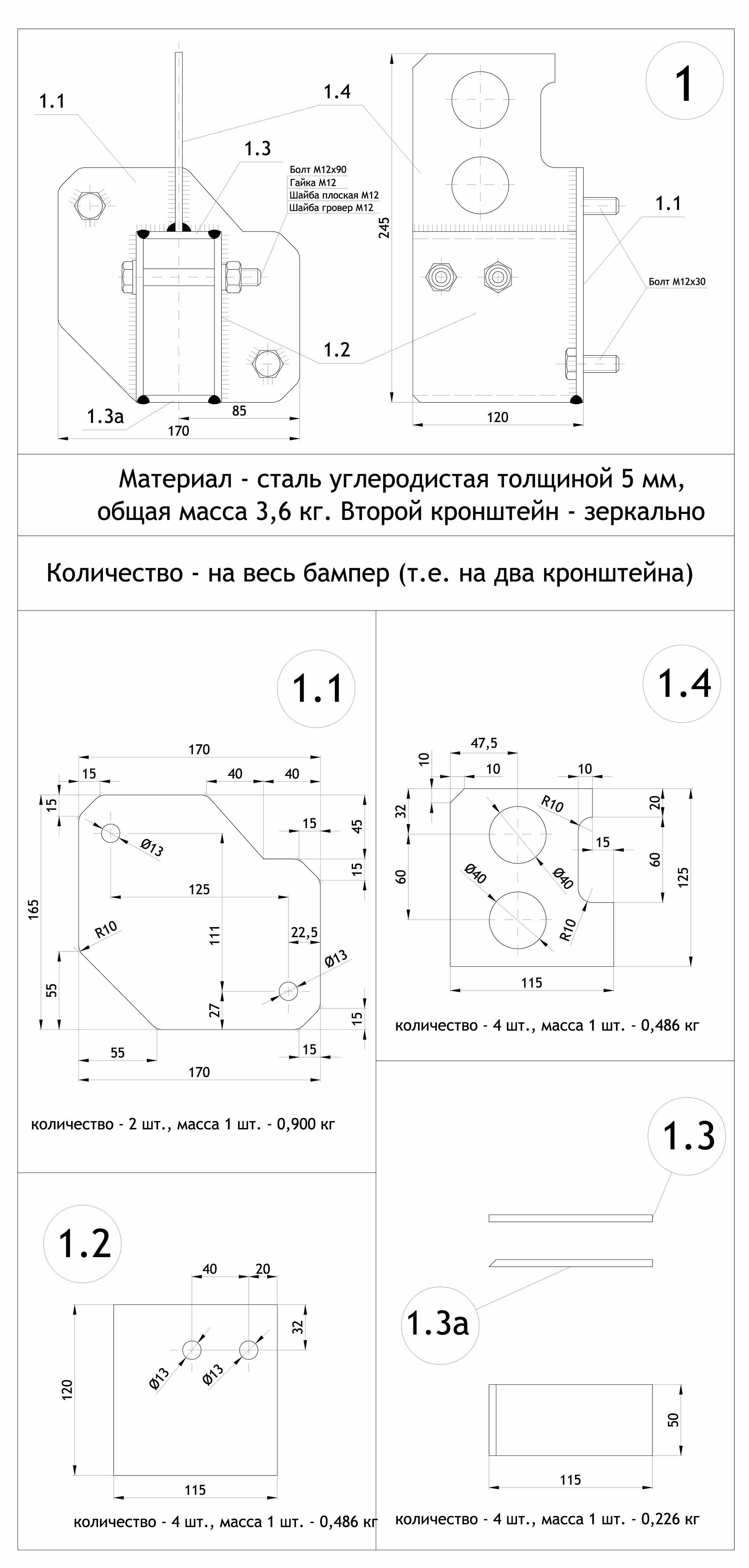

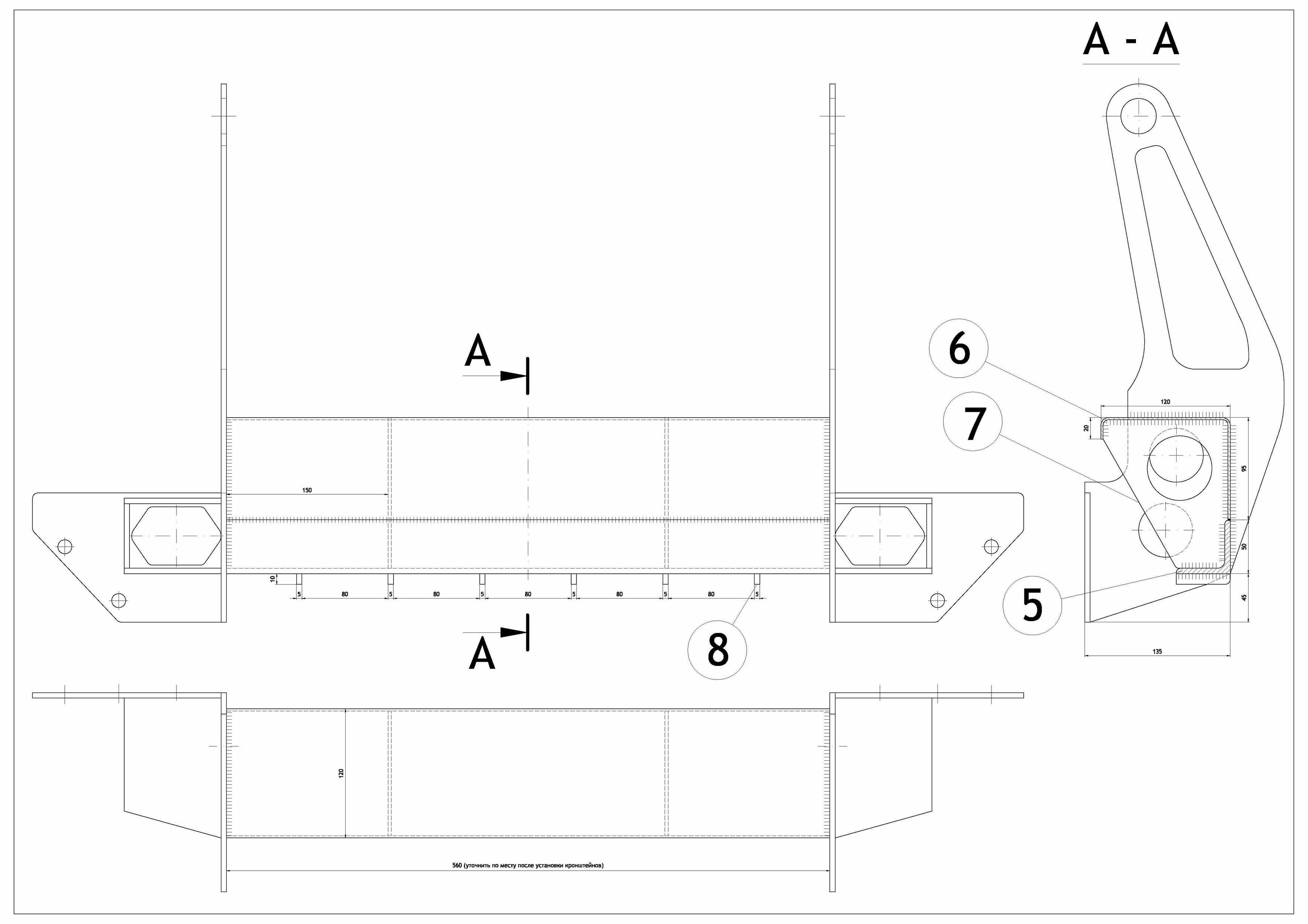

Цитата(masterDV @ Jan 4 2015, 04:07 PM) *

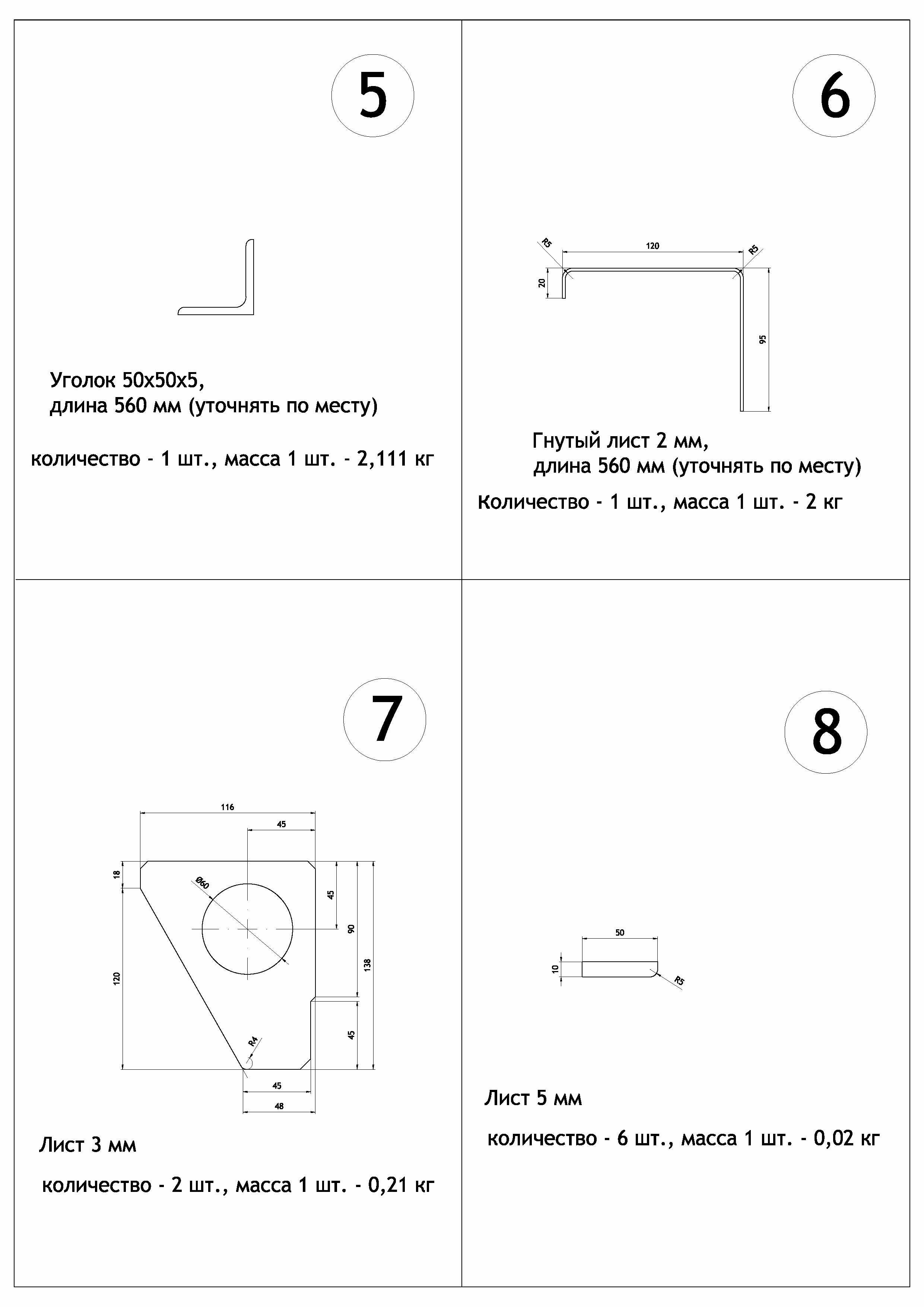

Вот из старого, сам за основу брал эти чертежи.
Можно поместить в раздел чертежи, чтоб народ не искал. biggrin.gif Удачи в строительстве.

Чертежи в АвтоКаде, как их в чертежах разместить - ХЗ. Все желающие пишут в личку, сообщают E-mail, я оригиналы скидываю. Если кто умеет, разместите Кадовские в Чертежах. Так-то у меня Кадовских спортяжных чертежей уже много - бампера, корзина, вилки, защиты и пр., могу собрать и спецу скинуть, шоб их разместить в ФАКе
Я могу разместить - моt мыло есть у меня в профиле. - Высылайте - выложу в чертежи
Спасибо огромное

pdf как потом дорабатывать?
Подложкой его в автокаде и сверху дорисовываешь. Можно в принципе любой растр, не обязательно PDF.
А выложить на самом деле несложно. Сделать jpeg небольшой, прикрепить к посту как картинку - для просмотра, ниже прикрепить сам кадовский файл. Или выложить в посте небольшие jpeg'и, и в конце прикрепить архив с файлами CAD'a.

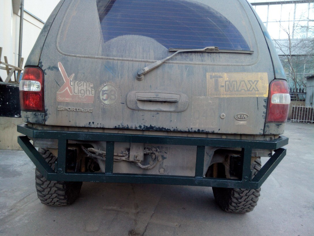

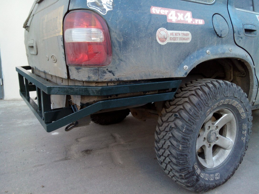

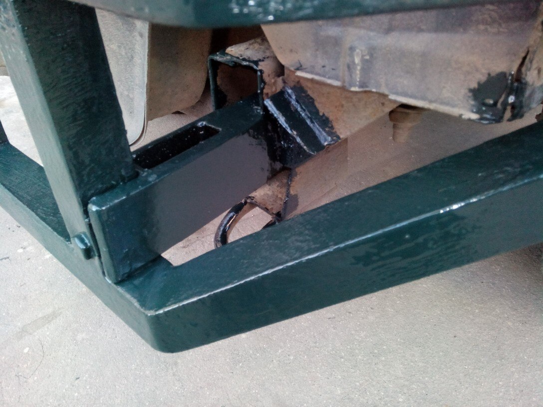

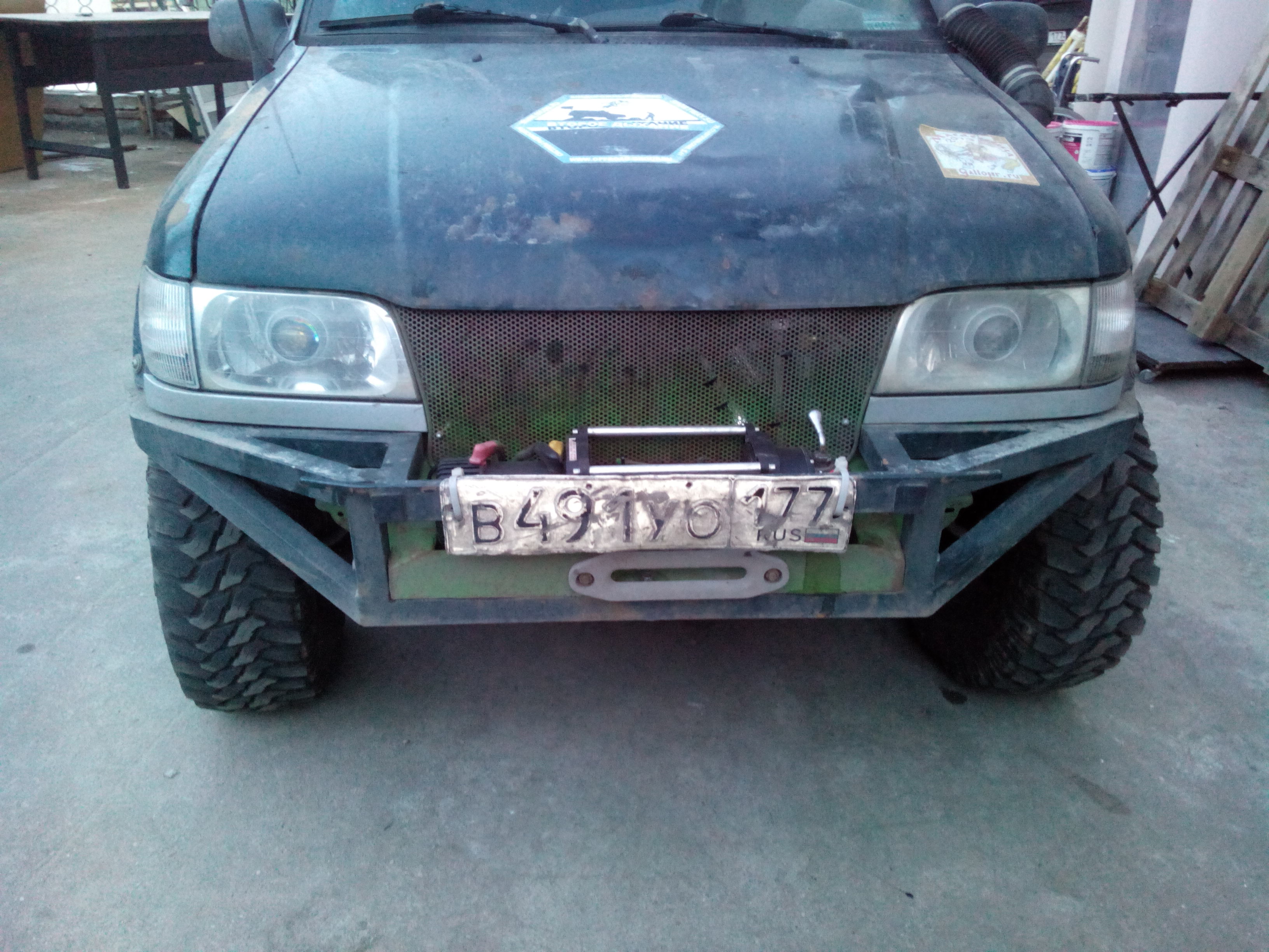

Задний бампер закончил вес 17 кг. Крепеж еще не закончен.Прикрепленное изображение Прикрепленное изображениеПрикрепленное изображениеПрикрепленное изображение

Я ему название придумал : "Здравствуйте менты - я ваш ! ".
post Mar 13 2015, 07:13 PM
Сообщение #514
Сообщение #515
может его все таки обшить?
все забываю свой передний сфоткать B200.gif еще в работе, но мне нравится biggrin.gif

Я езжу с таким передним уже 2 года никто не трогал. Обшивать не хочу лишние полости для забивания грязи, хотя и думаю над этим. Вначале закончу защиту крыльев, а там уже решу с обшиванием.

Ну да и фото переднего для комплекта так сказать.Прикрепленное изображение

На фото моего переднего бампера видно какая стоит мухобойка... Это перфарированный стальной лист 1.8 мм толщиной, отлично защищает от всего... А декоративная решетка нафиг не нужна лишний пластик...
