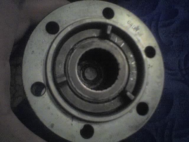

не могу понять где ответка может кто ткнёт

Пользователь №: 4,826
ну на твоем фото ее нету.
красным выделена Прикрепленное изображение

post Sep 7 2010, 02:18 PM
Сообщение #313
... похоже, с обломанными усами для стопорения ступичной гайки.
Артём74
post Sep 7 2010, 02:25 PM
Сообщение #314
Сообщений: 630
Регистрация: 6-February 10
Пользователь №: 7,381
место дислокации: Челябинская
вопрос в том должна стоять или нет ? авто корея96г
post Sep 7 2010, 02:34 PM
Сообщение #315
ответку ты снял, открутив 6 болтов....
судя по ступичной гайке у тя автоматы...
странный вопрос... конечно ответка должна стоять.... попробуй прокатись без неё... wink.gif

post Sep 7 2010, 02:44 PM
Сообщение #316
Сообщений: 2,149
Регистрация: 27-March 08
неа, то что ты назвал ответкой - это сама муфта или хаб или муфта свободного хода.
а ответка это хрень с двумя длинными "усами" или ножками, каковая одевается следом за ступичной гайкой

Артём74
post Sep 7 2010, 02:47 PM
Сообщение #317
Сообщений: 630
открутив 6 болтов я снял только автоматическую муфту больше ничего не трогал. кто то вроде писал что ответки может и не быть отсюда и вопрос у кого такой же механизи как он действует

post Sep 7 2010, 03:03 PM
Сообщение #318
Сообщений: 2,149
ну если при наличии автоматической муфты нет ответки, то ПП у тебя то же не будет.
на заглавной странице сайта в техчасти есть моя статья по поводу переборки автоматических муфт.
у меня был такой же механизм, а действует примерно так - при включении ПП начинает вращаться шрус каковой выдавливает часть ответки в сторону трехшиповика, трехшиповик смещается дальше и сдвигает шестерню каковая входит во взаимодействие со шрусом и таким макаром движение передается на колесо. если очень грубо то так.
соответственно если нет ответки то ничего не произойдет

Артём74
post Sep 7 2010, 03:18 PM
Сообщение #319
Сообщений: 630
я тоже так думал. посмотрел видео(не помню чьё) по разбору ответки. возникли вопросы чем она у меня будет фиксироватся
помимо ответки что еще надо прикупить а то скоро зима толкать не охота

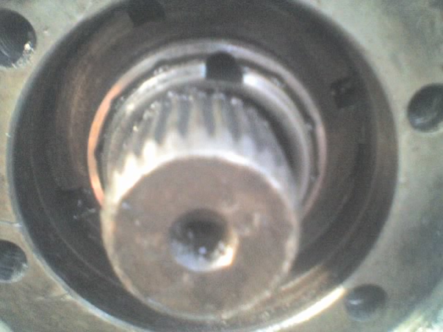

Артём74
post Sep 7 2010, 03:36 PM
Сообщение #320
Сообщений: 630
вот она муфточка только не работает похоже пружины грязью забиты даже стопор снять не могу. А ответка не нужна если в муфте пружину переставить она даст постоянное жесткое защепление а я пп пользуюсь только зимой при застревании летом и лсд хватает. если можно номерок ответки и всего остального. вторая муфта у меня усиленная значит и ответки будут разные?
