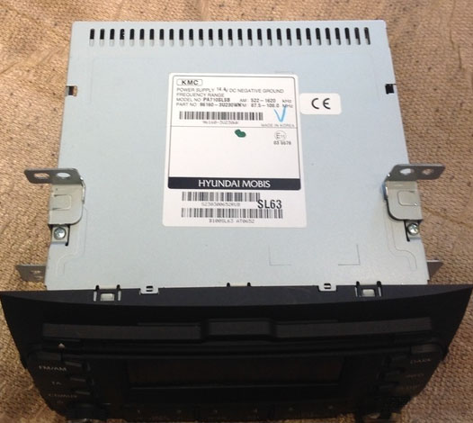

Братан   Уважаемые, подскажите мне. :32a: Есть магнитолка...   Dec 10 2014, 02:42 PM
nik*nik   Уважаемые, подскажите мне. :32a: Есть магнитолк...   Dec 10 2014, 06:56 PM
Андрей 55   Уважаемые, подскажите мне. :32a: Есть магнитолк...   Dec 11 2014, 05:33 AM
709   Уважаемые, подскажите мне. :32a: Есть магнитолк...   Dec 11 2014, 12:50 PM
Братан   так эта 2 дин и есть! Я вот думаю, есть ли смы...   Dec 11 2014, 09:41 AM
nik*nik   так эта 2 дин и есть! Я вот думаю, есть ли см...   Dec 11 2014, 09:44 AM
Художник   так эта 2 дин и есть! Я вот думаю, есть ли см...   Dec 11 2014, 12:35 PM
Виктор   так эта 2 дин и есть! Я вот думаю, есть ли см...   Dec 12 2014, 06:38 PM
709   Насколько мне известно, в нашей машине не 2 дин, ...   Dec 12 2014, 06:59 PM
Братан   согласен, но мнение собратьев по авто хочется услы...   Dec 11 2014, 12:37 PM
Братан   флешка, блютуз, мп3.....   Dec 11 2014, 12:51 PM
709   флешка, блютуз, мп3..... у меня тож самое в одно...   Dec 11 2014, 12:57 PM
Братан   однодиновая у меня есть! Sony Xplod. Хочется о...   Dec 11 2014, 01:54 PM
709   однодиновая у меня есть! Sony Xplod. Хочется ...   Dec 11 2014, 02:45 PM
Братан   у меня сканер диагностический есть! Я к ноуту ...   Dec 11 2014, 03:30 PM
nik*nik   А зачем блютуз в магнитоле??? ну это типа можно ...   Dec 11 2014, 08:41 PM
Братан   аа, ну ясно! вобщем, в субботу буду пробовать ...   Dec 12 2014, 09:24 AM
709   аа, ну ясно! вобщем, в субботу буду пробовать...   Dec 12 2014, 09:26 AM
Братан   ни вопрос. Пока что занялся поиском переходника по...   Dec 12 2014, 10:11 AM
709   ни вопрос. Пока что занялся поиском переходника п...   Dec 12 2014, 02:48 PM
loukhain   Почему 1,8 ? Мне недавно подарили 2х диновую, вста...   Dec 12 2014, 09:05 PM
Братан   ну что, всем спасибо за участие, все поставил на в...   Dec 15 2014, 11:41 AM
