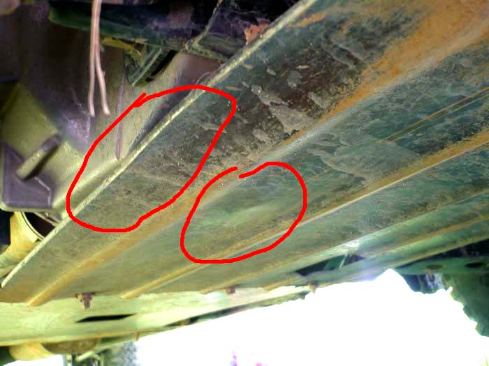

Залез сегодня под машину, посмотреть на последствия покатушек к ШАРику. rvu-i-mech.gif rvu-i-mech.gif
Защита картера "отыграла свое" rvu-i-mech.gif приняв форму редуктора переднего моста rvu-i-mech.gif
Выпуклость в защите - от сливной пробки редуктора.
Изгиб по краю - от корпуса самого редуктора.
Видать, нехило я прикладывался днищем, сваливаясь на ходу в колею....

Из чего защита и какой толщины

Сталь. 3 ....а может, и все 4 мм. С ребрами жесткости.

Рустам,надрезаешь болгаркой немного,сгибаешь как надо, а потом провариваешь это место.
