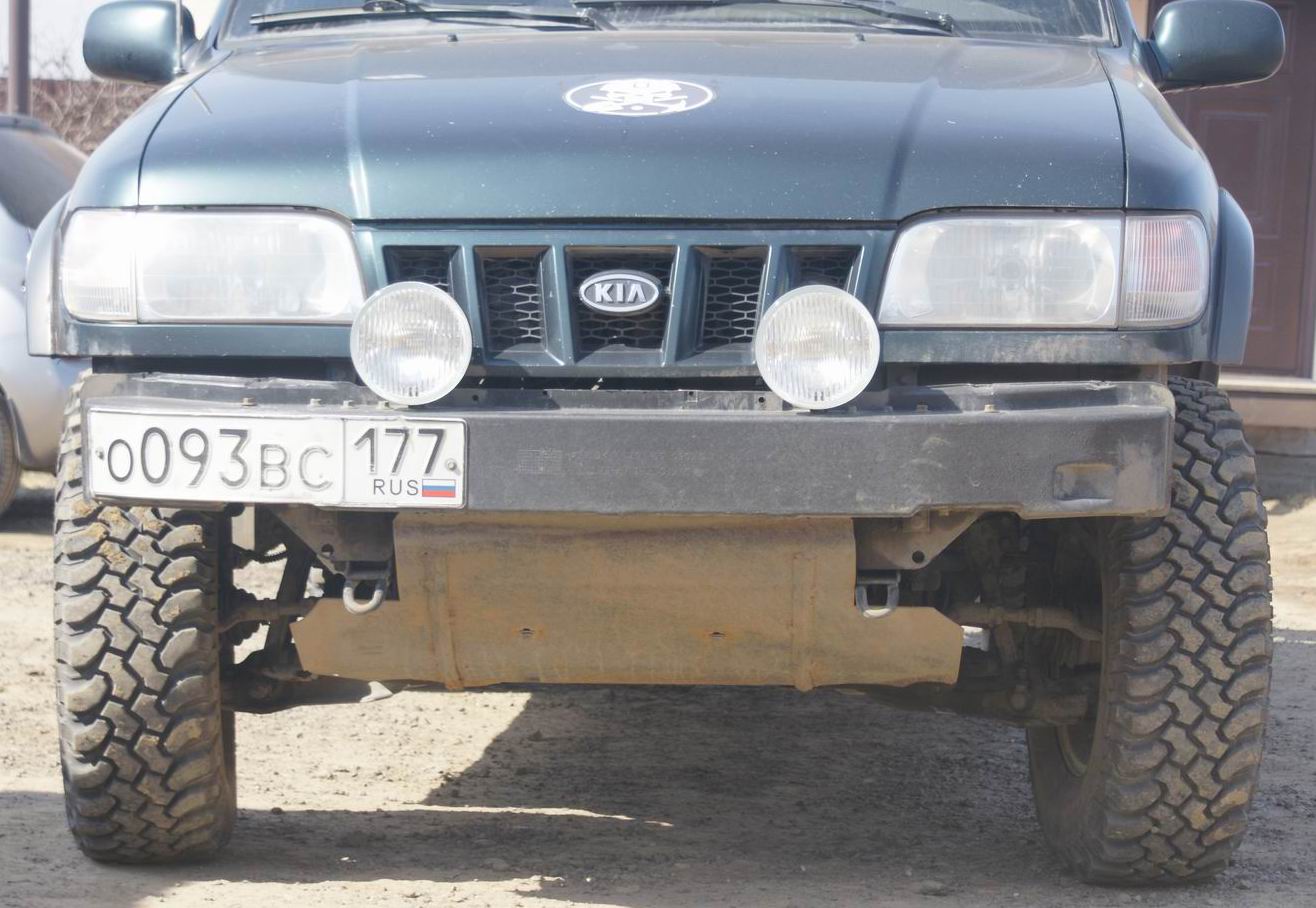

MISHGUN
post Apr 27 2010, 08:29 AM
Сообщение #200
Сообщений: 223
Регистрация: 24-December 09
Пользователь №: 7,075
Всем ДОБРОГО! Зделал и установил защиту! Фото здесь http://photofile.ru/users/mishgun25/. Перед -Рифленый алюминий 4 мм+ 2 мм. Днище- нержавейка 2,5 мм. Будут вопросы - ответим!
