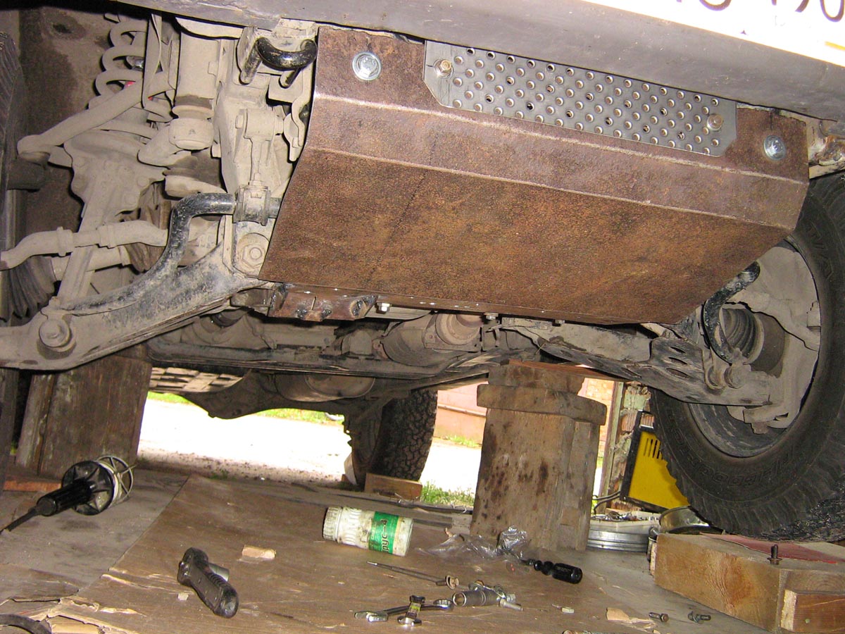

Цитата(MISHGUN @ Apr 27 2010, 08:29 AM) *
Всем ДОБРОГО! Зделал и установил защиту! Фото здесь http://photofile.ru/users/mishgun25/. Перед -Рифленый алюминий 4 мм+ 2 мм. Днище- нержавейка 2,5 мм. Будут вопросы - ответим!
ИМХО: Обязательно надо делать вентиляцию (отверстия)!!!! Перегретым маслом можно запороть движок!

ет какие дырки? те что в зашите??.. ну нафиг, была у меня защита с дырками, думал таг лучше... оказалось нет... летом пыль ветки трава туда попадают, зимой снег, а по говном када едиш вся вермешель через дырки на радиатор наматываится.... кароче пришлось менять на ту что бещ дырок... так надёжней..
А ты в жару прокатись км 100 с хорошей скоростью и померяй температуру масла. Или просто пощупай КПП.
Ну если дыры не сверлить, то по крайней мере надо заливать масло с летней вязкость 50-60!

Есть возможность зделать-я зделал. Цель-МАКСИМУМ ЗАЩИТЫ АГРЕГАТОВ! Отверстия в стандартных пыльниках забиваются и что они потом охлаждают???? Делать большие- смысл защиты теряется! Не красиво, хм, вспоминаем мысль про вкусы и цвета! Я пока очень доволен, тем более уже успел испытать там где стандартная защита умерла....
не не .. вплане красоты всё оч даже.. rulez.gif . biggrin.gif я имел в виду ,что угол загиба резкий... а так выглядит внушительно.. wink.gif

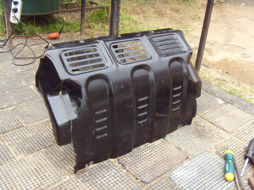

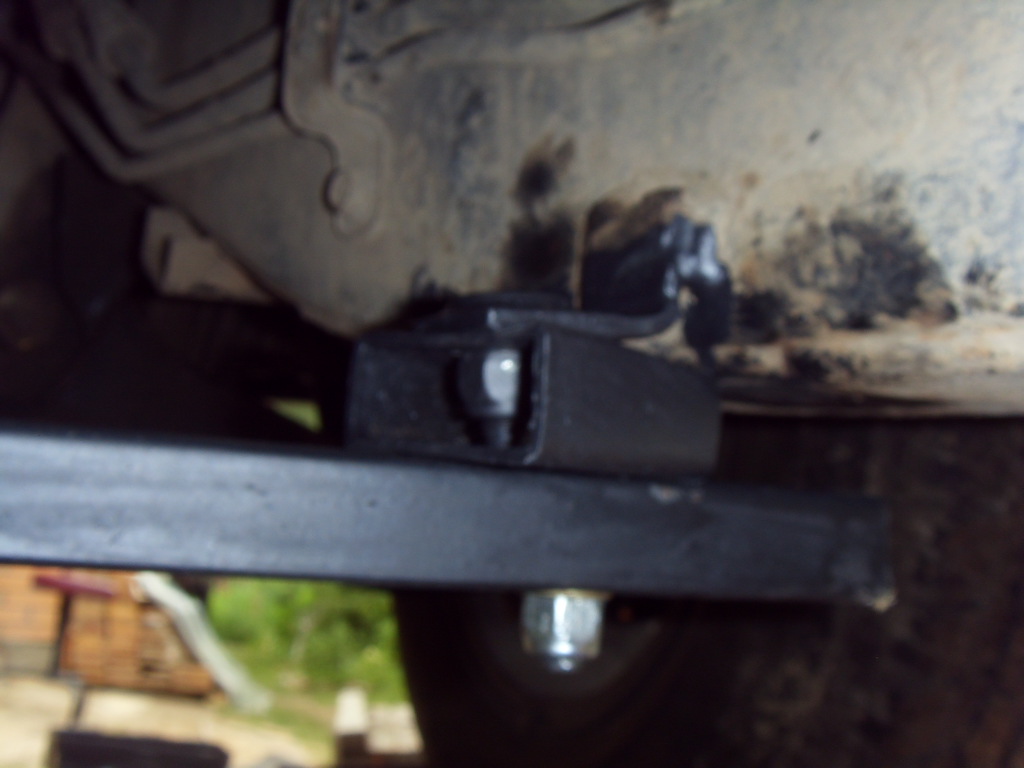

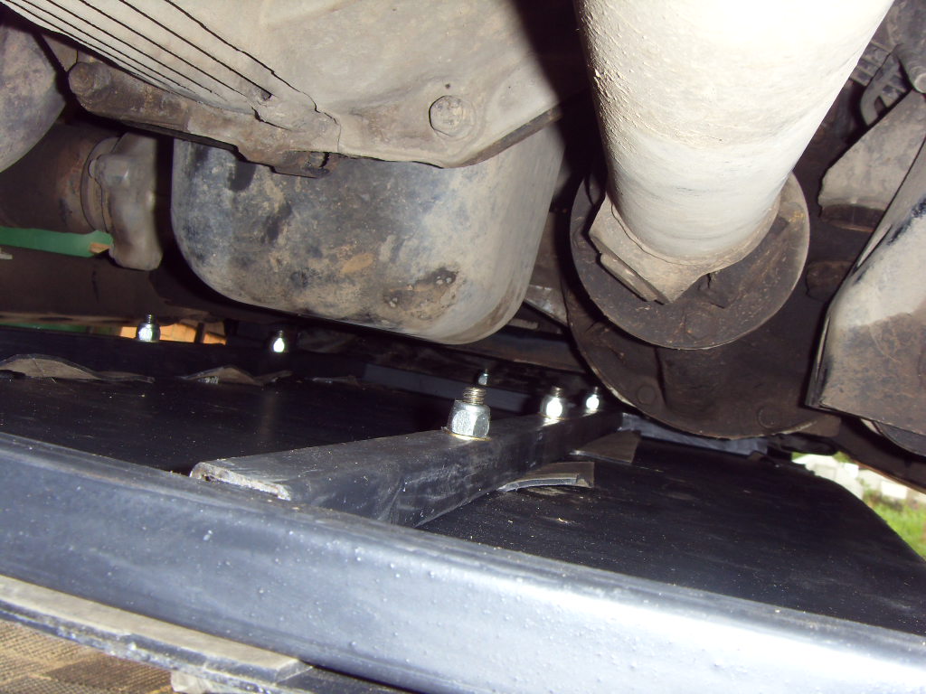

Небольшой отчетик.
За отсутсвием денег на сплав дюраля sad.gif сделал защиту из того что было.
Перед - Стандартная защина от нового L200
Картер - Лист железа 2-3мм + профиль 20х20

Цитата(Evol @ Jun 14 2010, 07:45 PM) *
Небольшой отчетик.

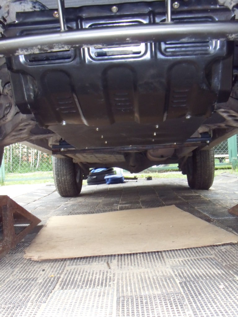

Сделал защиту радиаторов. Стальной холоднокатанный лист 4 мм. Спереди крепится на штатные места для крепления кенгурина (2 болта М8, 2 болта М10), сзади крепится к поперечине на 6 болтах М8. Для крепления продолжения - защиты картера - имеется 3 приваренные гайки М10 в задней части. Прикрепленное изображение
