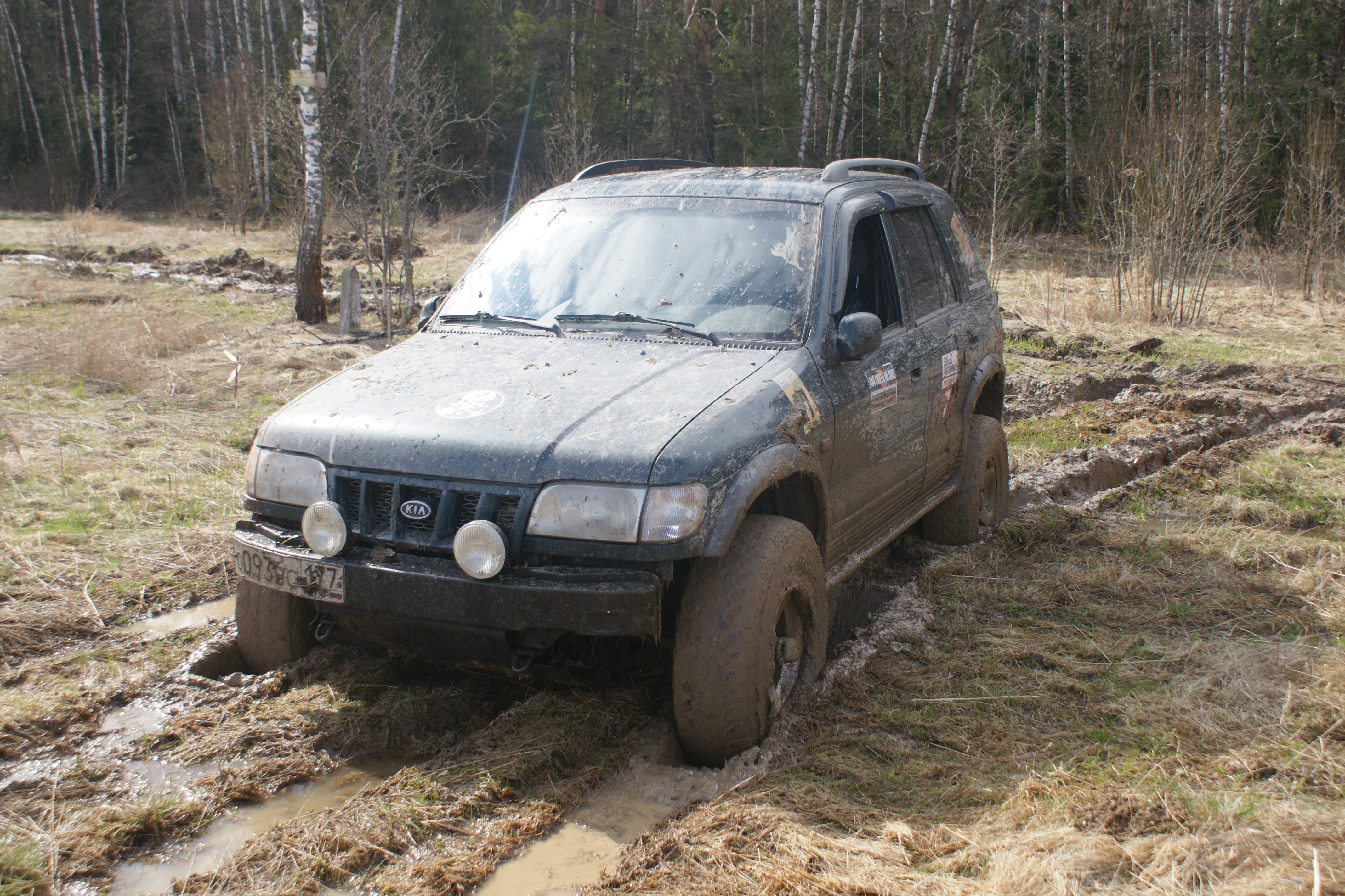

Я в пожарной охране работаю. Заработки не на х... вобщем. Енти то купил - на денюшки от проданной девятины. Кстати - вот фото с Борисом Фёдрычем замыленным в ноль в лёссе.Прикрепленное изображение
post Sep 4 2010, 10:11 PM
Сообщение #238

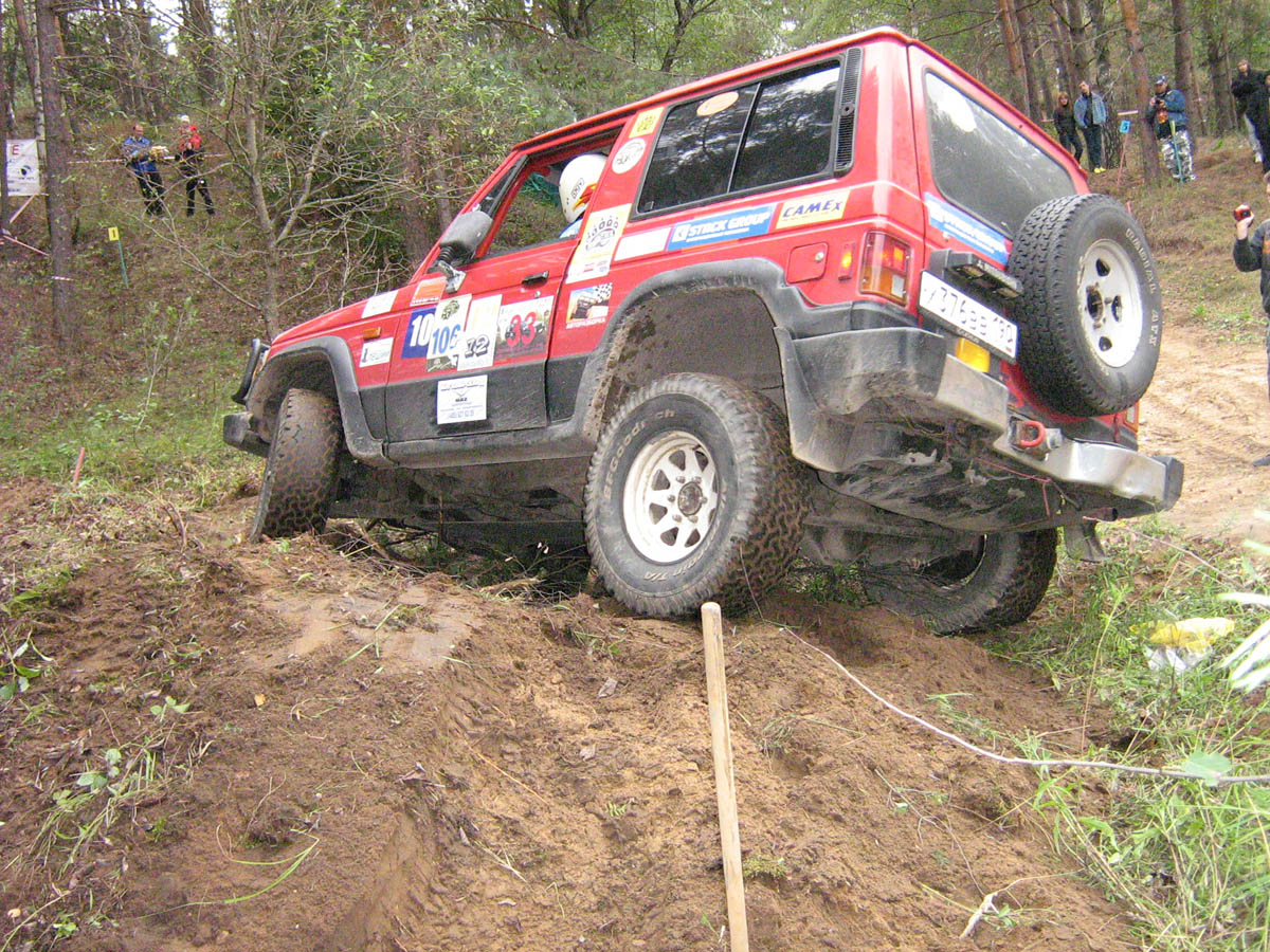

ну дык... чёж вы хотели то от олтерейна......
