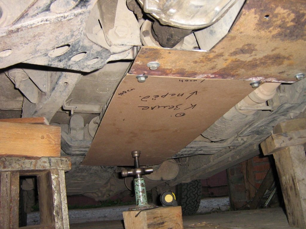

post Sep 8 2010, 09:43 AM
Сообщение #250
Цитата(Unix @ Sep 6 2010, 01:35 PM) *
поставил такую http://www.oootrio.ru/contacts
01003-01020- за все отдал 4 рубля установка 1,5 полет нормальный
Вот идёт примерка 3-его листа Прикрепленное изображение

post Sep 9 2010, 10:21 AM
Сообщение #252
post Sep 10 2010, 10:49 AM
Сообщение #253
Цитата(Panzer38 @ Sep 9 2010, 09:21 AM) *
Редуктор ПОКА открыт (не доделал ещщё). Но при разработке первого листа я про него думал неприрывно. Придумка была сделана и успешно снесла кочку на испытаниях. Прикрепленное изображение Теперь буду делать продолжение с креплением на 2-ом листе

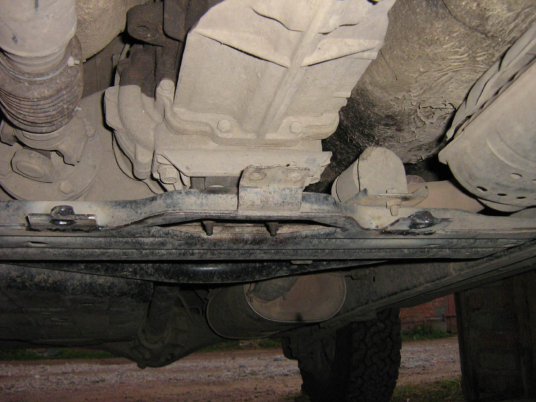

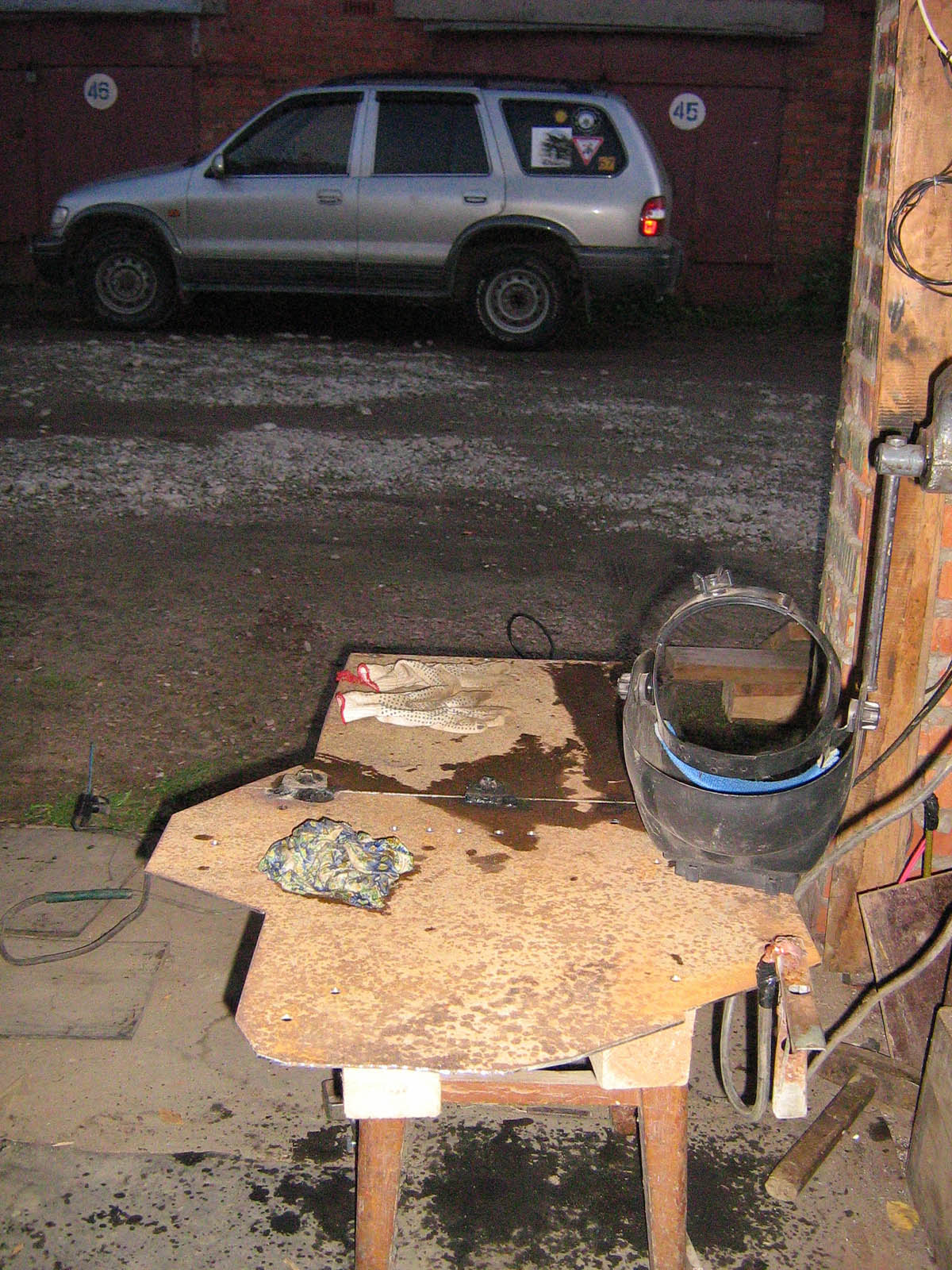

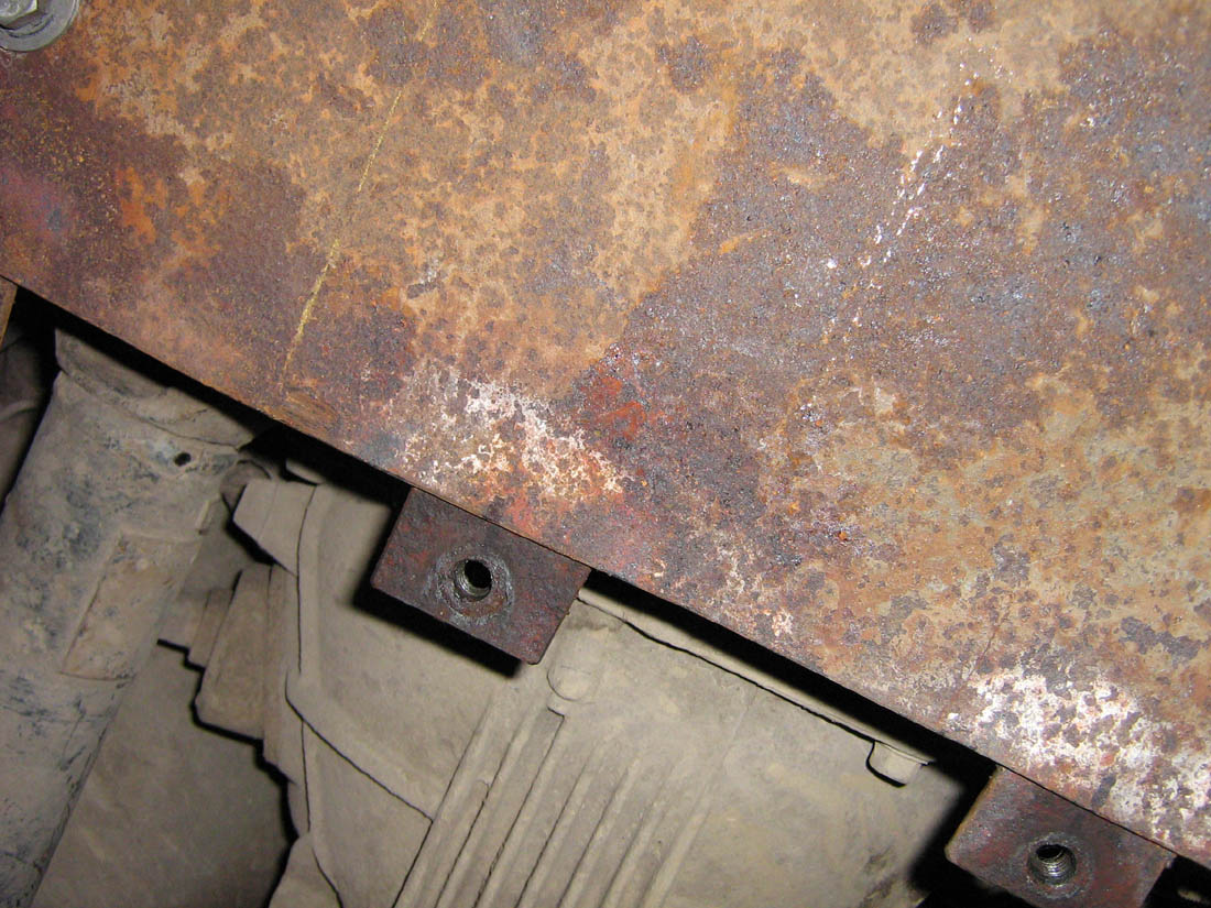

post Sep 24 2010, 08:52 PM
Сообщение #254
Третий лист получился неподъёмный. Пришлось разрезать его напополам. Теперь 4 листа. Сейчас работаю над креплениями. К авто уже всё приварил. Сегодня закончил сварку ушей для крепления 3 и 4 листов. Завтра буду ставить на машину и пошабашу с защитами (надоели они уже если честно). Прикрепленное изображениеПрикрепленное изображениеПрикрепленное изображениеПрикрепленное изображение

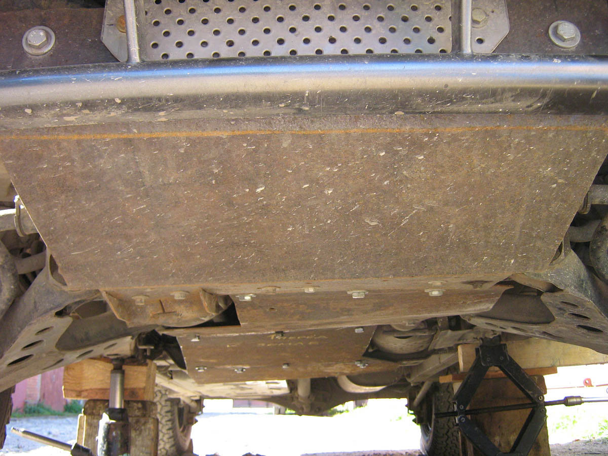

post Sep 25 2010, 08:15 PM
Сообщение #255
ВСЁ !!! В этом году больше защиту трогать не буду. Считаю, что на первое время - супер. Вот последние фоты - всё установлено вери гуд.Прикрепленное изображениеПрикрепленное изображение

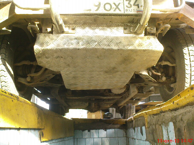

post Oct 11 2010, 07:16 PM
Сообщение #256
сами мы не местные...
Сообщений: 3,960
Регистрация: 16-May 08
Пользователь №: 5,241
B128.gif Кароч,защита картера-эпизод 2.Люминь. ep.gif Этта теперь вместо шелезяки 3х мм-люминь 5 мм. B162.gif
А не помесить ли нам грязь?
Evol
post Oct 11 2010, 08:04 PM
Сообщение #257
Сообщений: 3,308
Регистрация: 3-July 09
Пользователь №: 6,427
Как крепления делал в конце защиты? куда крепил?
B128.gif Приваривал пластину 5мм к кронштейну нижнего рычага,и лист загибал. B128.gif

post Oct 11 2010, 09:22 PM
Сообщение #259
Продольное усиление в виде ребер жесткости не делал?
Я бы еше сделал отверстия для слива жижи всякой и для обдува картера и КПП.

Цитата(Художник @ Oct 11 2010, 09:22 PM) *
А когда, в конце концов, бампер покрасишь[color=#990000]??? 1111480105.gif ep.gif
Борь,уже ... h975g.GIF Жалко было красить,такая ржавчинка гламурненькая была... ep.gif
