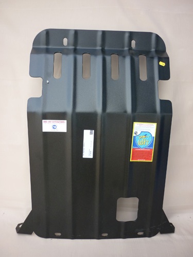

Вопрос, собственно, в названии темы.
Интересует, какую, где и за сколько ставили.
Что понравилось/не понравилось.

Svarog   неее. стоит заводская лыжа. метал где-то 2 мм. зак...   Mar 5 2007, 04:53 PM

Странник   Установлена сплошная защита от переднего бампера д...   Mar 5 2007, 05:55 PM
Panzer38   Установлена сплошная защита от переднего бампера ...   Mar 5 2007, 06:03 PM

сашок   У меня стоит стальная защита как на фото kia-club ...   Mar 6 2007, 10:34 PM
МихаилТ   У меня стоит стальная защита как на фото kia-club...   Mar 6 2007, 10:44 PM
сашок   Сначало не заметил.Ну и дыр у меня всего одна,под ...   Mar 6 2007, 10:55 PM

Panzer38   Все-таки склоняюсь к варианту от "Авто-щита...   Mar 12 2007, 04:07 PM
леший   Если вы заметили то АвтоЩит- тоже 3 мм.   Mar 12 2007, 11:07 PM
