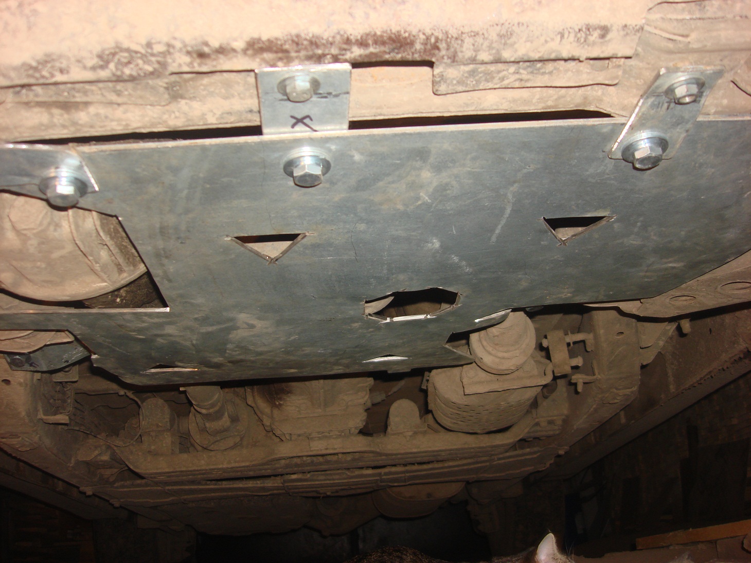

Я себе вот такую защиту картера изготовил.
Стальной оцинкованный лист 4 мм, купил в металлоломе.
По форме копия родной пластиковой защиты, только дырки треугольные вместо круглых и часть шпилек М8 заменена на болты М10.
Особо по говнам не лазию, но штатный пластик за 10 лет все равно раздолбался.
Из второго листа буду делать защиту КПП.
