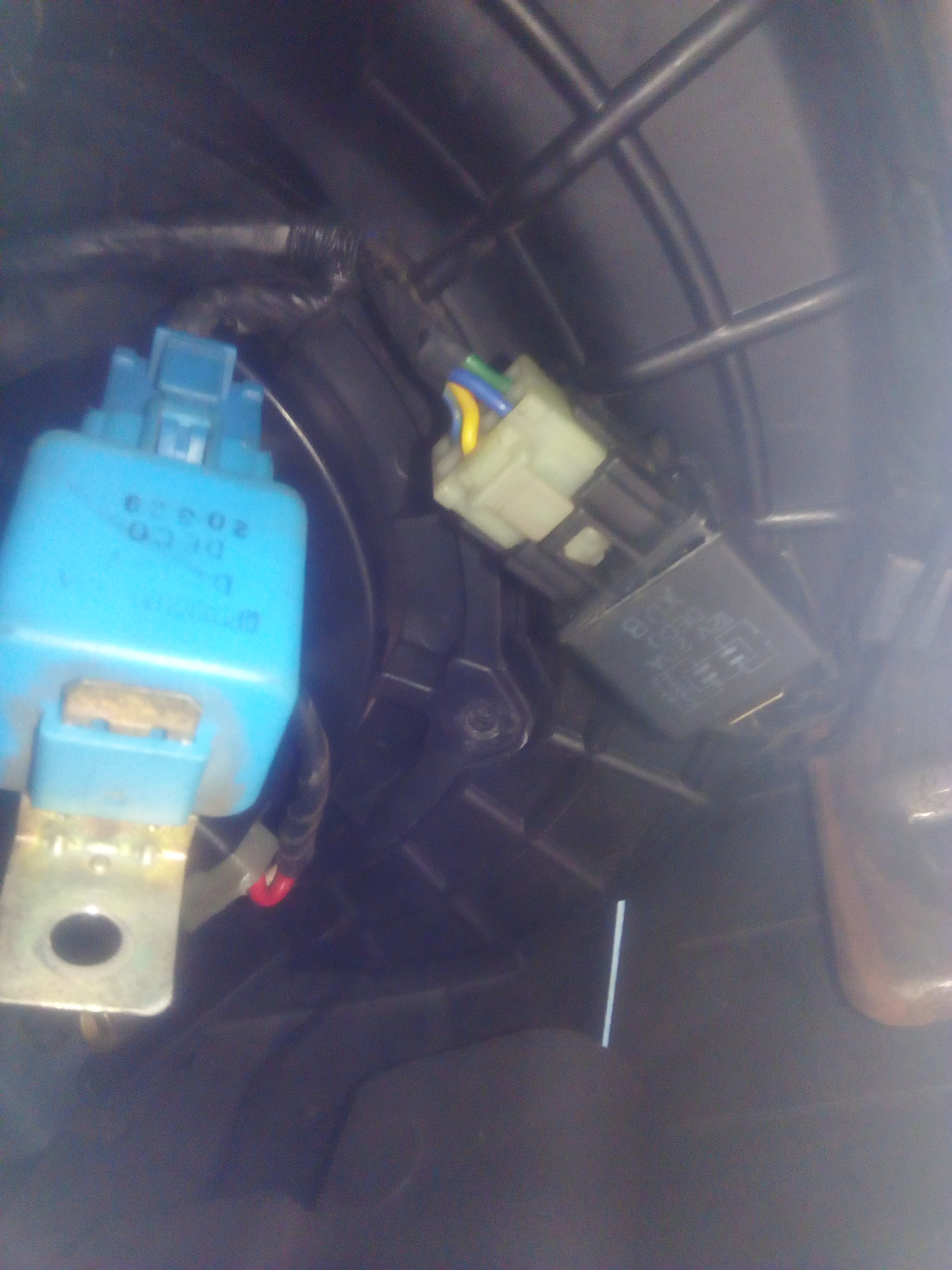

сашок   Тогда и вопрос добавлю.А где стоит трубка для сбро...   May 25 2007, 09:20 PM
МихаилТ   Тогда и вопрос добавлю.А где стоит трубка для сбр...   May 25 2007, 10:03 PM
МихаилТ   Сфотал :D   May 26 2007, 03:01 PM

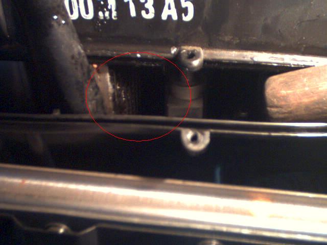

kross   Привезли радиатор кондея :D Интересует один вопро...   Jun 14 2007, 07:51 PM

kross   Заменил сегодня радиатор кондея - заняло полтора ч...   Jun 17 2007, 08:20 PM
