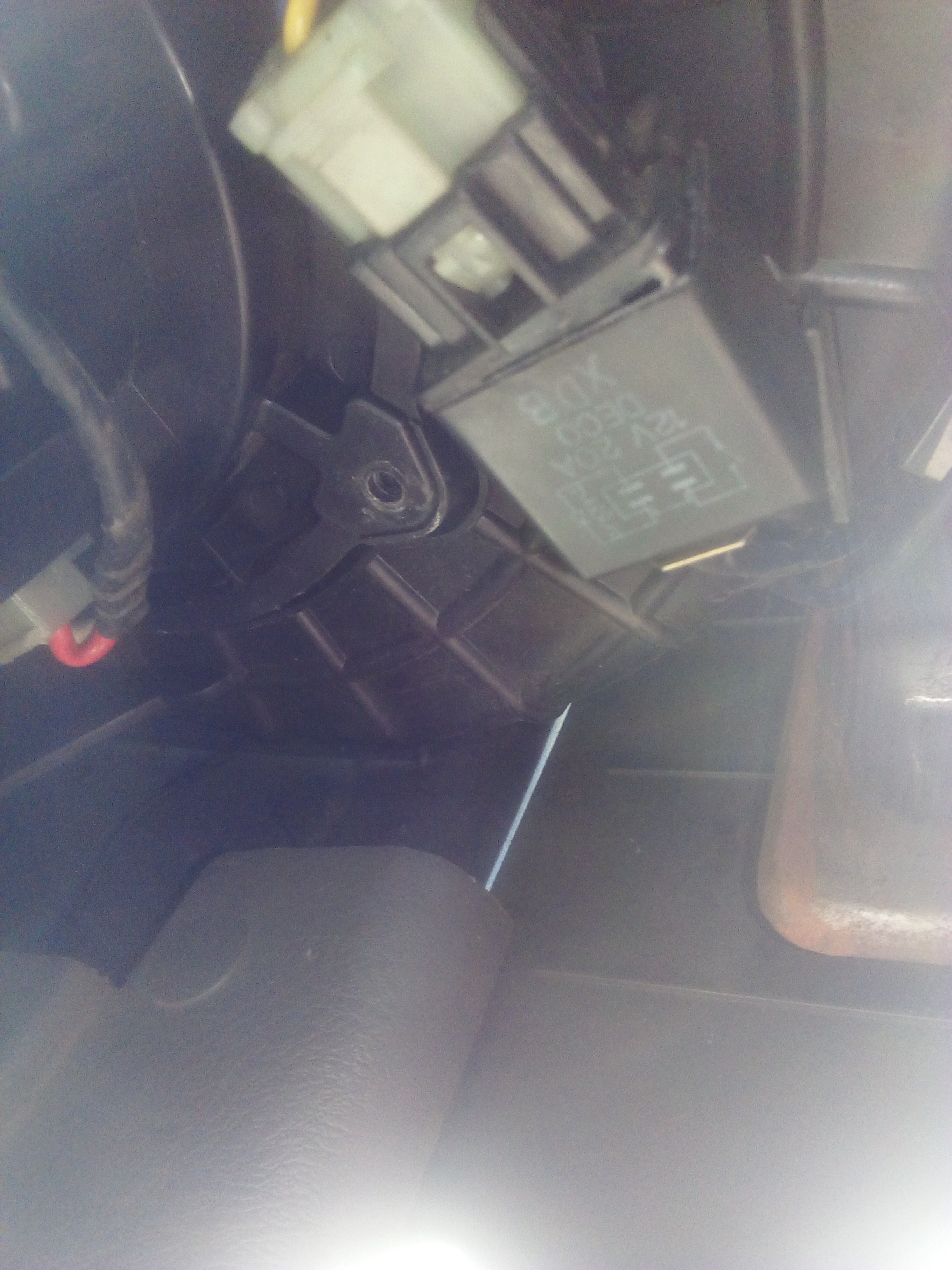

Цитата(Kalevala @ Jun 29 2019, 01:39 AM) *
При утечке датчик давления не даёт включится компрессору( муфте)., не поднимаются обороты.Включается только вентилятор на радиаторе.
Неделю назад , сам вокруг грузовика прыгал в поисках 1111480105.gif .Думал электрика, ан нет шланг протёрло B093.gif .Системы индиетичны .
я понимаю,что не включится без давления. меня интересуют сколько плюсов и минусов приходит на реле.на синюю и чёрную,что под бордачком.и должно ли там что то меняться при включении енопки кондиционера????
зачем забивать голову,, тем что работает,,по электрике,,,?
тут же сказали,,, что пока система,,, без давления,, то ничего работать не будет,,,
сьезди к холодильщикам пусть запаяют трубки где сифонит,,, потом заправят фриона,,, и система заработает
у меня даже зимой в морозы кондишен не включается,,,, там видимо датчик есть температурный,, он по температуре отвечает за это
ещё парень к которому я ездил заправлять фрион,,, расказал случай,,, что на некоторых машинах,, этот датчик прятают в боковые зеркала,,

а у тебя есть кондёр? в рабочем состоянии? не мог бы на разъёмах реле посмотреть сколько плюсов и минусов. при включенной копке и выключенной.релюхи две под бордачком на движке вентилятора.
шадринск
post Jun 30 2019, 05:05 PM
Сообщение #384
Сообщений: 800
Регистрация: 30-December 13
Из: курганская область 45 rus
Пользователь №: 12,799
кондёр у меня есть и рабочем состоянии ,,
только как их мерять,, я не знаю,, где определить плюс и минус,,в колодке
может лучше -электросхему поглядеть? на наши машины они есть в инете
Если ты не автоэлектрик - априори не следует туда лезть. И плюсы и минусы бывают не "конкретные", а "наведённые". Это когда цепь звонится через какоенибудь реле или лампочку или ещё бог знает, через что (моторчик, доп.сопротивление....). Не подготовленный чел даже и не врубится. И выводы после прозвона будут неверные. Например в бехах блок управления салоном, что под задним диваном тупо всё сажает на массу при выкл. зажигания - ваще глухо на прозвон. Имхо.
