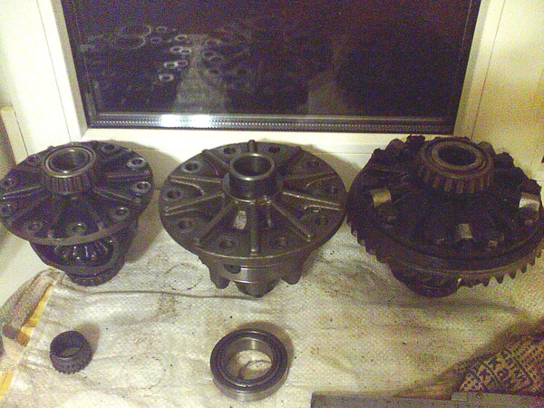

слева направо - диф киа ( тот что взял у Андрея), диф задний с адмирал 8', диф тойоты 8"
даже без замеров видно, что киа ни как на 8' быть не может.
