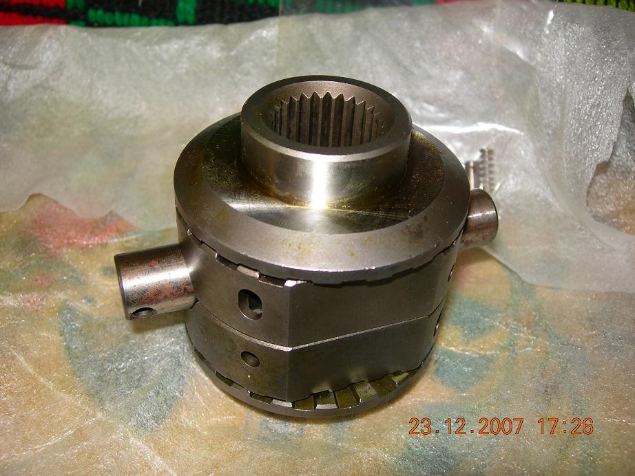

BFGoodrich   Сегодня (через знакомых из Кореи) привезли блокиро...   Dec 23 2007, 12:12 AM
severyanin   Сегодня (через знакомых из Кореи) привезли блокир...   Dec 23 2007, 11:34 AM

kostetik   не лсд это не блокировка...а просто дифф повышенно...   Dec 23 2007, 12:08 PM
severyanin   не лсд это не блокировка...а просто дифф повышенн...   Dec 23 2007, 12:13 PM
kostetik   блокировка лока ТИПА! 100% блокировка, автомат...   Dec 23 2007, 12:21 PM
Panzer38   А как же в грязи тогда? Одно колесо буксует, а вто...   Dec 23 2007, 12:34 PM
BFGoodrich   А как же в грязи тогда? Одно колесо буксует, а вт...   Dec 23 2007, 12:44 PM
severyanin   Нет,она включит сразу 2 колеса. Когда инсталлиро...   Dec 23 2007, 01:30 PM
