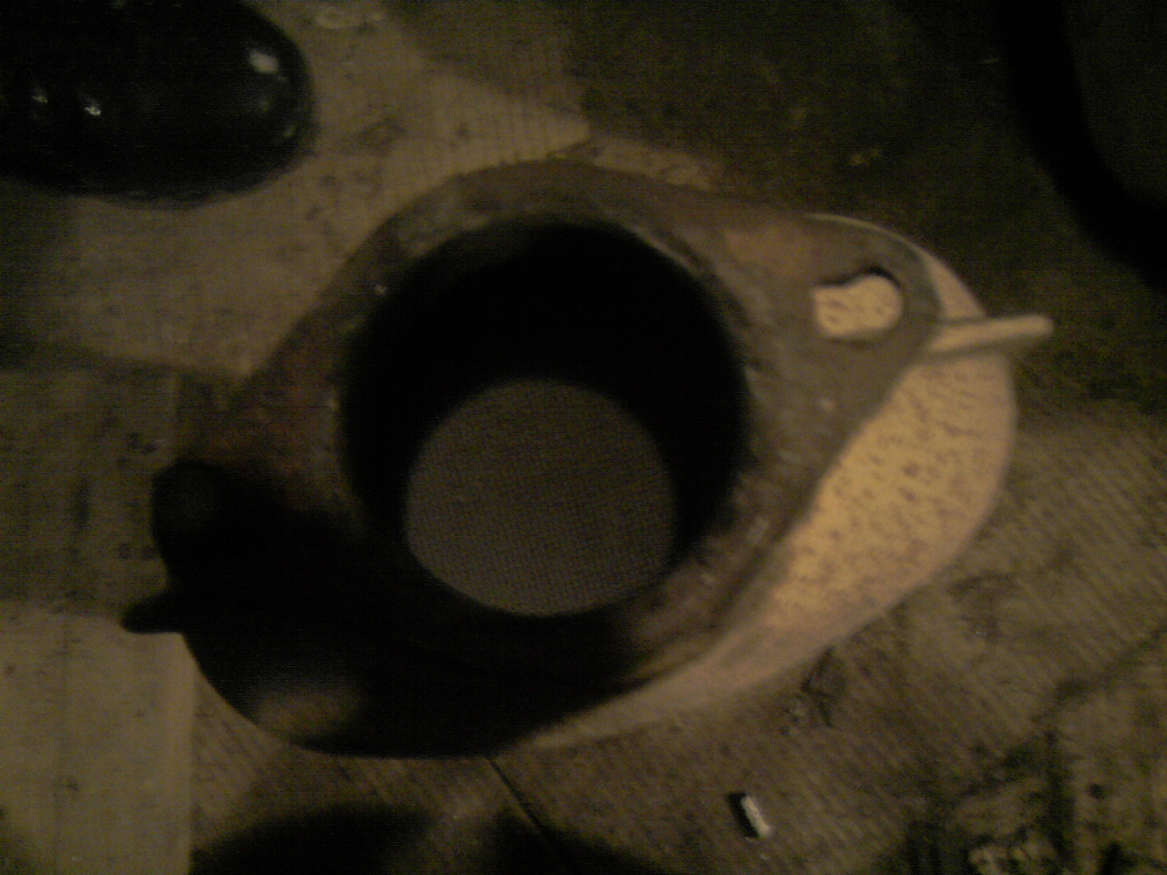

Наконец-то удалось снять катализор для его пробивания, но как оказалось - он в отличном состоянии:
Фоткал на телефон, но, в принципе, видно.
Выбивать его не стал, рука не поднялась))
Поставил обратно, в работе движка ни чего не изменилось.
Воздух где-то еще сосет.
На впускном коллекторе бывают трещины? Слышал и видел на головке и штанах трещины, на впускном не видал и не читал.
Брызгал карбклинером на дроссель и впускной коллектор, где-то походу сосет, т.к. оброты движка резко поднимаются и тут же опускаются..
Протянул воздушный патрубок со всеми входящими в него шланчиками - не помогло..
Моя версия остается такая - либо протянуть впускн. коллетор (может через прокладку подсекает), либо осмотреть форсунки (может где шланчики отошли)
Что еще можно посмотреть в этом районе? С наступлением холодов машина хуже заводится и тупит еще сильнее, подозреваю, что из-за подсоса..
Sportage 95г.в. SOНC. 5MT. Лифт 30/50мм, 235/70/r15

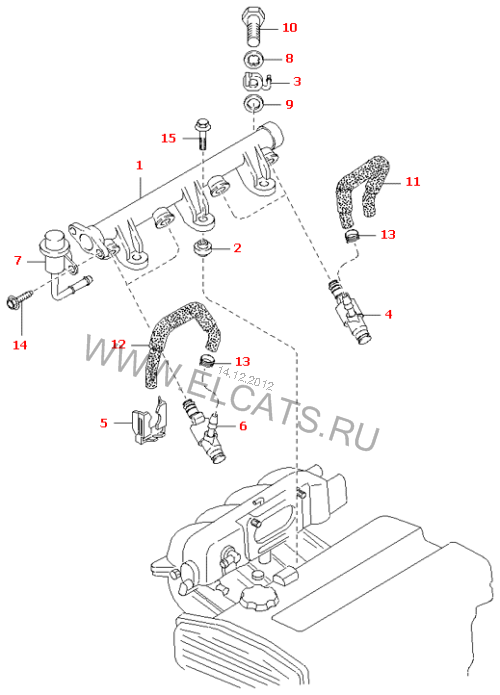

Как вариант-воздушные патрубки форсунок.Со временем деревенеют и лопаются.Прикрепленное изображение №11 и № 12 по 2 штуки.
