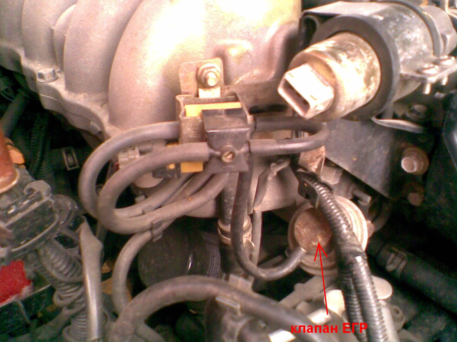

Выскажу, однако, одну версию: утеплитель капота провис и закрывает воздухозаборник.
Еще раз перечитал, подумал...
При нажатии на газ в нейтралке обороты поднимаются до 2500об/м и двигатель начинает захлебываться и глохнет.
Попробуй отключить клапан ЕГР, сначала отсоединив (и заглушив) от него шланг, а потом поставив под него заглушивающую прокладку.

Цитата(Виктор @ M&r 18 2014, 09:57 &M) [sn&pb&ck]347173[/sn&pb&ck]
Сходу не знаю что и посоветовать! Типичные источники проблемы устранены и проверены!
Из этого списка, на мой взгляд, только катализатор может попасть под подозрение.
[&tt&c:-)mentid=29163]
Виктор почти все ваши посты читал. Спасибо за написанную информацию.
Даже заметил что вы очень любите грешить на топливную систему!)
Так что по топливу решил проверить всё возможное.
Про утеплитель читал давно, пробовал заводить с открытым капотом, руку к воздухозаборнику подставлял, тяга хорошая.
Машина Петра, думаю знаете его. Клапан как я понял уже был заглушен им.
Лучше начать с проверки катализатора!?
Очень хотел его проверить но лямду не смог выкрутить!
Машина плавно теряла тягу, сразу поставил диагноз что топливный насос умирает.
Оказалось что нет.
В катушки и высоковольтные провода пока не надо лезть?
post Mar 18 2014, 10:57 PM
Сообщение #1040
Судя по описанным симптомам, не вижу смысла.
Катализатор один или два?
