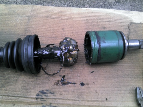

Кира   Помогите плииииз!!!! Разобрал пере...   Jun 20 2008, 05:10 PM
МихаилТ   Помогите плииииз!!!! Разобрал пер...   Jun 20 2008, 07:19 PM
Кира   Да мувты автоматы но я не совсем про них. Их я сн...   Jun 21 2008, 03:43 AM
МихаилТ   Да мувты автоматы но я не совсем про них. Их я сн...   Jun 21 2008, 11:15 AM
brat po razumu   На этих схемах плоховато видно честно говоря ...   Jun 21 2008, 01:50 PM
Кира   Спасибо большое!!! Не разобрался. Те...   Jun 21 2008, 07:54 PM
Чих-Пых   както ты сумбурно все описал, несовсем понятно......   Nov 19 2009, 03:58 PM
brat po razumu   Помогите плииииз!!!! Разобрал пер...   Jun 20 2008, 10:59 PM
samoxa7   Nipparts/Jakoparts J2820302 ШРУС 10 19.11.09 1шт....   Nov 19 2009, 04:52 PM
Чих-Пых   [quote name='samoxa7' post='90593' date='Nov 19 20...   Nov 19 2009, 05:23 PM
609   ммм... немного не про то.. я вот про эти детали...   Nov 19 2009, 05:30 PM
Чих-Пых   так это к шрусу отношения не имеет, это унутренно...   Nov 19 2009, 06:04 PM
