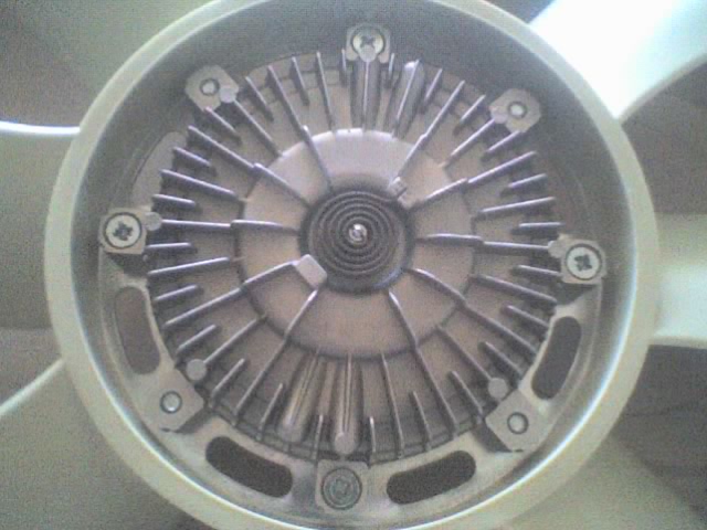

При включении вентилятора заметнно теряет мощность двигатель,возникает вопрос:борьба с этим явлением возможна?Гдето слышал что можно поставить электрический,но от чего к нам подходит?
Заранее всем спасибо!

kostetik   ребят есть статья по вязко-муфте,там описан принци...   Mar 27 2007, 10:27 AM
Michael   У меня муфта (и соотв. вентилятор) крутится ВСЕГДА...   Mar 27 2007, 11:21 AM
Странник   Если заблокировать муфту , то потеря мощности движ...   Mar 27 2007, 07:13 PM
МихаилТ   Если заблокировать муфту , то потеря мощности дви...   Mar 27 2007, 07:44 PM

НИКОЛАЙ   Вязкомуфта проверяется просто: - сразу после пус...   Aug 19 2008, 08:14 PM
