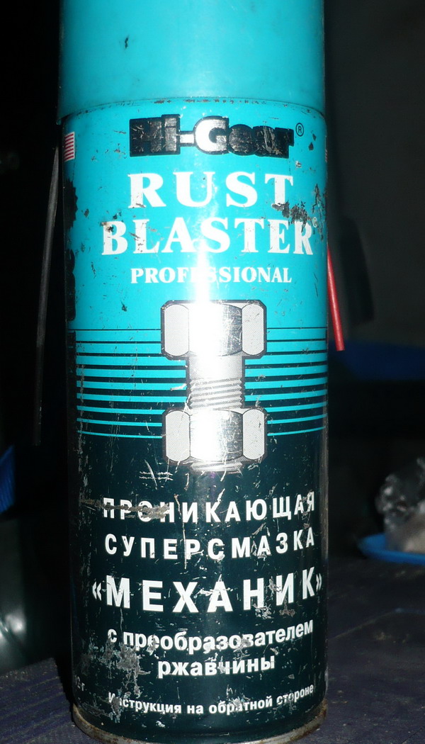

Цитата(kross @ Jul 30 2008, 11:33 AM) *
С передом малость посложнее ибо не все болтики откручиваются - даже за месяц замачиваемые ВДшкой. ...
Еще раз (не рекламы ради, а только пользы для.. ) - есть такая штука Rust Stop фирмы Hi-Gear (зеленый такой аэрозольный баллон) или еще она называется смазка "Механик".
"Отмачивает" все! B162.gif Проверено неоднократно. Любые заржавевшие болты и гайки. Если не за час, так за день, если не за день, то за неделю отъест уж точно.
Проливал и отворачивал болты на своем сороковом Москвиче, не отворачивающиеся аж с 79-го года!
post Jul 30 2008, 07:58 PM
Сообщение #129
Ежели не затруднит - фото баллона и надпись производителя. А то мучаемся всякими мериканско-германскими керосинами biggrin.gif
post Jul 31 2008, 11:56 PM
Сообщение #130

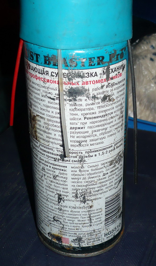

Вот сие "волшебное" зелье:
Но действительно работает. Уже третий баллон доканчиваю.
Я с ее помощью откручивал болты, крепящие передние суппорта на сороковом Москвиче. B162.gif
(Кто знает - тот поймет, о чем я....)
Спасибо!
Закажу в конторе -пусть копупают. Таким мы еще не пользовались.
А болтики-гаечки на авто я начал замачивать еженедельно за месяц до лифтовки- вюртовской мазутой и мериканским аналогом ВД - и пара развальных болтов так и не отмочилась - резать пришлось biggrin.gif
