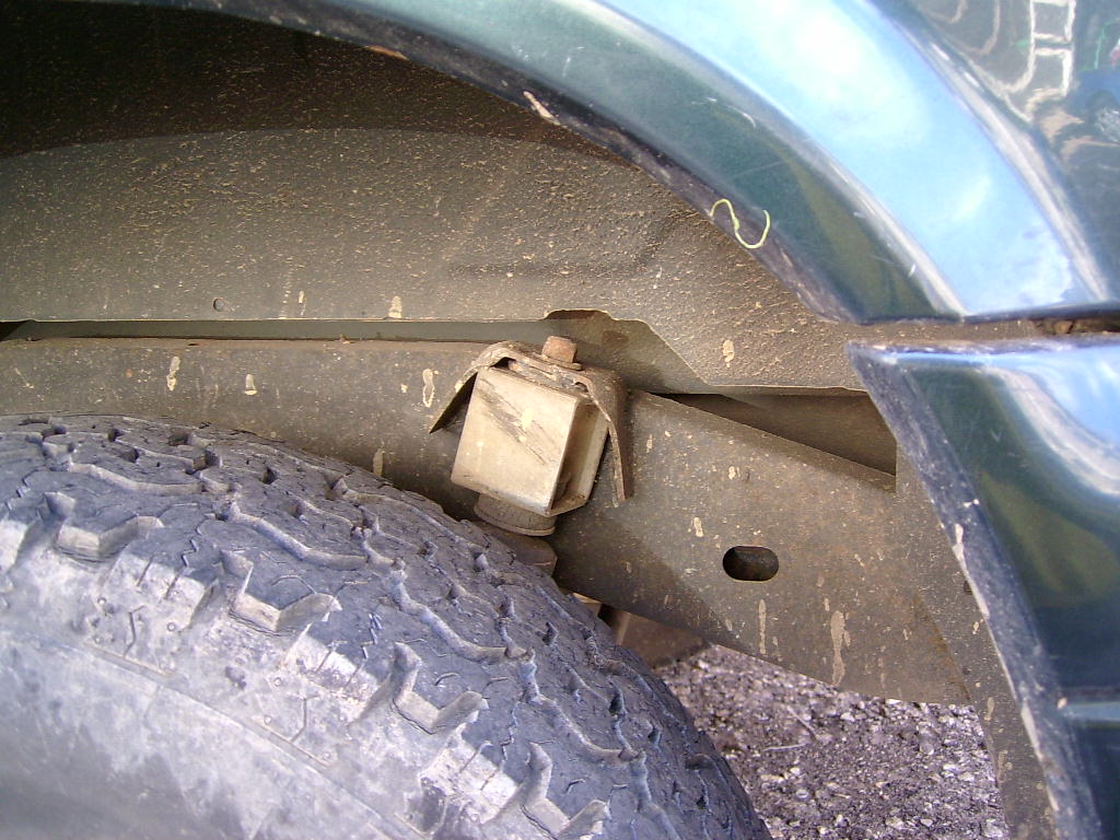

> Для "лифтанутых", наращивание задних аморов!
kostetik
post Apr 24 2007, 05:53 PM
Сообщение #301
шахтер-кольцевик
Сообщений: 2,599
Регистрация: 8-February 06
Из: Москва,и обл.
Пользователь №: 1,311
место дислокации: м.Сокол

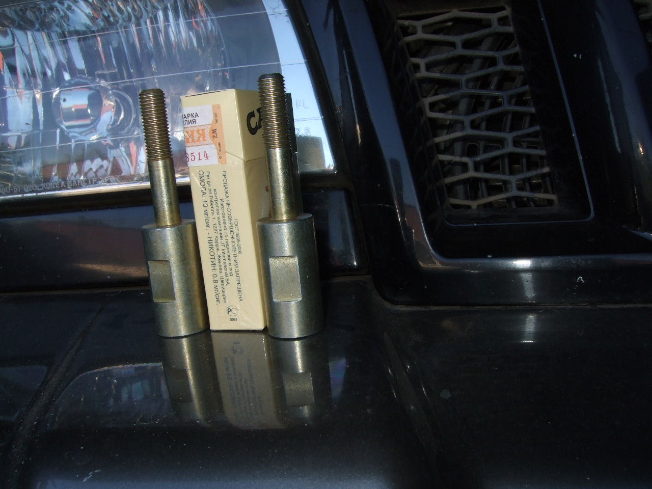

Сразу хочу выразить признательность за идею,за обеспечением тех.доком....
добавлю что сей девайс подходит для отлифтовавшихся на 3-4см...

kostetik   можно ! только удлиннители расчитаны на каябу   Jul 9 2007, 01:21 AM

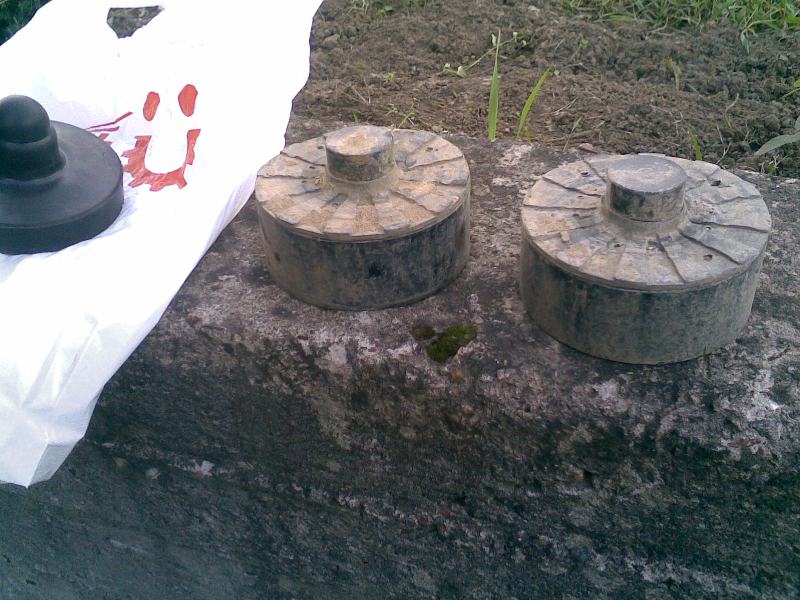

МихаилТ   а вот и Питерский вариант :D , из 22-го шестигранн...   Oct 1 2007, 10:50 AM

МихаилТ   [size=2][b]только не забудь что резьба на удлинит...   Nov 29 2007, 11:02 AM

severyanin   кудаж подробней :32a: , копролоновые проставки на...   Nov 30 2007, 04:32 PM
МихаилТ   А можно их названия поподробней :B020: я думаю :...   Nov 30 2007, 04:37 PM
severyanin   я думаю :dumai: примерно както так :D ПЕРЕД ЗАД...   Nov 30 2007, 04:43 PM
МихаилТ   Миш а какие из них конкретно :D блин, во я фигею...   Nov 30 2007, 05:09 PM
BFGoodrich   кудаж подробней :32a: , копролоновые проставки на...   Nov 30 2007, 08:10 PM
vl@d   А есть передние капролоновые сантиметров 5? не т...   Nov 30 2007, 08:24 PM
BFGoodrich   не только 3 см, я думаю 5 см сложно вставить буде...   Nov 30 2007, 09:25 PM
МихаилТ   Почему сложно будет? Если над верхней чашкой. дл...   Nov 30 2007, 10:53 PM
BFGoodrich   длинны тормозных шлангов нехватит :B228: А шлан...   Dec 1 2007, 12:57 AM

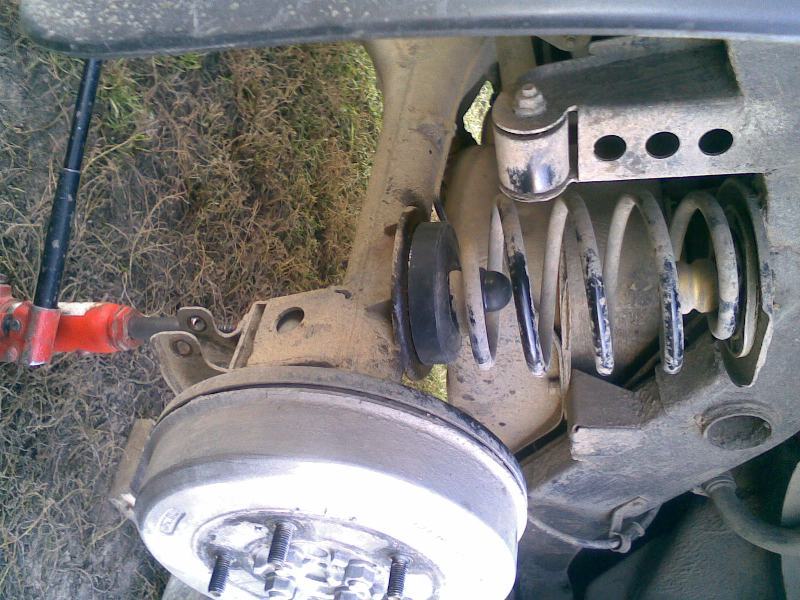

Вадим А   Кто может объяснить,почему при лифте задка,все удл...   Apr 9 2008, 12:34 PM
vl@d   Кто может объяснить,почему при лифте задка,все уд...   Apr 9 2008, 12:41 PM
himikaliya   Кто может объяснить,почему при лифте задка,все уд...   Apr 9 2008, 12:42 PM
kostetik   я переделывал нижнее крепление....отрезали и перев...   Apr 9 2008, 09:16 PM
