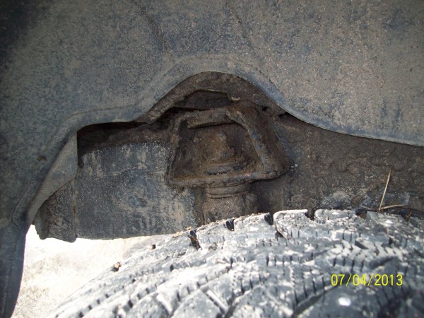

Мужчины, а зачем мучаетесь с удлинителями? Не надёжнее ли и проще переварить крепление амортизатора и ездить на родных?
Неа....не надёжнее и не проще smile.gifда и нафига родные аммо по2000руб,когда есть от Волги по 900 smile.gif

место дислокации: УФА
Цитата(709 @ Apr 7 2013, 05:29 PM) *

Да, собственно, переваривать-то ничего не надо, просто добавить площадку.
post Apr 7 2013, 04:02 PM
Сообщение #334
Опа...а вот этого я не встречал dumai.gif -надо подумать...спасибо B084.gif B020.gif

Цитата(contra @ Apr 7 2013, 04:07 PM) *
Она мне такая досталась. Может кронштейн проще - не знаю, но то, что всяко лучше удлинителей - уверен smile.gif
