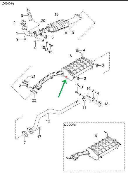

Вчера решил более пристально посмотреть - а что же там у меня под днищем, извиняюсь, "пердит" на холостом ходу?
Выяснилось, что глушитель имеет около фланца закатки переднего торца отверстие, через которое выходят выхлопные газы вместе со скопившимся внизу глушителя за время стоянки конденсатом.
Судя по всему эта дырка существует со времени изготовления машины, т.к. и зимой там постоянно было "мокро" и этот легкий "пердеж" был слышен всегда. dumai.gif dumai.gif dumai.gif
Кто-нибудь сталкивался с подобным?

kostetik   Так отверстие то, дренажное....именно для того и с...   Apr 26 2007, 05:58 PM
Panzer38   Так отверстие то, дренажное....именно для того и ...   Apr 26 2007, 06:07 PM
Michael   Сталкивался. Както утром завел машину и решил глян...   Apr 27 2007, 12:45 PM
Panzer38   А вот интересно - если машина "вдруг" о...   Apr 27 2007, 12:53 PM

himikaliya   Я когда на новой машине услышал подсекание, тоже п...   Jun 6 2007, 09:16 PM
