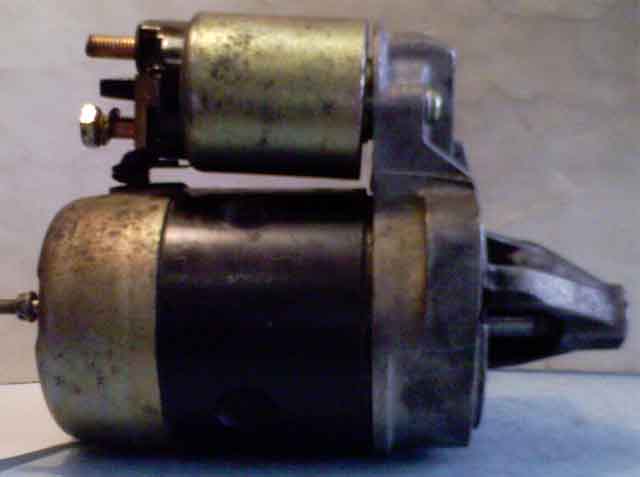

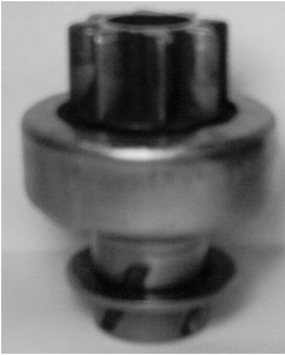

Господа,помогите!java script:emoticon(':h365g:', 'smid_13')Развалился на стартере бендикс,новый стартер покупать не хочется,может кто подскажет парт №.На самом стартере есть клеймо Митсубиси видны какието цыфры,но плохо различимы,на бендиксе 8-ь зубьев.Могу завтра их фотки выложить,если надо.Прикрепленное изображение

А в каких данных Машины, можно посмотреть производителя, марку и прочее для стартера?
Снимать пока рано, но хочется подготовиться

на днях сталкнулся с такой же проблемой по такому же бендиксу. Брр, ужас просто. Приехал в Саратов, с 9 начал обьезд по фирмам, но не тут то было... нет его ни где. Тогда решил поехать в Киа сервис, но у них как обычно один ответ, приезжайте сделаем...(я другого и не ждал, тохя надеялся) . Отвечаю- не надо, я сам как нибудь, но там люди бороться не за престиж фирмы, а за зарплату. В Саратове на нашем сервисе всегда плохое обслуживание, едешь в другой - объяснят, покажут... у нас как всегда ставьте на ремонт- мы сделаем.....Ну да ладно, мотаюсь дальше. К 4 вечера приезжаю на ильинку (пл), там тоже маг по корейцам. Мужики там нормальные и помогли кое в чем. Показываю бендикс - говорят есть оригинал (KB30318X45), но не тут то было... он длиннее моего(((. Вычеркиваю его из списка и еду на буровую.... везде одно и тоже. Да, кому если понадобится то большой выбор бендиксов в наличии на кутякова (между рахова и чапаева с права), примерно штук так 30 или более. В общем день прошел под большим минусом, все маг в которых есть хоть какое наличие бендиксов мне не помогли. Не тот экземпляр((( остается только заказывать на свой риск. Приехал с утра в EXIST показываю товар, там разводят руками, но делать нечего(((, пришлось заказать 36145-32510 . Так что скоро отпишусь, что да как. Вот уж не думал, что в этом будет такая проблема(((
[/quote]
Как дела с бендиксом - удалось найти ? Мой опять помирает , тоже короткий и тоже нет нигде.

Да, но в EXIST наших нет, хотя по каталогу пробивается как наш dumai.gif . Есть такая фирама в "Саратовстартер" обратился туда, но там сначала развели руками и сказали дешевле купить новый стартер так как не по одному каталогу он не пробивался. Оставил стартер им и попросил все же попробовать найти мой). Через час позвонили- сказали нашли, за что им отдельное спасибо.. Цена вопроса 550 руб. И так у кого такая же проблема записываем -по классификации каталога Delco номер бендикса для этого стартера 231789. ВСЁ, через день забрал стартер и проблемы кончились.
[/quote]
Зарегился в Delco. Под номером 231789 проходят бендиксы: cargo ( для дэу-матиз ????),wai и zen.
ZENовский пришел вчера (правда код другой)-со стороны якоря длинней и число канавок не совпадает.
Не знаю, что вам на это ответить, но мне подошло.. Да и не смотрите на марку машины...эти бендиксы только на "кировцы" наверное не ставили biggrin.gif .. Удачи, попробуйте обратиться в фирму которая занимается ремонтом бендиксов, может они чем помогут..

С утра сбегал в магазин ДЭУ. Попросил бендикс от Матиза-- один в один. Уже поставил, проверил:

Меня удивило только то ,что большая разница прокрутить зимой в морозы литровый движок "МАТИЗА" или 2 Л. "СПОРТЯГИ".
Либо у матизки двойной запас прочности по бендиксу, либо нам его регулярноего менять.
