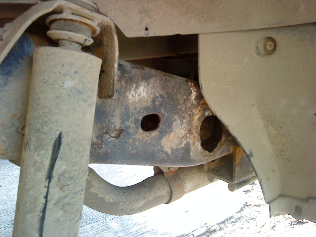

Kostetik: началось стихийно, так что теперь обсуждаем тут !
Цитата(леший @ May 8 2007, 08:33 AM) *
А поперечена просто сгнила от времени. ТАК ЧТО ГОСПОДА НЕ ЖЕЛЕЙТЕ ДЕНЕГ НА АНТИКОР ОСОБЕННО ИЗ НУТРИ ТАМ ОНА НЕ ПРОВЕТРИВАЕТСЯ,
Это та круглая труба спереди под бампером?
