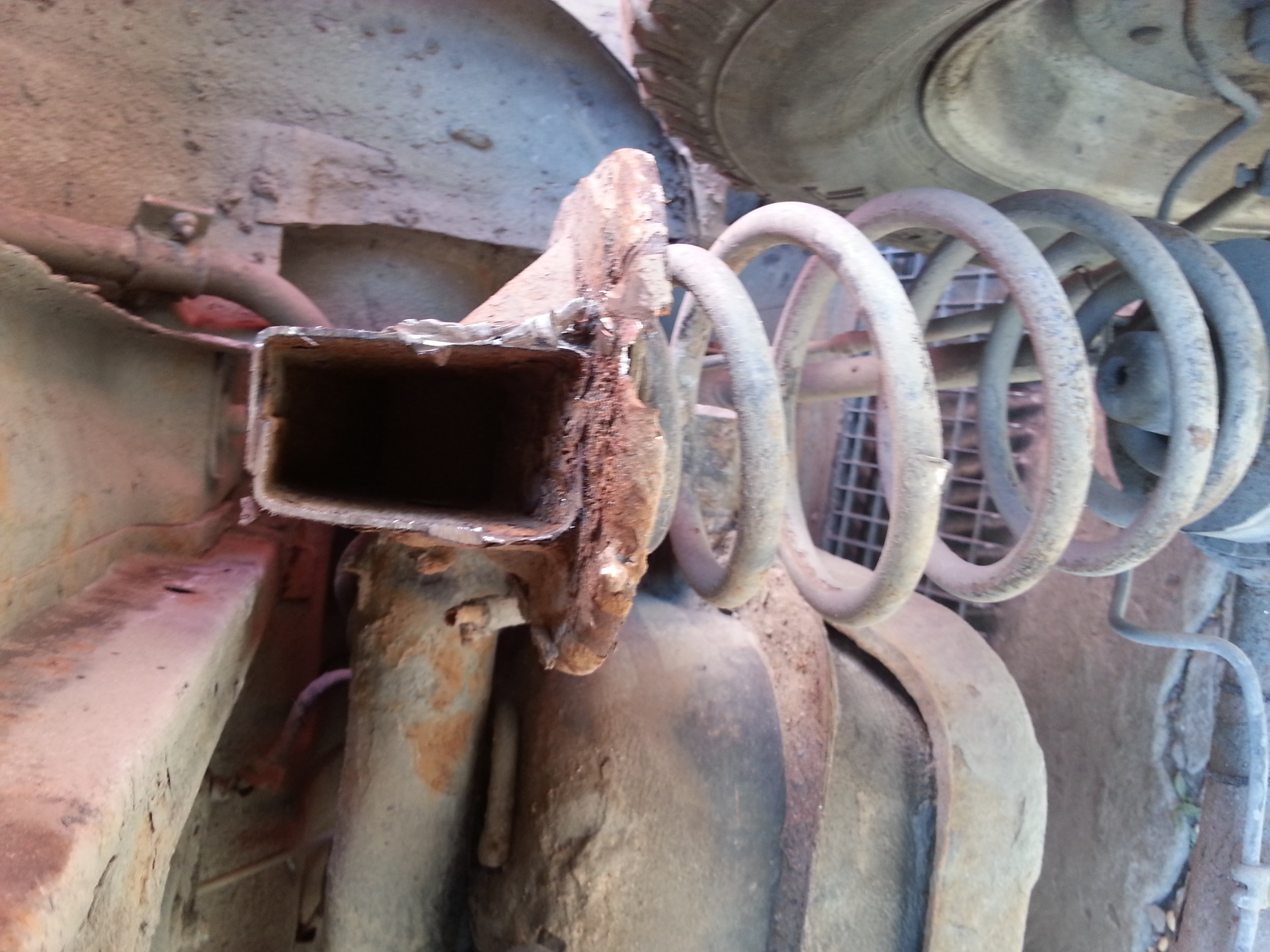

...вопрос к гуру сопромата и сварщикам dumai.gif :как заварить?в dumai.gif вырезать и заместо выреза новый кусок металла приварить?либо заплатками в виде косынок,ромбиков иль прямоугольной формы? 32a.gif
Простукивать раму нужно и определять есть к чему латкам цепляться. Обварить то конечно можно всё - уголочками, косыночками, фермой, цепляясь друг за друга... Я ещё и не такое обваривал, а я не профессиональный сварщик. Правда долго это и нудно, но важно, что тут пока ещё ничего не повело и геометрия не потеряна, и нужно срочно её укреплять.
post Jul 15 2015, 10:00 PM
Сообщение #231
а если вырезать кусок,где и металлом уже не пахнет,и по форме выреза сделать вставыш и обварить? dumai.gif

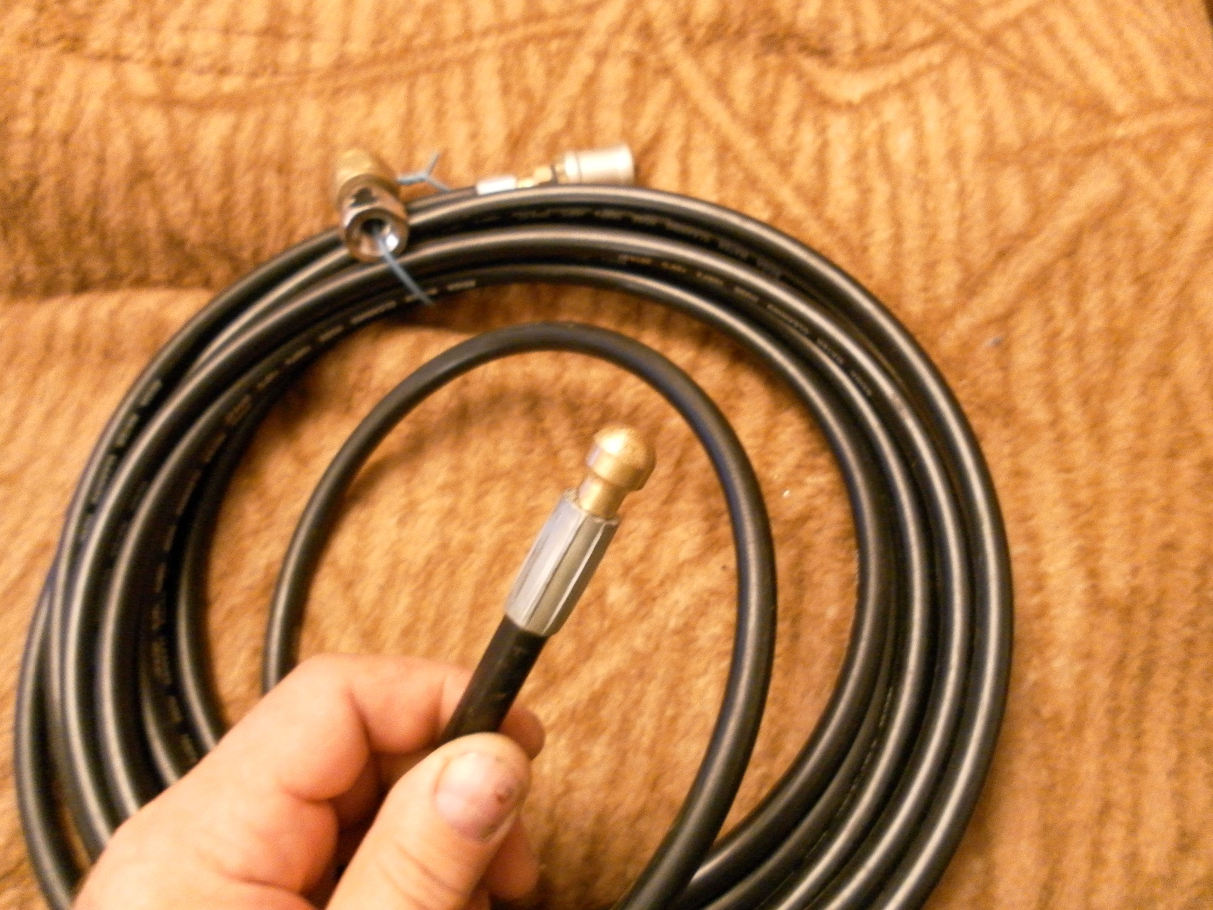

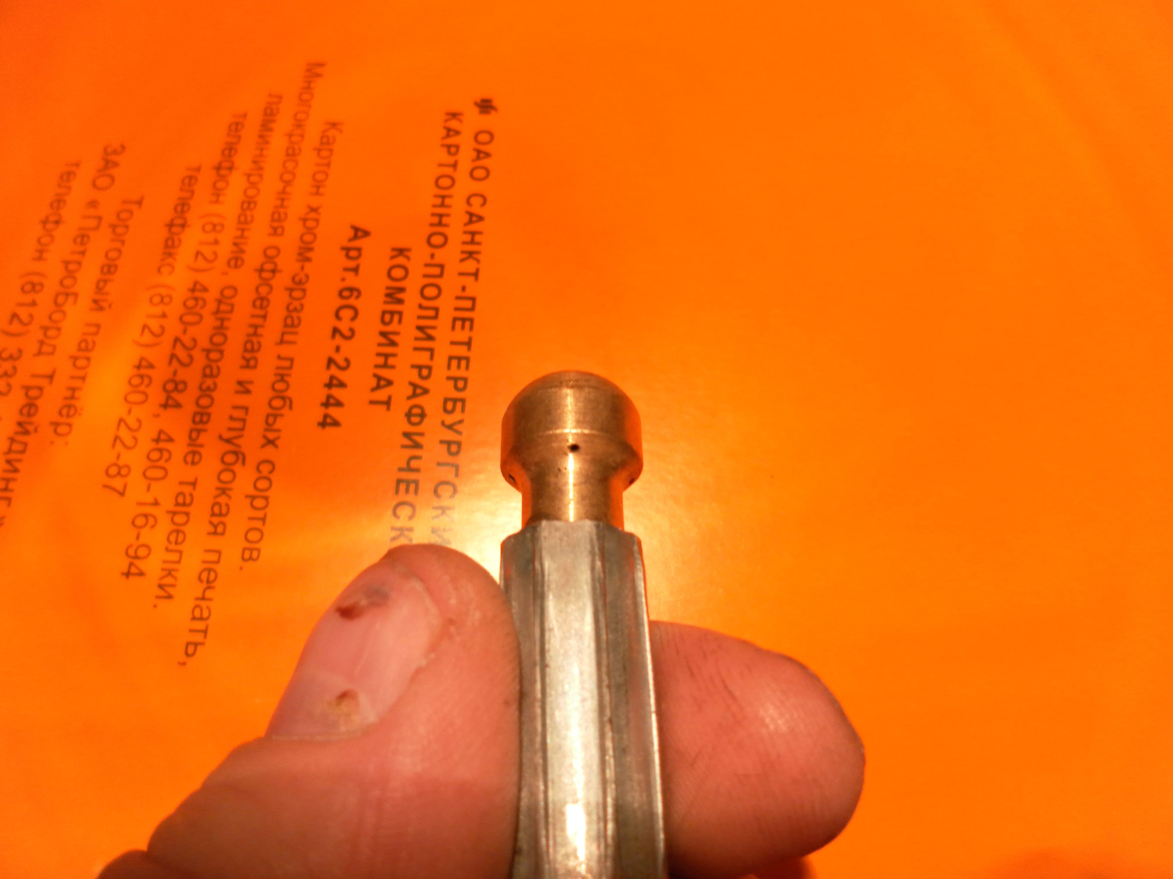

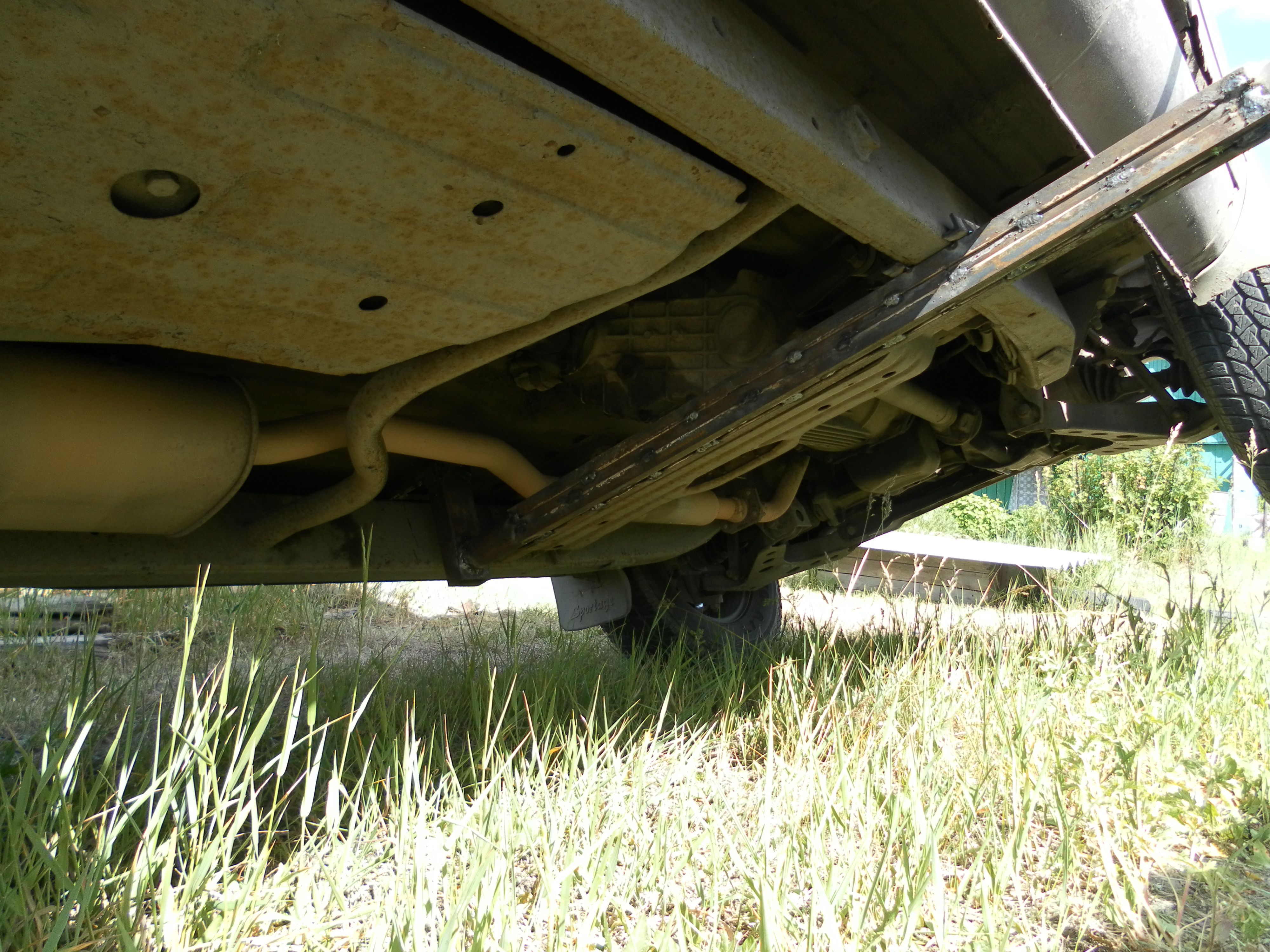

Раму обработал английским Раст-стопом. У нас в Брянске только в одном месте продают. Литровый бутылёк для наружних плоскостей - 850 руб., гелеобразный, наносится замечательно кистью, но когда делаешь для себя тщательно, то конечно долго и нудно. Литровый бутылёк для внутренних полостей - жидкий как компот, распылял антигравийником с трубкой-насадкой в дырки и трубы рамы. Для удобства и подлезания ко всем частям рассверлил побольше - до 13 мм. имеющиеся дырки и ещё просверлил несколько дополнительных. Раст-стопа хватает на всю раму пол литра для наружних и пол литра для внутренних полостей при тщательной промазке.

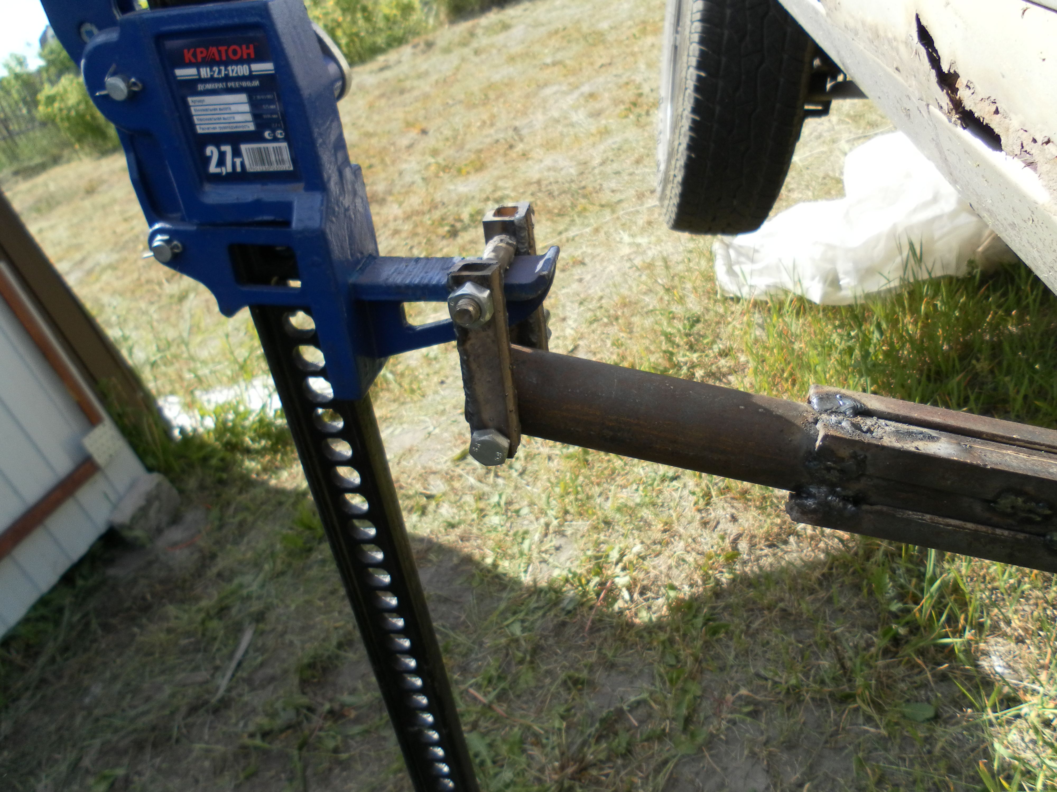

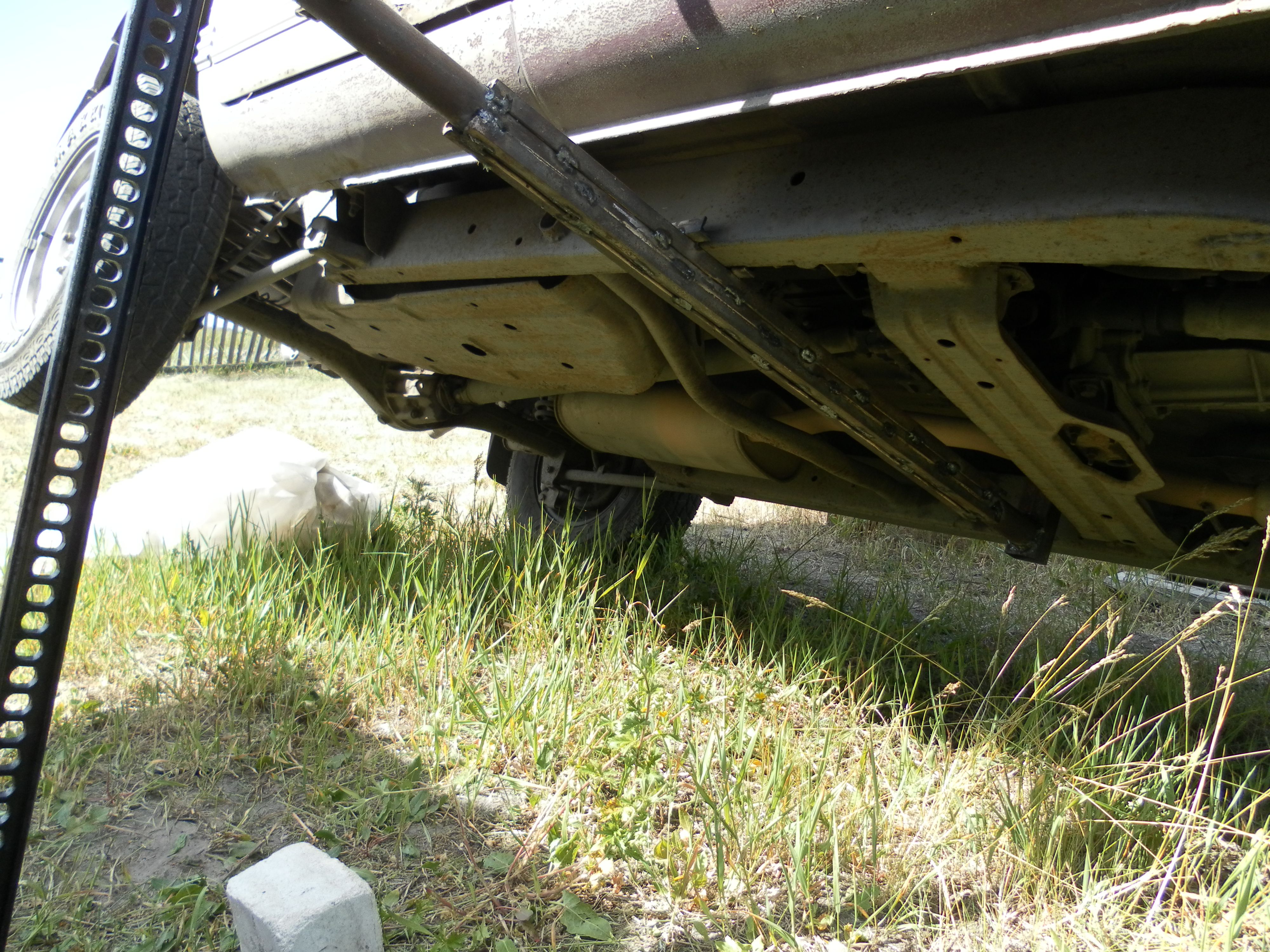

Готовил следующим образом. Сначала сварил штангу - захват в виде мощной полутораметровой кочерги для захвата автомобиля под раму сбоку посередине и поднятия машины хайджеком. Очень удобная вещь получилась - быстро поднимает за раму всю сторону автомобиля на 80 см. от земли до поднятого края рамы. При этом даже подкладки под колёса не нужны, и аккумулятор снимать не нужно - брусочек только подставляю ему сбоку, что бы упор был ( у меня кронштейна аккумулятора нет - стоит свободно).
Вот такой вот кронштейн - захват:
На фото нет дополнительных опор под раму. Конечно на одном хайджеке под машиной работать нельзя. Сварил из дюймовых и полуторадюймовых труб две раздвижные опоры - подставки под раму с площадками и раскосами.
Теперь очень удобно работать под машиной без всякой ямы и эстакады, и в любом месте. Поднимается машина конечно с обоих сторон.
Сначала промыл раму снаружи и внутри мойкой на 125 атмосфер. Мыл тщательно, фрезой. Пену не использовал. Внутри рамы промывал вдувая фрезой воду во все отверстия пока из других отверстий не пройдёт вся грязь с водой и не пойдёт чистая вода. Но сейчас уже заказал себе и получил специальный шланг-насадку для мойки с турбореактивной головкой - тонкий гибкий шланг длиной 7 метров, пробивает засоры в трубах. Движется вперёд сама - на головке насанки расположенны четыре тончайших отверстия из которых вода сильно бьёт назад и продвигает головку вперёд:
Вот такой вот шланг -
А вот сфотографировал одно сопло головки -
Шланг такой стоит из Китая - 1600 руб., а если брать здесь, то больше 3000 руб.
Раму и днище мыл ЧЕТЫРЕ ЧАСА. Уже писал тут на форуме, что так как сам себе помоешь ни одна мойка не помоет. Правда мне пытались возражать вопросом - "А ты сам раму пробовал мыть?". Так вот отвечаю - пробовал, и с полной стопроцентной уверенностью заявляю, что ни одна платная мойка за стандартную плату и время, ни какими приспособлениями так раму не вымоет. Разве, что специализированная мойка для мытья рам, но я таких ни где не встречал и не слышал.
Рама сохла последующие пол дня и всю ночь, благо погода была солнечная жаркая. На следующий день обрабатывал раму Раст-стопом. Этот химикат не требует предварительной зачистки и подготовки поверхности. Проникает самотёком во все щели и останавливает процесс ржавения. Можно наносить даже прямо на грязную раму, но тогда придётся мазать и распылять в три раза больше. Не требуется зачистки от мелкой ржавчины и от старого антикорозийного покрытия. Стоит конечно не мало, но он того действительно стоит, судя по многолетним отзывам. Правда приходится обрабатывать не реже чем раз в два года, а лучше каждый год, но это всё равно намного лучше, чем тщательно подготавливать поверхность и мазать обычными антикорами, которые не имеют такой гигроскопичности и проникающей способности и остановки процесса ржавения. Правда ещё после обработки этой жижкой, другие консерваты и краски применять уже будет не возможно, но от добра добра не ищут.
В общем мазал раму ещё пол дня. И того потраченного времени с подготовками и сворачиваниями - почти два дня. Но зато полное удовлетворение - промыто и промазано всё тщательнейшим образом, включая лонжероны, корпусы мостов, защиту бензобака. Проведено тщательное обследование рамы. Убедился, что рама у меня везде очень крепкая, только сверху небольшой очень тонкий слой коррозии, а машине уже 20 лет.
Убедительно всем советую проводить регулярно подобные операции - машина есть пока есть рама, это основа.
Я бы так не делал - очень рискованно, от этих вырезов может геометрия поползти. На раме же подвеска, кузов и агрегаты установлены - она под нагрузкой находится даже не в движении, и держится при таких прогнивах "на честном слове". Начнёшь проблемные места вырезать до достаточно толстого металла и совсем ослабишь, и хоть чуть поведёт - тогда совсем каюк.
Я бы прямо сверху обваривал. Конечно это будет некрасивый монстр, но тут красота не видна и не нужна. Важно голову хорошо включать и продумывать последовательность и конфигурацию накладок.
Сначала простучать аккуратно и на предполагаемые прочные места наварить к раме приварочные валики, что бы точно знать, что к этому месту накладка приварится и рама не прогорит под сваркой. Если приварочный валик не получится - осыпется и прогорит, то отступать назад пару сантиметров и пробовать новый валик наварить. Когда получатся валики, то это уже будут точные очертания габаритов привариваемой накладки - по ним и вымерять латку, вырезать и вваривать. К ней следующую. Так постепенно перекрывать с запасом все проблемные места.
Газосварка есть или только электро? Я варю не только инвертором, но и газосваркой. При чём у меня есть МАФ - метил ацителен-оленовая фракция. Это ацетилен смешанный метилом в газовых баллонах как у пропана. Он варит так же как и ацетилен, но даёт в два - три раза более длинное ядро факела горелки и на 100 градусов меньшую температуру. Им, если набить руку, намного проще варить тонкий и проблемный металл. Все опытные квалифицированные сварщики от него плюются - говорят очень трудно им варить, невозможно привыкнуть, а я уже больше десяти лет им водопроводные и трубы отопления варю, бывают, что и гнелые - руку хорошо набил и им намного проще зацепится.
А если полуавтомат хороший с углекислотой есть, то вообще шикарно.

[quote name='709' post='406983'
Профиль покупать... и все переваривать. Надежнее .
Кое какие размеры .. фото ... по задней части есть.. остались.
Только когда срежешь - поймешь ....
что латки бесполезны при больших и частых дырах... Жаль убил страшилку с кронштейном панары ... несколько латок ... и все в трещинах .. днржалось на одном сантиметре живого металла
Крепления аморта оставил родные ... площадки для подушек из швеллера ...

у меня дыры в районе задних колёс и одна в месте,где задний бампер крепится....думаю,пока латки сойдут.по профилю согласен,но на это пока ни денег ,ни времени(домик в деревне строю) пока нету sad.gif да и гараж 6на3-особо не разгуляешься sad.gif вот дострою дом,буду там жить....доберусь и до рамы B228.gif smile.gif
Слав-ты лучше скажи,какой формы заплатки ставить?А то мнения у нас в гаражах разнятся biggrin.gif -кто-то говорит,треугольные,кто прямоугольные,кто ромбиком,и проваривать,говорят,надо не со всех сторон dumai.gif

Да, конечно нужно сначала всё хорошо обследовать и прикинуть есть ли там вообще за что латкам и косынкам цепляться. Если там кругом посажрало всё до толщины фольги, то нет ни какого смысла мучится. И нужно понимать, что в любом случае такого латания хватит только не более чем на два - три года, а потом опять проблемы пойдут в районах приварочных стыков со старой рамой. Эти два - три года на принятие и исполнение более глобального решения - или избавится от машины, или менять раму на другую хорошую, или подготовится основательно (к углекислотному баллону прикупить полуавтомат), чётко вымерить и сварить новую заднюю часть из толстостенного профиля. Есть профиль - тройка по толщине металла. Но сейчас ведь, при таком положении, уже ездить нельзя.
Так это ж, почитай, художественное творчество - тут нужно по месту решать куда какой формы латку пристыковывать. По месту обварки и по наличию материала определяется конфигурация каждой конкретной латки и она болгаркой выпиливается. Тут скорее всего будут и ромбики, и прямоугольники, и другие сложные фигуры.

На заплатки и усиления брал 3-х мм металл .. поскольку сварка электродом. Варил ромбические заплатки или прямые но с заходом металла на низ ... гнул наподобии уголка .. но с покатым .. не острым углом.
Ромбические варил исходя из соображений - избегал прямых вертикальных швов и шов ромбической заплатки длинее .
В местах крепления кронштейнов амортов при появлении первых трещин брал электроды переходные на чернину с нерж.. и ими заливал .. наращивал толщину проблемного места до 4-5 мм толщины поверх рамы .. проходил горизонтальными швами. Места такой сплошной заливки жили долго .. истлевало и трескалось рядом . но там уже и металла не было когда я все менял ...
