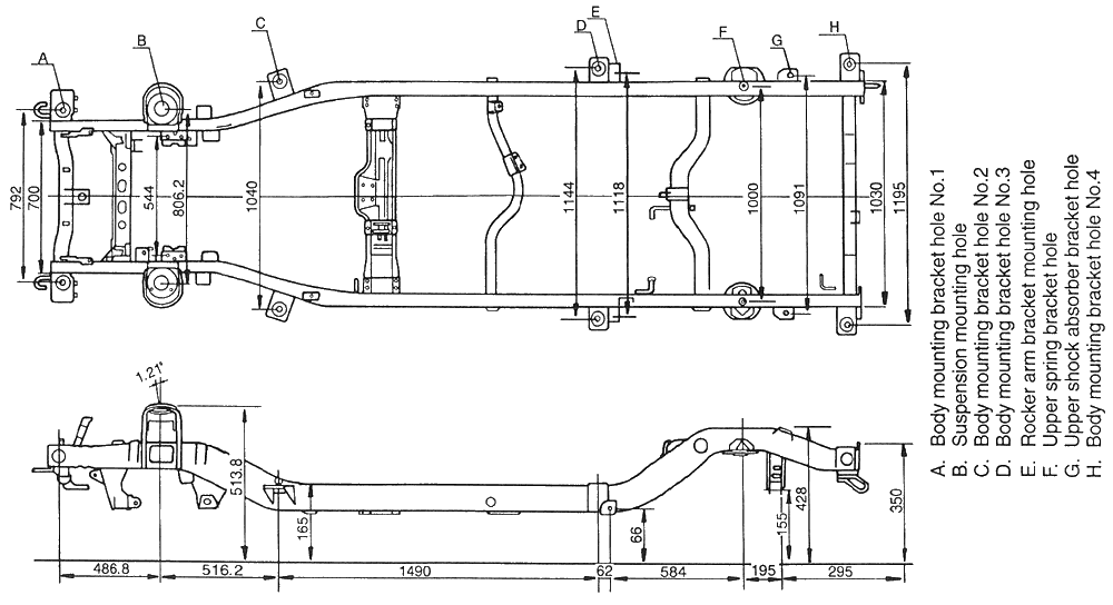

Может немного не по теме но все же где можно узнать геометрические параметры рамы?! Есть интерес внедрения цельного переднего моста, но нужны размеры. Самому мерить не подходит временно без гаража а на улице особо не поваляешься.
post Feb 25 2010, 11:35 PM
Сообщение #72
И еще:
http://www.autoprospect.ru/kia/sportage/15...ye-razmery.html
