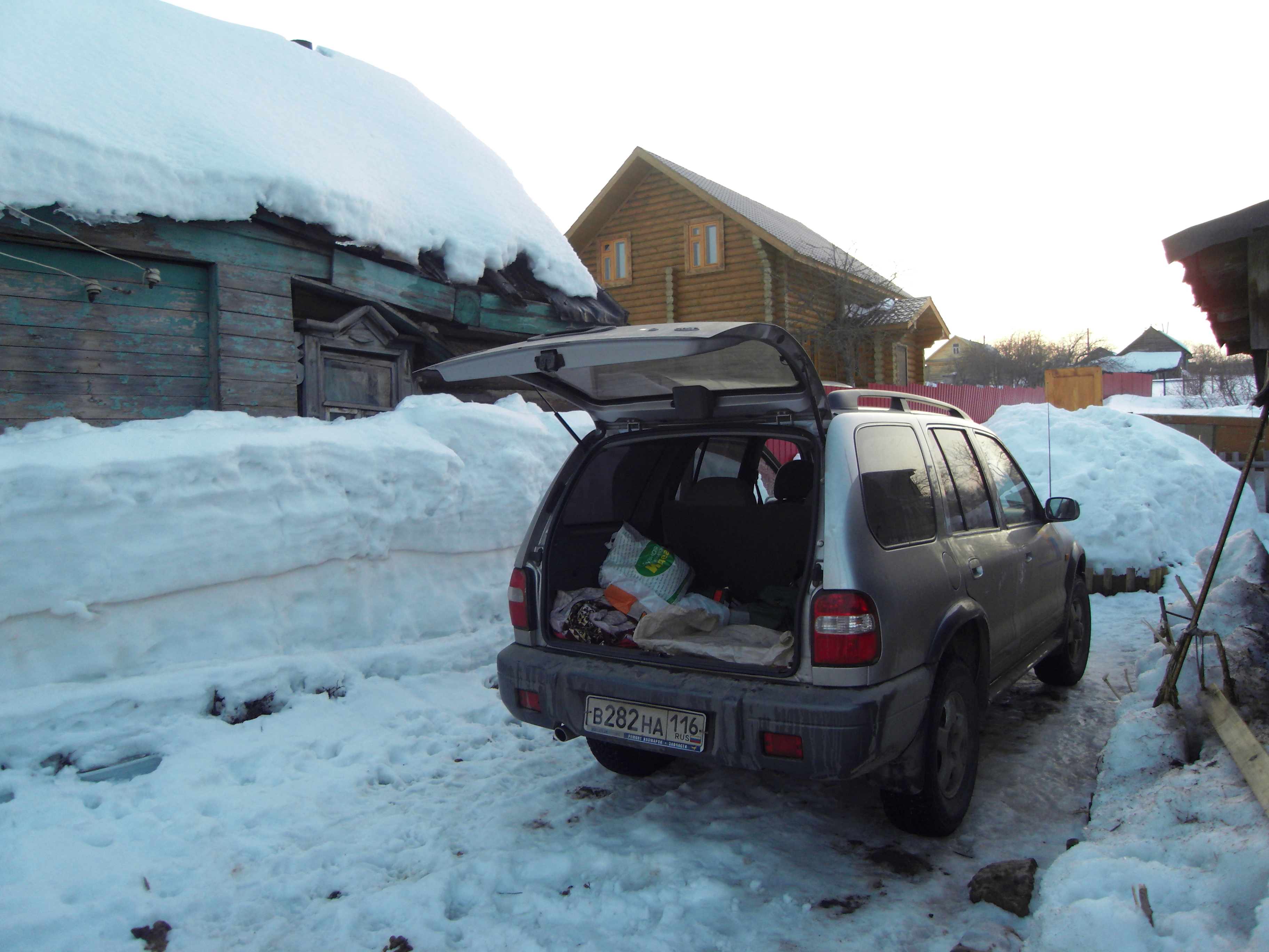

Каловский гранд 2005г. светло серый металлик кузов и темно серый цвет бампера и расширители арок. Никто не может подсказать код краски кузова и бамперов?
Код краски не найдешь, да и он не нужен.
Надо подбирать, так как краска "выцвела" и от родной новой будет сильно отличатся.
Снимай лючок бензобака и в контору что подбором красок занимается отнеси там тебе и сделают цвет один в один.
Код краски можно найти при покупке нового авто бирочка (бумажка) с номером краски прилагается, но как правило ее теряют сразу сами дилеры (выкидывается при подготовке к продаже как мусор).

Я подбирал так:
http://www.avtobukvar.ru/servise/perevod_r...iy_vin_kia.html - тут посмотрел код цвета.
С полученными данными пошел в магазин автоэмалей. Там паренек взял несколько пробников и сравнивая их с машиной что-то себе уяснил. Через 10-15 минут мне выдали пару пузырьков (кузов и бампер).

лучше по вин коду
