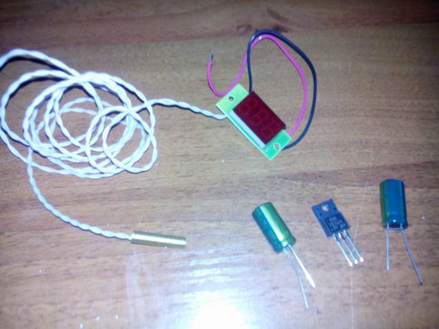

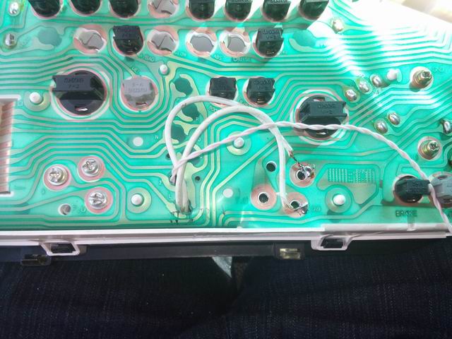

Simych   Доброго всем времени суток! Немного не в тему,...   Sep 17 2008, 08:12 PM
samoxa7   А ты этот пост ВНИМАТЕЛЬНО прочитал?Сначала?   Sep 19 2008, 12:23 PM
Simych   А ты этот пост ВНИМАТЕЛЬНО прочитал?Сначала? :...   Jun 9 2009, 03:23 PM
Simych   Кстати, я подсоединял к родному датчику указатель ...   Jun 9 2009, 03:53 PM
Simych   :B042: "Тихо сам с собою я веду беседу......   Jun 9 2009, 04:24 PM
alldn   Почитал всю тему. Ну развели... Демфирующая жидкос...   Jun 9 2009, 04:42 PM
Simych   Жидкости там нет точно. (на моей) По той схеме, ко...   Jun 9 2009, 04:54 PM
alldn   Если на показометр температуры работает свой датчи...   Jun 9 2009, 05:06 PM
Simych   Спасибо за совет! У меня сейчас так и сделано....   Jun 10 2009, 06:20 AM
samoxa7   :B020: Я не пойму,о каком показометре идет речь? :...   Jun 10 2009, 11:51 AM
alldn   тема была начата про указатель топлива, а сейчас к...   Jun 10 2009, 12:47 PM
Simych   Ага! Когда писал, не нашел темы про термометр,...   Jun 11 2009, 03:02 PM
Simych   Усе! Заменил указометр на такой же от какой-т...   Jun 17 2009, 06:43 AM
