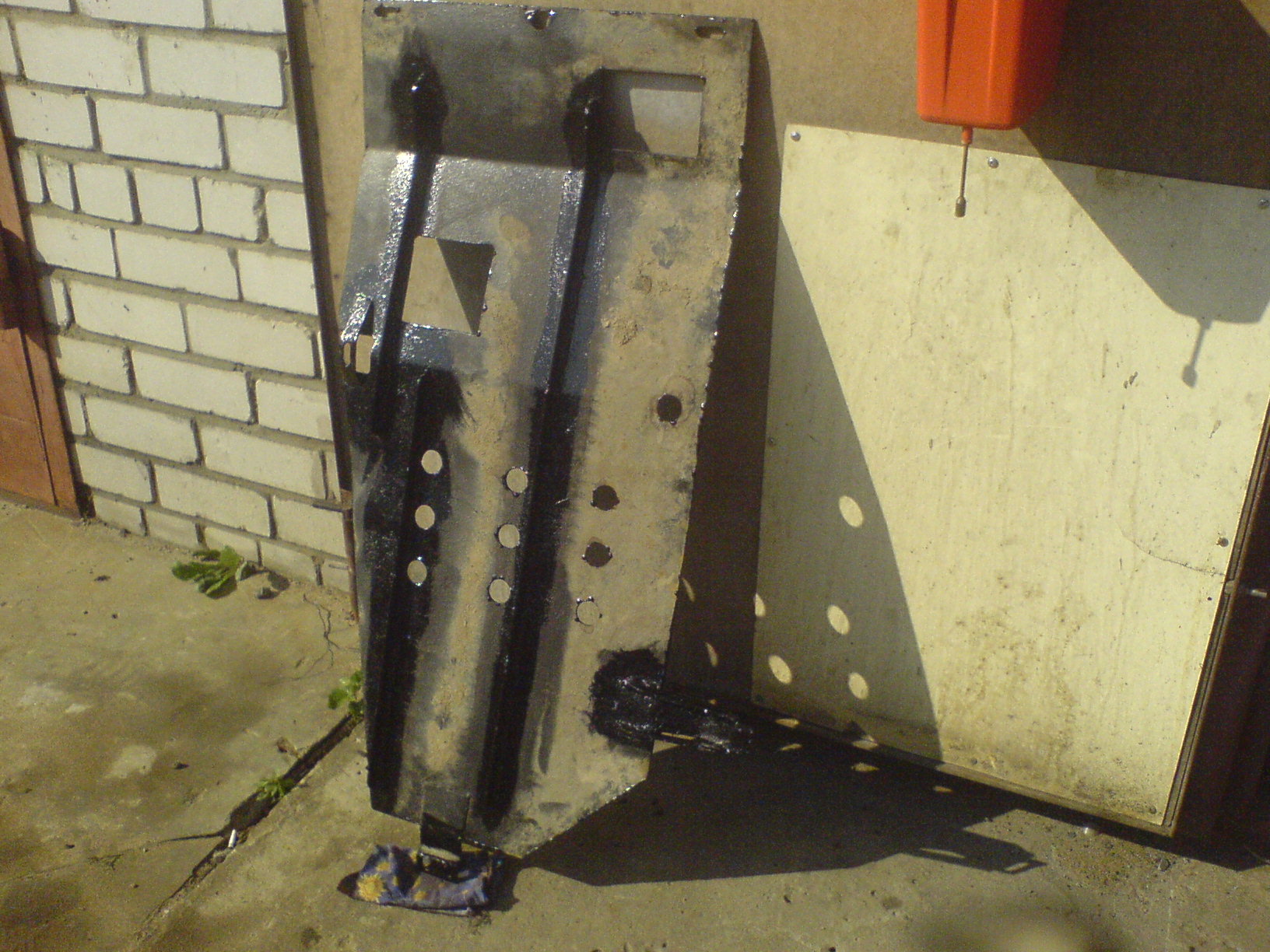

А вот моя защита картера и коробки из железа 3 мм, усиленная изнутри ребрами жесткости. Прикрепленное изображениеПрикрепленное изображение
Крепится к штатным местам крепления оригинальной защиты типа "фольга".

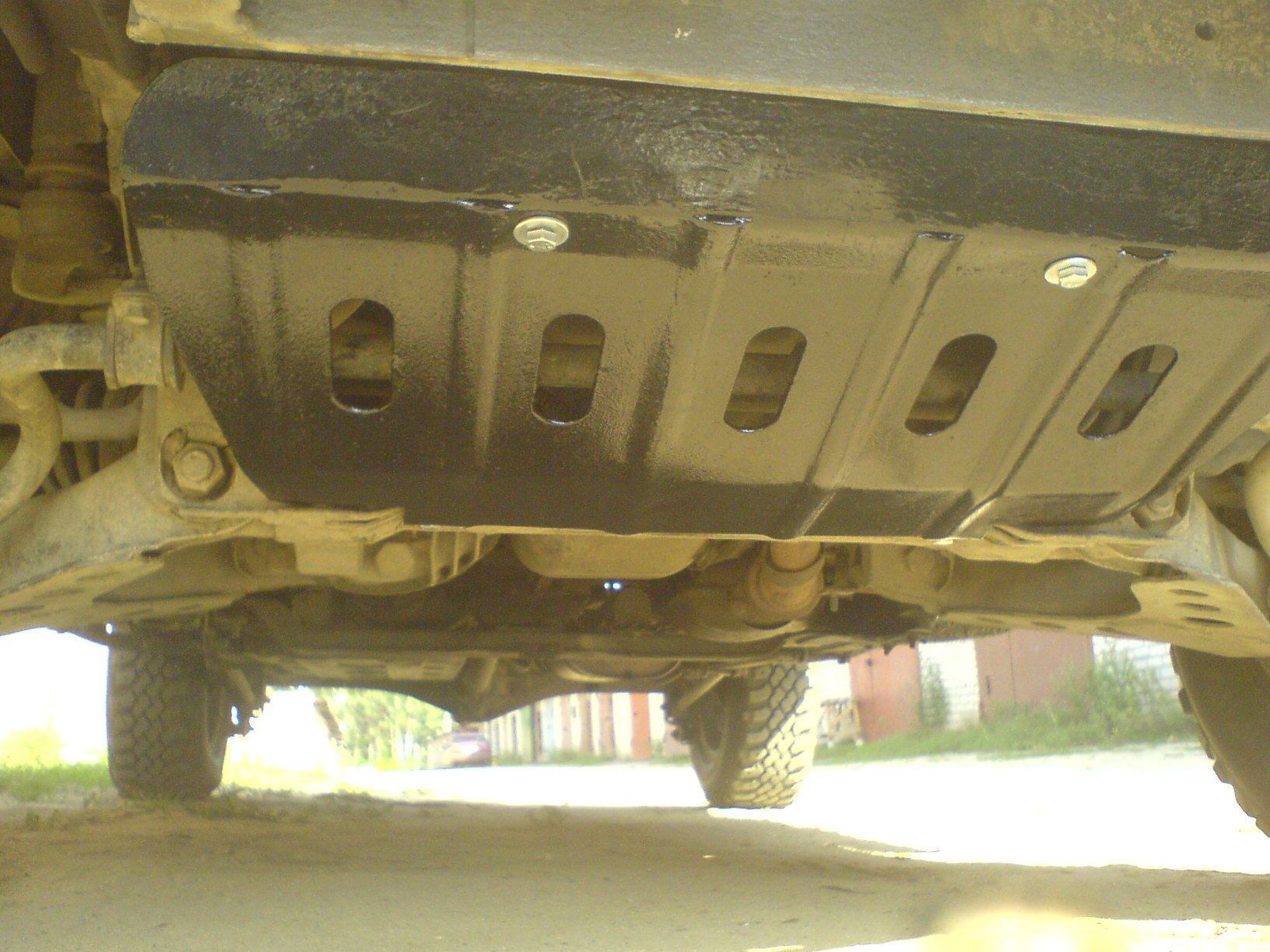

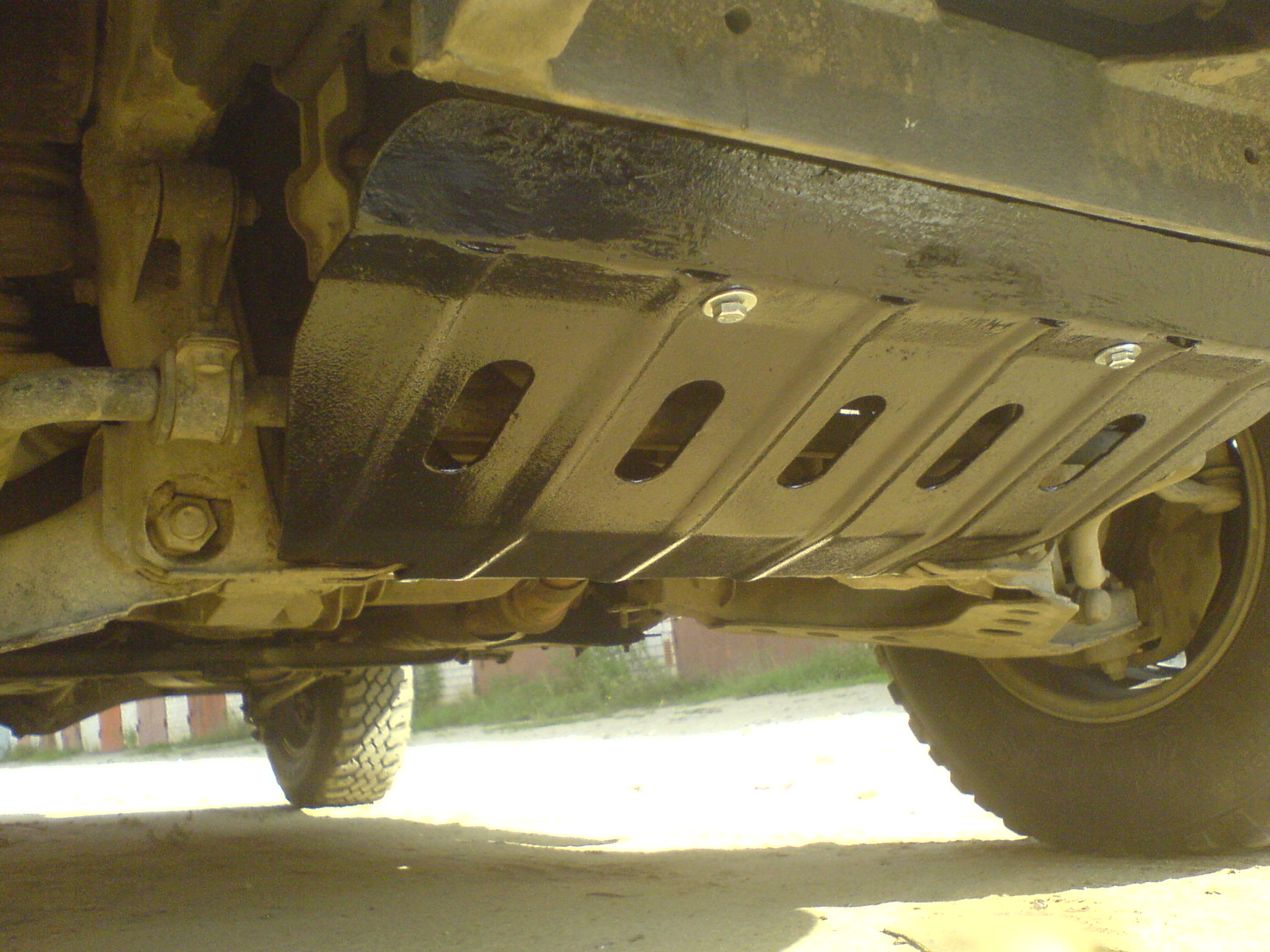

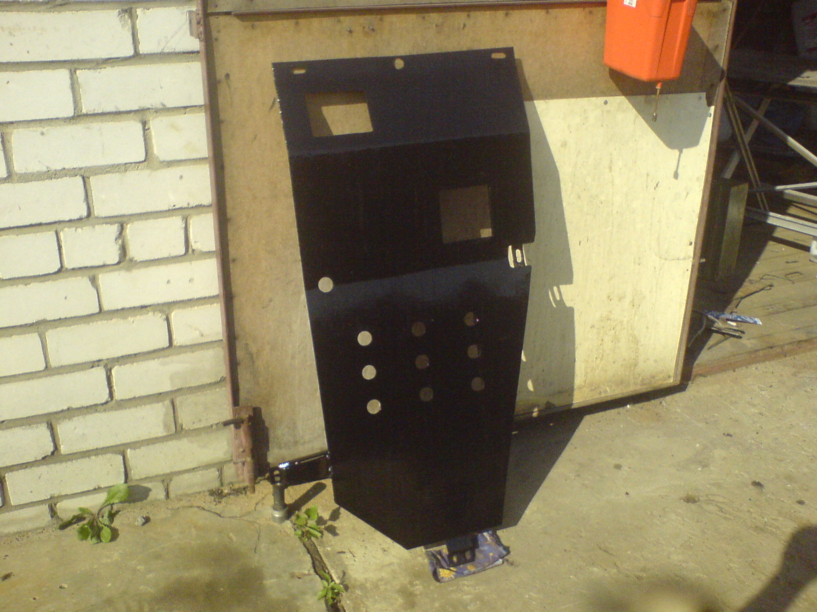

А это сделано из защиты, найденной на свалке! B228.gif biggrin.gif Толщина 3 мм. Прикрепленное изображениеПрикрепленное изображениеПрикрепленное изображение
