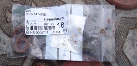

korsar_
post Aug 8 2013, 03:04 PM
Сообщений: 264
Регистрация: 8-May 13
Пользователь №: 11,986
место дислокации: Харьков
Поменял у себя эти втулки номер 0K02A 17 489B, кулиса до этого болталась очень сильно.
Меняется просто снимается весь пластик консоли (несколько шурупов) рычаг ручника немного мешал вытянуть.
Вытягивается шумка, раскрутить болтики и гайки железяки которая уплотняет резиновый пыльник, потом опять шумка и все видно как делать.
Но есть ньюанс в виде закисшего пальца, я его размачивал выколачивал, короче с трудом выбил.
Потом поставил новые втулки и удивился на сколько четой стала кулиса, маленький люфт все равно остался но по сравнению с тем что был, это не люфт.
Говорят что и этот маленький люфт можно выбрать при помощи полуавтомата и наждака, но это при снятии коробки.
Сообщение отредактировал korsar_ - Aug 13 2013, 10:51 AM
