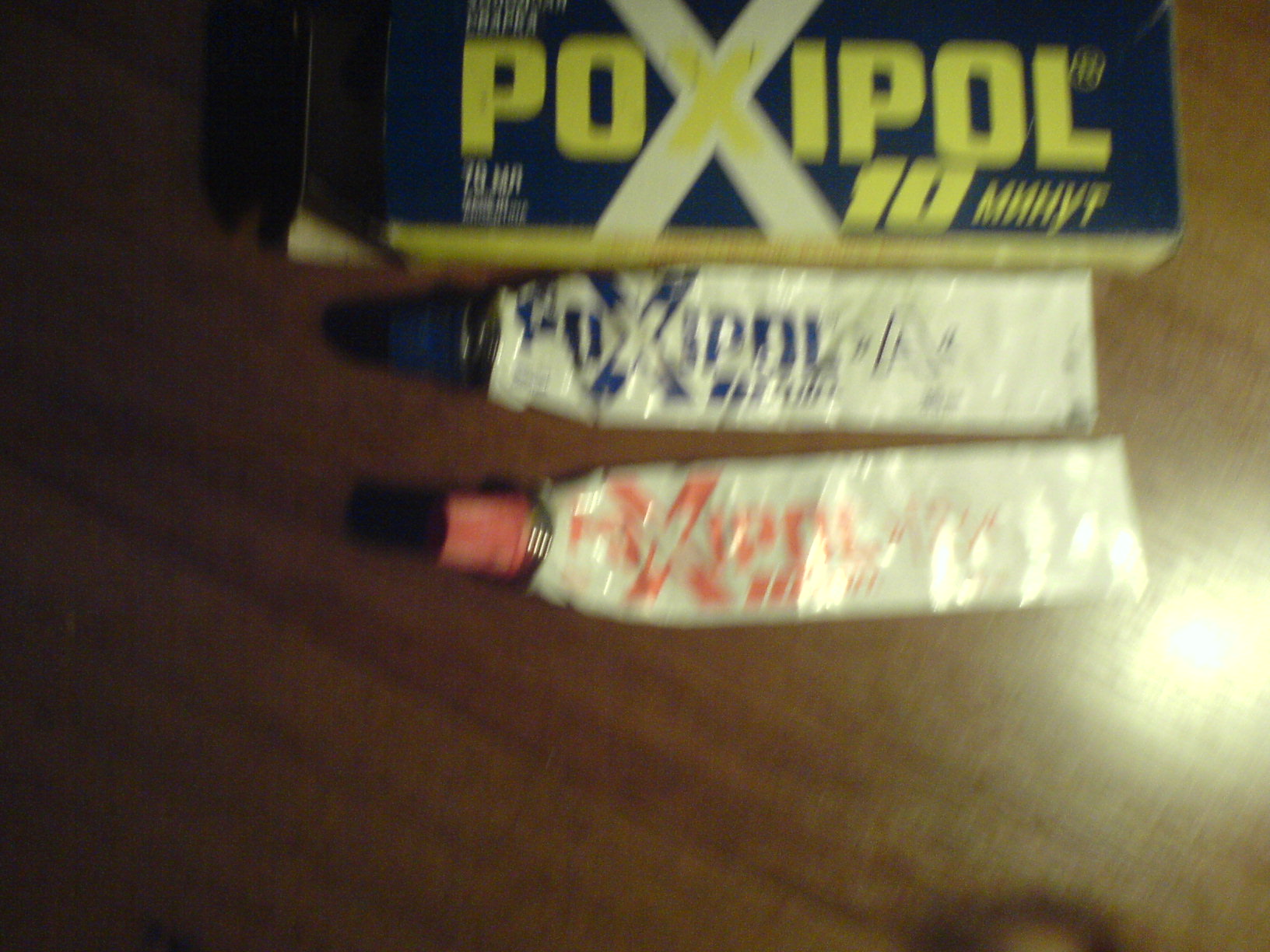

post Jul 7 2011, 08:17 PM
Сообщение #148
Цитата(korol @ Jul 7 2011, 08:09 PM) *
Значит при лифтовке отламал от бачка ГУРа верхнее крепление(трубка плостмассовая)
Временно сделал переходник из втулки от бензанососа ВАЗовского, но сцука течет 1111480105.gif
ВОПРОС - аналог какой подходит или есть идеи, может чем замазать?
Какие шланги подходят под ГУР, хочу удленить.
Поксиполом.
Блин!!! 1111480105.gif Уважаемый БЛЕДНОЛИЦЫЙ БРАТ, а ведь спецы писали про бачек гидроусилителя... biggrin.gif biggrin.gif

post Jul 7 2011, 10:49 PM
Сообщение #150
Цитата(korol @ Jul 7 2011, 08:36 PM) *
Точнее описать применение???
я помнил что чтото про ГУР было сказано, но смотрел с низу, те трубки которые вдоль радиатора идут. B093.gif B093.gif B093.gif
Двухкомпонентный клей: Прикрепленное изображение
sorry.gif за качество!
post Jul 7 2011, 11:22 PM
Сообщение #151
и чего,его смешиваешь и гуд?Сколько примерно стоит?
post Jul 8 2011, 09:43 AM
Сообщение #152
Сто с лишним рублей! Смешивается 1 х 1, в течение 10 мин. затвердевает, через полчаса можно нагружать процентов на 60, через сутки полная полимеризация и прочность. Очень хорошая адгезия!
post Jul 8 2011, 11:31 AM
Сообщение #153
сделал, цена 120 рубиев.Снял бачок,нанес 1 слой,подождал, нанес 2 слой, подождал и сверху еще высокотемпературным герметиком до кучи, надеюсь все будет ок dumai.gif

post Jul 9 2011, 12:04 PM
Сообщение #155
Цитата(vlad04sport @ Jul 9 2011, 11:54 AM) *
Производства Аргентина wink.gif Я таким пытался радиатор заделать - развальцовка течь начала. Хватало на полдня - и начинала сифонить еще больше, но рядом. А вот аквариум сам делал - там показал(-вает) себя выше всяких похвал. Но твердеет "на глазах" - надо быстро и точно работать, чтоб не отколупывать.
Так что можно сказать, что хорош смотря для чего, и хотелось бы узнать как он температурные воздействия держит.
Да температурные воздействия он держит хорошо, если коэффициенты теплового расширения клея и склеиваемого материала равны или близки, а вот если они разнятся..., то со всеми вытекающими... B228.gif dumai.gif
post Jul 9 2011, 01:02 PM
Сообщение #156
Вроде пока держит

post Jul 9 2011, 02:53 PM
Сообщение #157
Сообщений: 3,053
Регистрация: 5-February 09
Из: Новочеркасск
Пользователь №: 5,931
Цитата(korol @ Jul 9 2011, 01:02 PM) *
Вроде пока держит
в твоем месте за день ничего не увидишь - только в процессе... А вот герметик может быть не защитой, а наоборот "разрыхлитель". Химия что то, что другое, и как они дружат про меж собой - понаблюдай. имхо.
post Jul 9 2011, 09:42 PM
Сообщение #158
post Jul 9 2011, 10:01 PM
Сообщение #159
Цитата(korol @ Jul 9 2011, 09:42 PM) *
Ни цы!!! Еще есть вариант. В автомагах "AGA" есть холодная сварка для пластиков! Стоимость то же за 100 р.!
post Jul 9 2011, 10:12 PM
Сообщение #160
думаю может дотянет до нового б.у. бочка dumai.gif кто подарит 32a.gif 32a.gif
