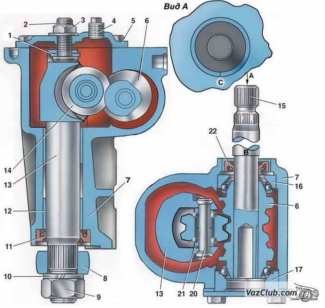

люди,подскажите пожалуйста!!! никто не ломал регулировочный вин??? у меня из под него текло сильно,решил подтянуть и гайка с куском винта осталась в ключе... как быть? можно ли заменить винт или все песец? как он устроен внутри,не могу найти рисунков в разборе или схем в разрезе

Сгоняй в ближайшую автоколонну.Из старых,которые на камазах гоняли.Ищи агрегатчика.Точно починит и проверит.Я,учился,на папиной книжке-*учебник водителя 3 класса, 1975 года вроде*.С тех пор, ничего нового,кроме рейки и электро усилителя не изобрели.... h975g.GIF B020.gif 1111480105.gifгайка-контрит,а винт поджимает червячную пару,убирая люфт..

Так есть у нас в городке конторы что гидрачи починяют dumai.gif , ищи, 2GIS в помощь, вот свой скоро тоже понесу, пищит зараза, умирает. sad.gif
А вообще устроено примерно так
аккуратно снять крышку вывернуть остатки и подобрать по резьбе если можно.

в оконцовке всё оказалось проще...снял крышку,развальцевал шайбу,подобрал болт,снял грани и немного шляпку обточил под толщину родного винта...поставил прокачал...пока работает...всем спасибо
