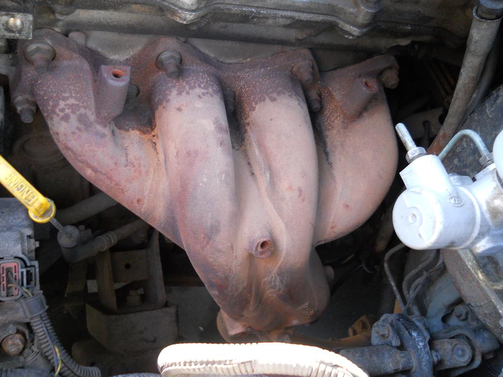

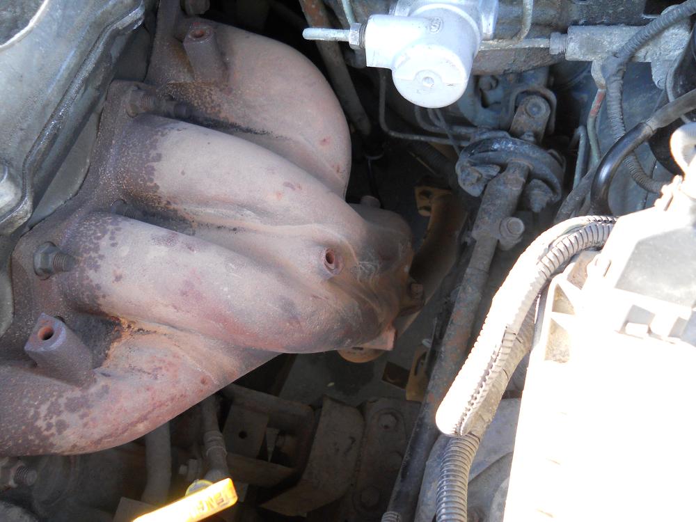

post May 9 2011, 08:24 PM
Сообщение #383
Kia sportage Калининград. 2001 г.в 16 клапанов. Автомат бензин.
Сообщений: 51
Регистрация: 7-November 10
Из: Москва ЮзаО
Пользователь №: 8,663
Ну вот как то так у меня под капотом.
post May 9 2011, 10:59 PM
Сообщение #384
Коллектор как у всех!
Гораздо интереснее то, что после коллектора! И хотелось бы увидеть обе лямбды.

post May 10 2011, 09:53 AM
Сообщение #385
Сообщений: 1,254
Регистрация: 30-November 08
Из: г. Пенза
Пользователь №: 5,774
место дислокации: г. Пенза
Коллектор плавно переходит в штаны, нет ни лямбы ни катализатора.
