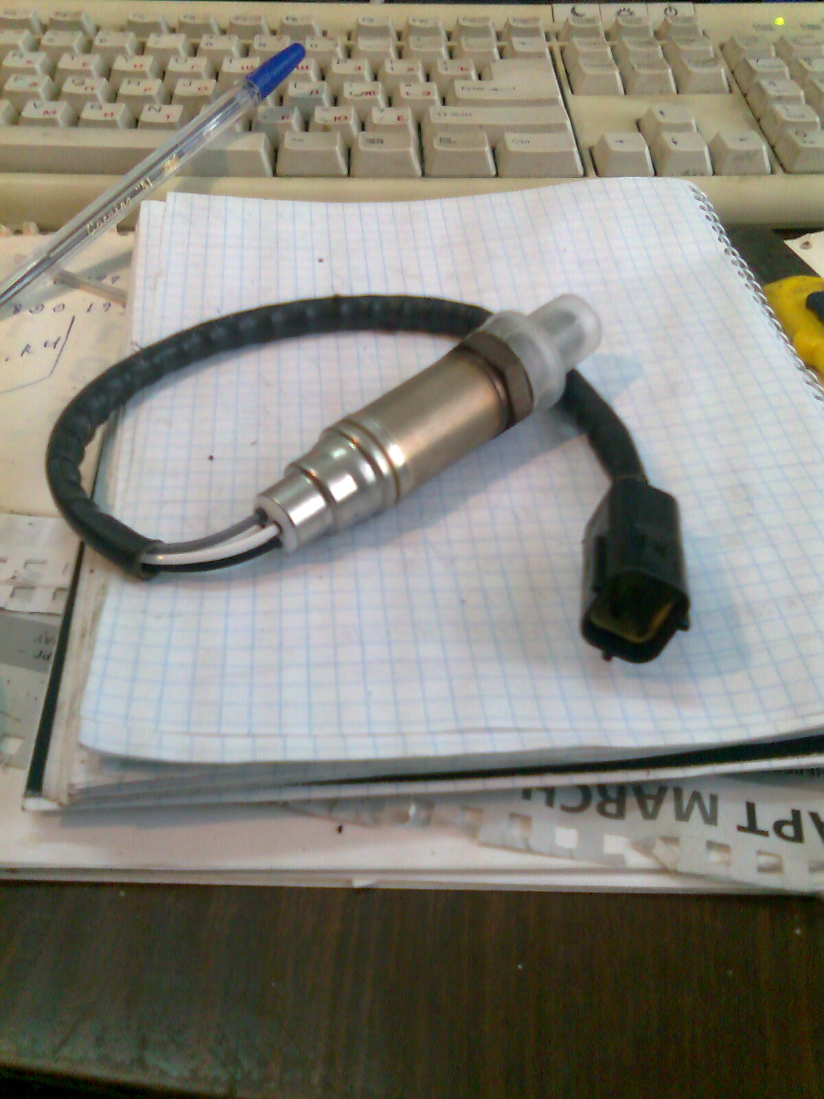

Горела лампочка "Смени двигатель", съездил на диагностику - сказали менять лямбду. Поменял на десяточную. Родная на Экзисте стоит порядка 3000, десяточная - 880. Как говориться, почувствуйте разницу. smile.gif

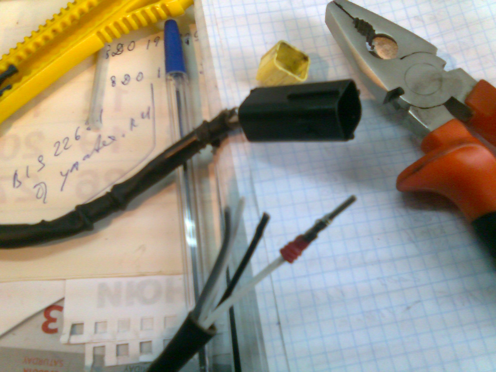

Правда, есть нюанс - в десяточной четыре вывода, в родной - три. Колодки, ессно, разные. Обкусил обе, родную колодку прикрутил к проводам от десяточной. Распиновку (A, B, C, D) смотрел по книге: A и B - нагреватель (два белых провода), С - сам датчик (черный провод). Серый провод (четвертый контакт на десяточной) сначала никуда не прикручивал, покатался день - лампочка не погасла. Потом прикрутил к массе, лампочка гореть перестала.

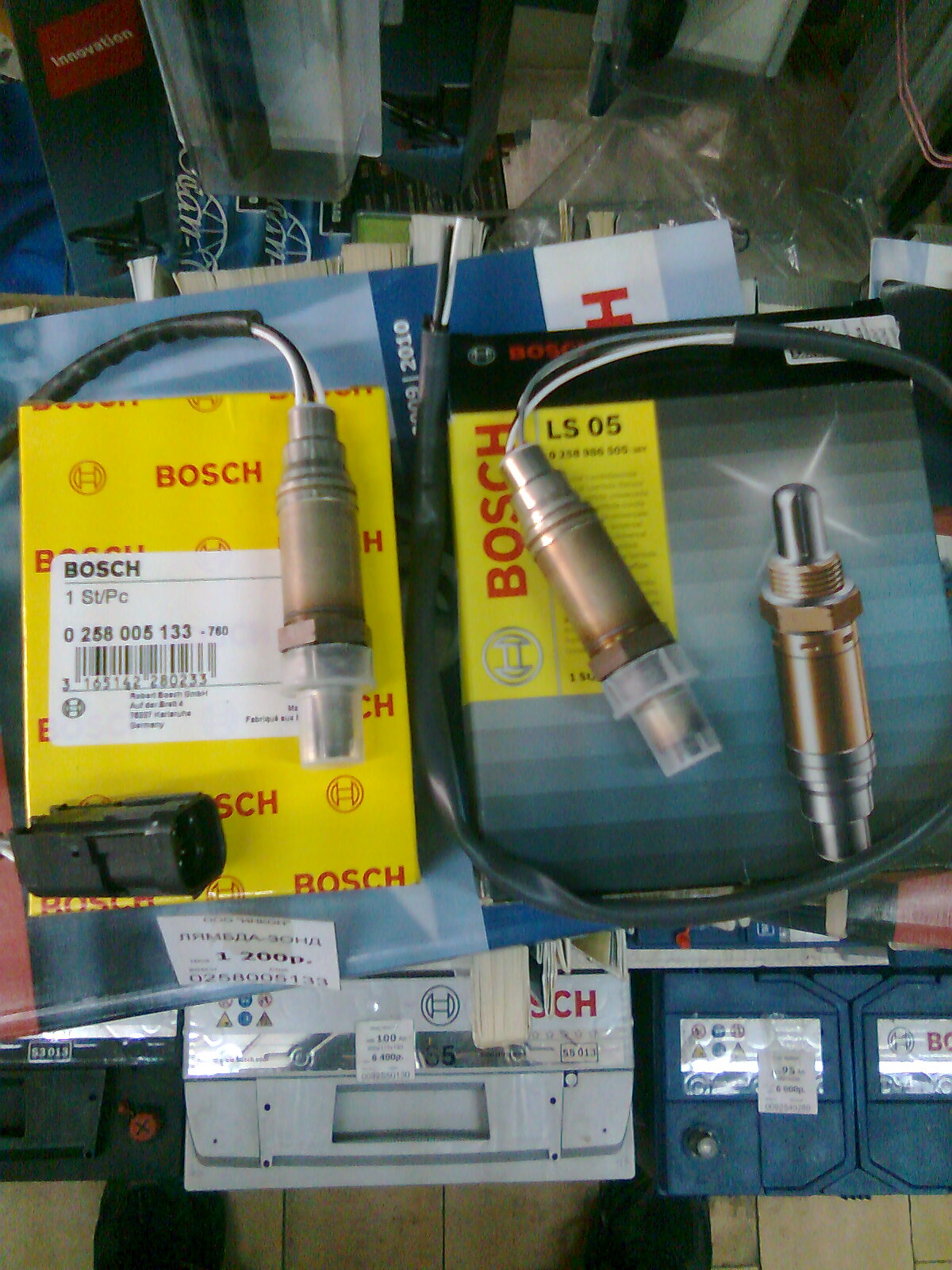

Олег   Знач так. По л-з для джигулёв 0258005133 Лямбда-зо...   Jun 17 2008, 06:11 PM

Олег   1ый до ката (ближе к выпускному коллектору) 005133...   Jun 17 2008, 11:51 PM
