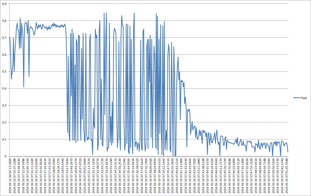

2года назад поставил бошевский (0258005133) дк.
сейчас периодически вылазит 0130 ошибка (на самом деле пока еще предупреждение)
сегодня снял вот такую кривульку:
менять датчик или поискать? может сажает кто? (кроме бензинового к датчику подключен и газовый контроллер)

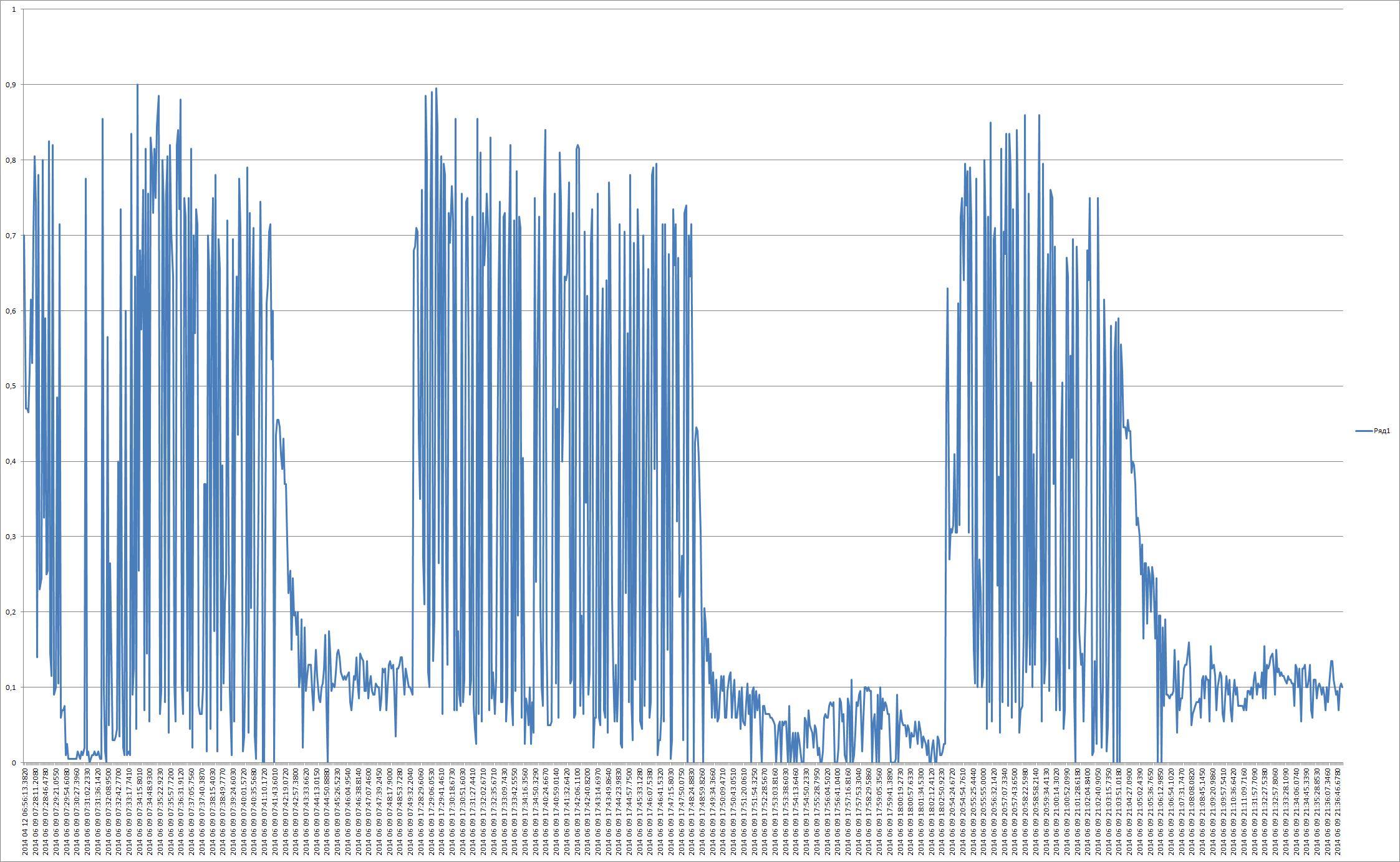

на второй картинке видно как трижды проявлялась неисправность

Очевидно, лямбда работает!
Ошибку вызывает газ. Надо тщательнее отрегулировать.

к сожалению нет.
обе графика получены при езде на бензине.

Тогда ищи плохой контакт. Сделай профилактику разъемам.
Если лямбда подключена к газовым мозгам, то попробуй отключить.

разьема всего два - у самой лямбды и на контроллере. передернул оба.
оторвал прямо у разьема бензоконтроллера чтобы исключить жгут идущий на газконтроллер.
за полчаса езды вылезло предупреждение о возможной 130ой ошибке.
если не грешить на лямбду и на провода, то предполагаю возможный подсос воздуха после дмрв.
смесь обедняется и лямда валится вниз.
если в тестовых целях снять фишку от дмрв и покататься день?
или в этом случае дк не обрабатывается?
Трудно представить чтобы подсос воздуха вел себя как плохой контакт.
Версия: подобное проявление подсоса может быть при срабатывании клапана вентиляции бака с поврежденной магистралью.
ДК и в таком случае обрабатывается.
Но этот эксперимент может запутать еще больше!
плохой контакт - это пока еще предположение.
вентиляция бака переделана пару лет назад, тк потребовалось место для газового редуктора и бачок абсорбера был удален, все заглушено, бак сообщается с атмосферой.
сегодня утром Р0171 - бедная смесь.
буду искать мастрескую с дымогенератором.
