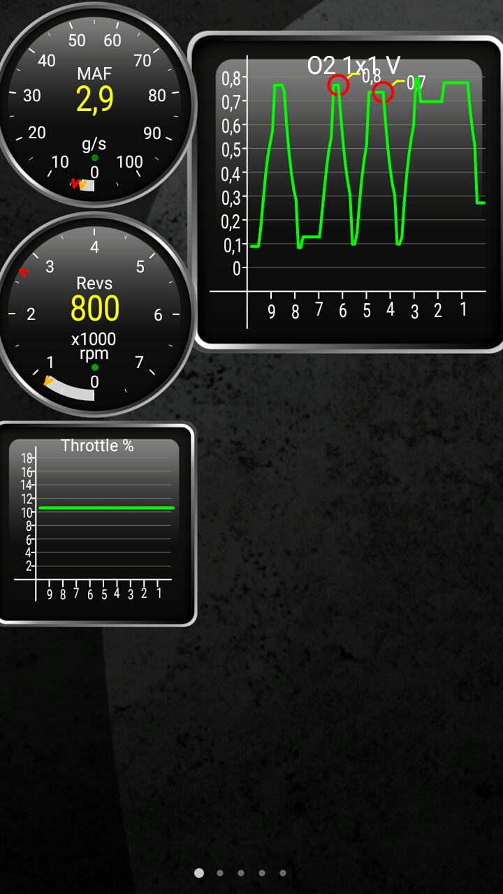

Продолжение : снова начала гореть лампа ЧЕК. ЕЛМ с Торком показывает ошибку Р1127. Долговременная коррекция стоит на максимуме 25 %, сигнал с лямбды штатный, кратковременная коррекция пляшет то же вроде штатно. Т.к. пробег превысил 150000 - решил убрать кат. и вварить пламик, и до кучи - заглушить ЕГР, что и было сделано 25.08.16 г. Через 20 км опять загорелся ЧЕК с той же ошибкой. И что ему нужно ????

Саша, как у тебя дела с ЧЕКами? Я тоже попался на них, тоже первая лезет 0130.., далее если не трогать всё что только можно (наверно всё что есть по ошибкам в нашей КИА) sad.gif Уже тоже решил заменить лямбу но вот глядя на тебя dumai.gif задумался... мож и не она... rolleyes.gif

Вот то что твориться у меня по Торку, на холостом ходу
https://yadi.sk/i/WX7-_NKCw9Xpi
видео с Торка, если есть спецы гляньте, что-то "гуляние" напруги не радует
