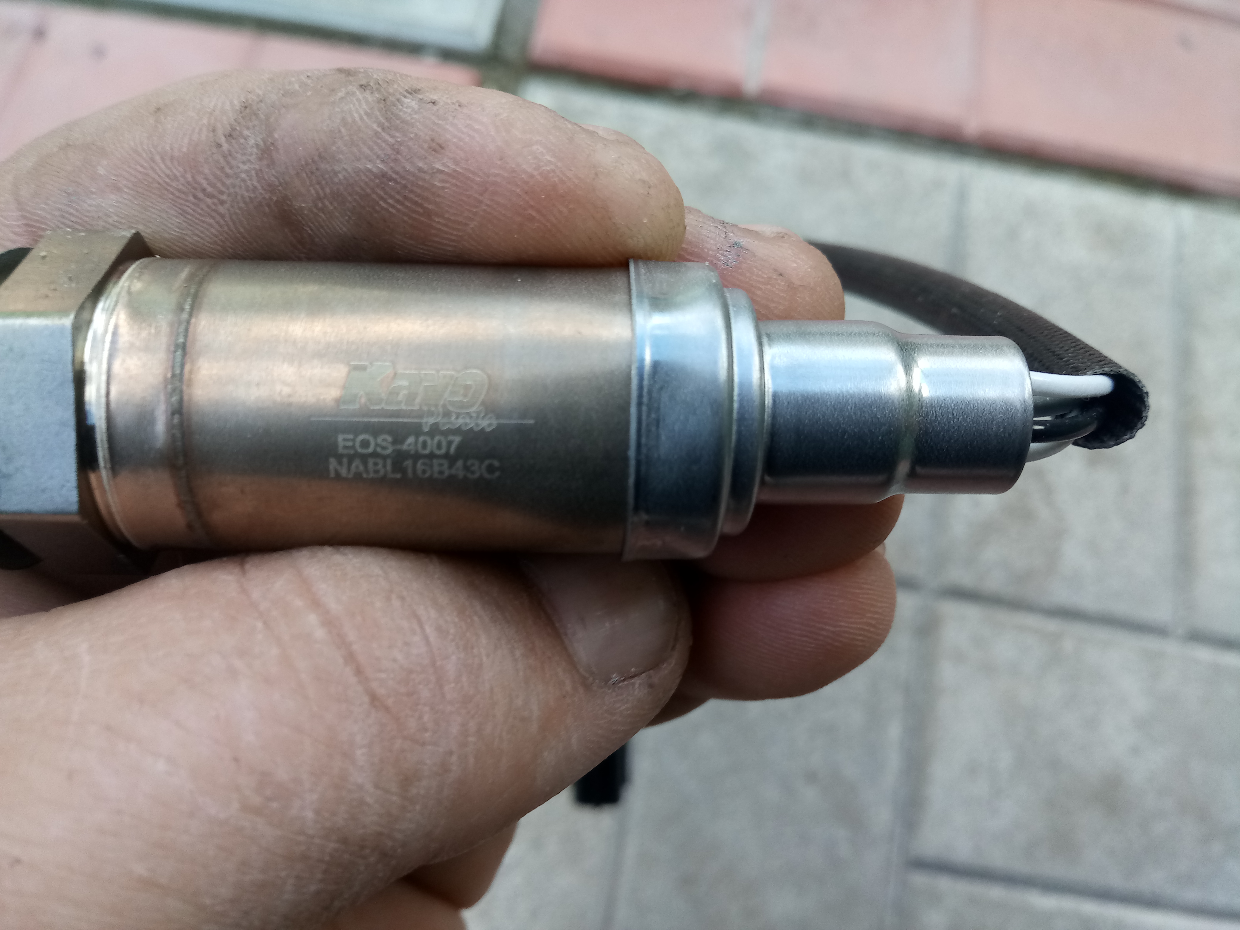

Поглядываю на такой:Kavo parts
EOS-4007
5 3 дн.
1 986 ₽
4 2 дн.
2 019 ₽
Остальные предложения oт 2 дн. oт 1 989 ₽
Лямбда-зонд
post Oct 17 2017, 04:37 PM
Сообщение #809
Заказал Я эту каву B093.gif .По их каталогу бьется под евро2.Поглядим dumai.gif .На драйве вроде ниче отзывы B228.gif .Каталог лямбд:Прикрепленный файл  O2_Sensors_2014_2015.pdf ( 1.95 мегабайт ) Кол-во скачиваний: 140

post Oct 21 2017, 03:27 PM
Сообщение #815
Пришла:
Прикрепленное изображение .Поставил, ошибков нету, едет нормально( скидывал клемму).Вроде потряхивать на х/х поменьше стало dumai.gif . Будем пользовать B228.gif . B020.gif
