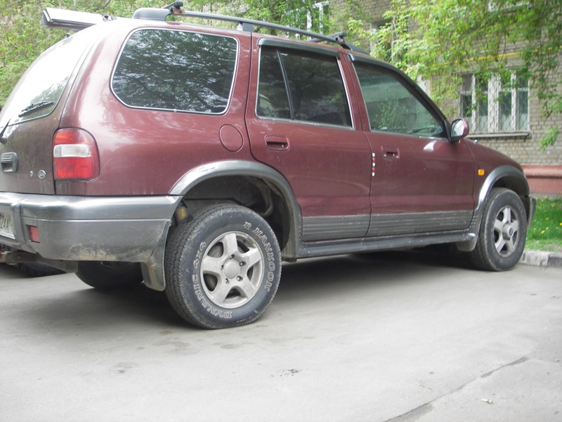

B020.gif Снова вернусь к этой теме, всем привет... дошла очередь брать пружины, по всей видимости буду покупать kilen54901/lesjofors4244201 назад неусиленные. Как я понимаю они без хвостиков что ли? (У меня тут записано так в записках, но я не помню честно говоря откуда я это взял, выше где-то вычитал). Они просто встанут вместо родных и всё?
Тут есть пара непоняток. Вот тут выше ( http://www.sportage-club.com/ipb/index.php...ndpost&p=153255 ) я выкладывал фотки пружин своих. Сказали что родные. Но как видите там нет ничего резинового, хотя по каталогам там как минимум три резинки:
есть какие-то альтернативы родным? что можно туда засунуть? Родные по экзистовским каталогам уж больно накладные какие-то (порядка 400р каждая, итого в сумме чуть ли не как пружины сами), а какой-нибудь Febest (за 200р) стрёмно ставить уж совсем...
вообще зачем эти прокладки? и как они там крепятся сверху? отбойник как т к чему прикреплятся, не очень понятно. Отбойник понятно вроде зачем... у меня сейчас на каждой кочке с грохотом жутким пробивает подвеску. Выходит, всё должно на отбойник приходиться? И долго он живёт в таком случае то?
И вот ещё чего. При том, что у меня типа подломленные пружины и плюс нет никаких проставок этих резиновых зад всё равно сильно задран визуально. Почему так может быть? Хотя, может, так и должно быть. Сейчас фотку поищу или завтра сфоткаю..

Цитата(Insight @ May 16 2011, 10:57 AM) *
Если Lesjofors, то усиленные 4244202, ставится вместо штатных и больше ничего делать не надо. Они с постоянным витком(нет хвостов). Как говорит производитель, разница между не усиленными и усиленными только в пиковой нагрузке, плавность, мягкость хода одинакова(хз, как это на самом деле). Не усиленные на гранде просто сложились.
Ну да, я выше про это тоже сам выкладывал smile.gif Всё же решили в итоге, что усиленные жёстковатые, если чаще один ездишь и вроде как не всегда нужны. Меня жёсткость подвески и так добивает sad.gif Ну у меня короткий, вроде гогорят самое то...
Резинки выполняют роль прокладок и больше ничего. Можно просто вырезать из листовой резины, разницы особо нет. Крепятся они никак, просто кладутся на на выпуклости в чашках. Отбойник резиновый, крепится к верхней чашке, там всё просто до жути. Как правило, с ними ничего не бывает. Стоит посмотреть для начала состояние всего этого, а потом заказывать.
Ну состояние всего этого у себя я и так знаю) Про пружины я читал тут достаточно и выбор тоже вроде сделал... Вот про отбойники только непонятно было, речь тут не заводилась обычно...
Вот задраная жопа, для справки cool.gif Прикрепленное изображение
перед может и слегка просел, зад точно не родные.
отбойники вставляются в верхнюю чашку, там вроде прорез, или что-то типа того.
Я у себя снял их, т.к. ставил проставки от нексии, они идут с отбойниками сразу...
http://www.sportage-club.com/ipb/index.php?showtopic=4811
пост №19

Не, постойте, ну как так не родные. Скажите что именно не родное: вот я тут фотки вблизи выкладывал (ссылка прямо на пост с фотками):
http://www.sportage-club.com/ipb/index.php...55&#entry153255
мне сказали что родные самые что ни на есть, тока хвостики обломлены. Судя по виду, по кол-ву витков итд вроде и правда походят на картинки родных. Хочется разобраться dumai.gif
На фото в п.917 я вижу цилиндрические пружины(точно не родные), похоже, что длина их
больше, чем родных и возможно, что они более жёсткие.
Из-за этого получился лифт задницы примерно на 50-60мм.
Раз футорок на амортизаторах не было, то удары были на отбой.
А передок явно просевший, скорее всего из-за умирающих передних амортов.
Передние пружины (родные) живут гораздо дольше.

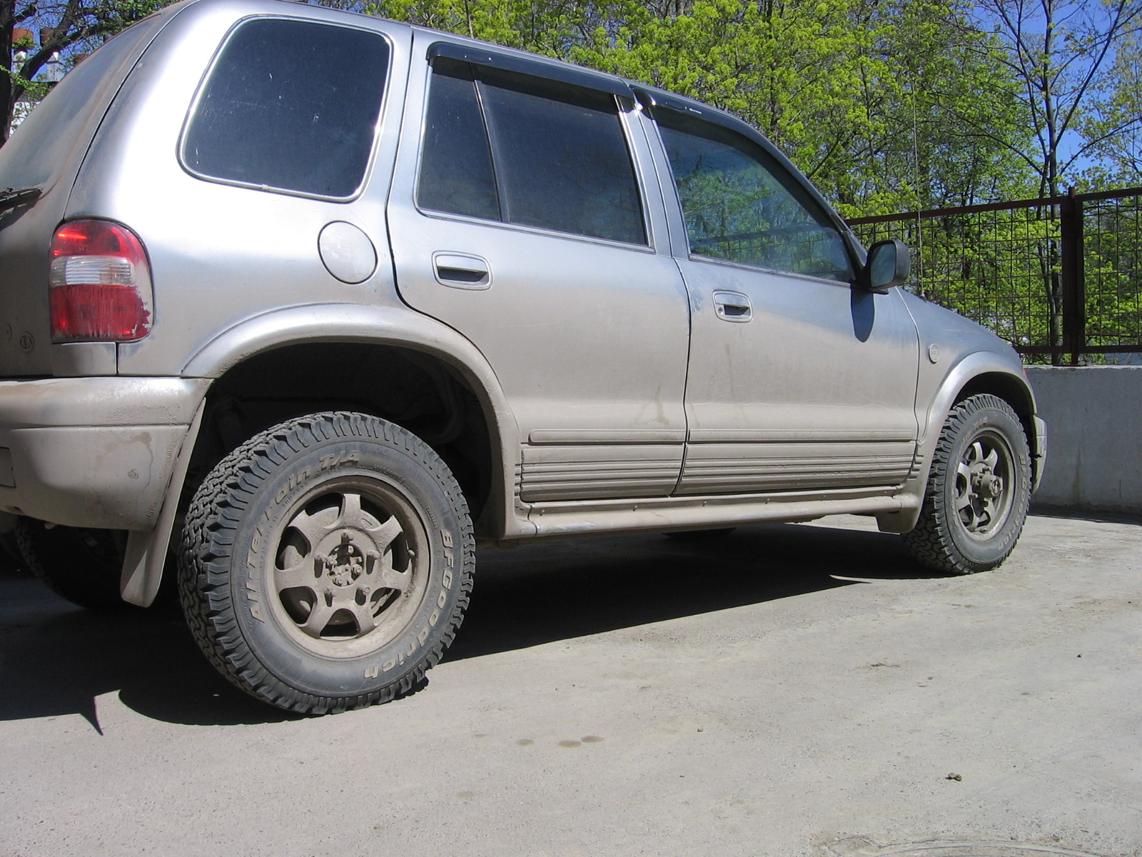

Вот специально сделал фото своей машины в таком же ракурсе
Задница отлифтована на 60мм цилиндрическими пружинами.
Спереди новые аморты Monroe D7007 без проставок.
