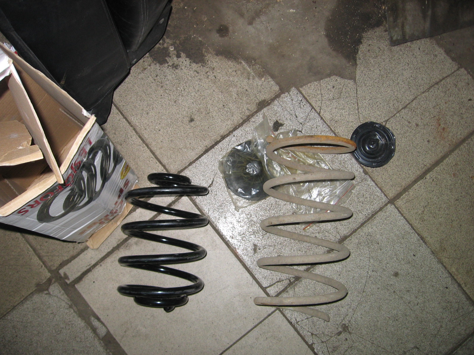

Ха, ну поставил я себе наконец-то Lesjofors усиленные. Ну что могу сказать - по сравнению с тем, что у меня было (пробивало на всех кочках на средненагруженной машине даже) ездить стало кайф вообще. Проезжаю ямы без привычных "бдыщь". И не сказал бы, что жёстко стало, кстати. Даже по сравнению с теми сопливыми мягкими (?) пружинами что у меня стояли. Подвеска, конечно, твёрдая, но мне кажется, на этой машине по-другому вообще не в тему будет. В целом нравится, только незадача одна - если приглядеться, почему-то визуально просела на одну сторону. Не понял почему, на днях подниму погляжу. Может быть мне кажется это, может подкладка вылетела или что-то кривое там у меня. Вполне могло быть, что просто пружины стояли разной длины и потому она была ровная раньше, ничему не удивлюсь, там был жуткий колхоз.
Вот кстати пружина новая и старая .
Ну и кто тут уверял меня где-то десятком страниц выше, что у меня "пружина родная, просто хвостики обломаны" B178.gif
Несмотря на то, что пружина короче явно, по высоте примерно так же осталось. Подложил резинку тонкую от нексии с отбойником только лишь. Так что в итоге осталась проблема: почему-то зад кажется задраным (выше где-то выкладывал фотку) ну и почему-то с одного бока как будто ниже, чем с другого. Неужели пружины стрёмные((
Сама по себе фраза "Короче пружина или выше" - НИ О ЧЕМ НЕ ГОВОРИТ.
Первое в таких случаях желательно выкладывать размеры, т.е. чтобы что-то было понятно собеседникам , нужен размер от которого отталкиваются, а это как правило высота родной стандартной пружины. Правда были небольшие расхождения в ее высоте, здесь же в этой ветке, 275 мм или 285 мм - но это можно выяснить , если необходимо. А вот после этого можно уже говорить что стояло, и что будет установлено и соответственно о высоте до арки.
Дпругимми словами, то что у тебя было можно и не упомянать, т.к. на фотке обрезанный или обломанный НЛО, поэтому их можешь смело в помойку и далее отталкиваться от размеров и теперь уже ежедневного опыта с новыми пружинами.
По поводу перекоса кузова, проверь передние амо и пружины , если какой-нибудь сдохший или пружина просевшая то они и могут влиять на этот перекос, при условии конечно нормальной рамы, подушек кузова. Хотя в тоже время у многих при всех нормальных амо и пружинах, все равно наблюдался небольшой перекос.
Если думаешь, что новые пружины "стремные", переставь их местами ( 20 мин работы) , если перекос уйдет , то явно что-то с ними.
А старые пружины ты что вместе не сравниал, если предполагаешь, что они разной длинны?? Короче забудь про них и отталкивайся от новых, тогда все встанет на свои места.
А вообще твое письмо похоже на вопрос нерадивого водителя, который спрашивает у мастера по телефону: "Ты не знаешь что у меня там , в низу, что -то вот так блямкает ( и пытается озвучить этот блям)". Как думаешь , что мастер ему ответит?? biggrin.gif
Сравнивал, похоже что одинаковые, ну они такие длинные может их сжимало как угодно больше или меньше, кто их угадает) Дак а я ничего не спрашиваю, уже и так всё понятно, пружины то новые поставил всё равно. Фотку так выложил, для справки и для истории. Как видно, они явно длиннее и вообще близко не родные. При этом они сжимались до уровня сжатых коротких усиленных и были при этом ОЧЕНЬ мягкие на пробой. Вот и всё... Проблема кривости видна, буду уж сам глядеть на досуге, ближе к выходным.

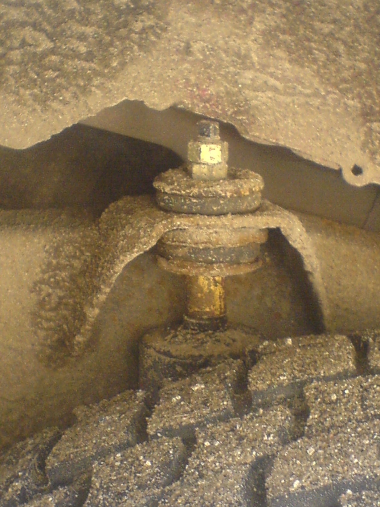

Цитата(Sergeigrad @ Aug 19 2011, 08:48 AM) *
Что-то я тогда в комфортности сомневаюсь. У меня шнивские стояли: "шнивские задние подрезанные по высоте в 275 мм и плюс чашки, общая высота пружины с чашками получалась 315, при этом до арок было 86см, пруток у них 14.5 мм , так вот их пробивало даже на пустой машине, при нырянии в ямку на скорости, а при загруженной , так на каждой кочке. Сейчас поставил на зад предние от обычной НИВЫ , но обрезанные повыше в 285 мм, с теми же чашками общая высота составила 325 мм, до арки стало 89.5 см, думаю немного опустить , сократив высоту пружины на 10-15 мм, а то крестовина слишком перекошена. Так вот на них пробоев вообще нет , даже в ззагруженном состоянии, а в обычном , жена с малым и первокласником сзади - подпрыгивают на кочках." Это из моего поста от 1139 29.07.11 в 01:47.
я его читал и принял к сведению отдельное спасибо!
залез под машину, померил пружину- диаметр прутка 15 мм наружный диаметр 155мм. длину пока не померил- разбирать лень B200.gif
фотал с телефона B200.gif сверху вниз прокладка ss20-пружина-прoкладка ss20-верхняя чашка передней стойки 08( чашка посередине расточена до D-50мм под наш пупыр на мосту ) Прикрепленное изображение резинки что шли с аммом выкинул, оставил родные +трубка L-20 мм(можноL-30мм) Прикрепленное изображение
вобщем проехался сегодня с другом на дачу за заготовками после третьего мешка яблок пружины почти полностью сжались и пошли пробои h365g.gif h365g.gif B093.gif B093.gif придётся ставить вовнутрь задние пружины 08 обрезанные до 250мм(могу ошибиться). с таким набором еэдил в деревню по грузоподьёмности меня устраевает - посмотрю как будет с комфортом B128.gif
