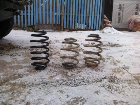

Прикрепленное изображение Приобрел пружинки от "Опель зафира А" Поставил - понравилось, то что надо, лифт без всяких подушек, мягче чем на омеговских (толщина прутка на 1мм меньше), но жестче чем на родных или фобос. На фотке они слева. По центру лежерфорс 42 634 25 от "омеги А", справа Фобос растянутые домкратом. На омеговских слишком для меня жестко, снял поездив недельку. На Фобосе достаточно мягко, но сильно складываются при загрузке (4 чел и шмурдяк), хоть я их и растягивал домкратом, до растяжения вообще до отбойников складывались. Аморты у меня Каяба от ТЛК 80-ки. Кстати лежерфорс и Фобос продаю задешево, мож кому надо.

Давай поподробнее про CS Germany. Толщина прутка, высота,на сколько поднялась, расстояние до арки.
Сам просто хотел в блишайшее времы звказывать от зафиры, только лежефорсы. Вот эти 42 634 77, усиленные, пруток 14,25 мм. Высота 306 мм.

Цитата(nazar81 @ Dec 23 2013, 02:03 PM) *
14774210 CS Germany
Подскажи пожалуйста толщину прутка и высоту их...
Толщина прутка 14,4 высота где то 310, к сожалению высоту точно не помню
Ну что, nazar81, ходовые испытания прошел? Рекомендовать можешь к установке пружины?

Пробовал вчера Зафировские пружины JP Group 1252200200.
32 см виток около13 мм. НЕ РЕКОМЕНДУЮ !!!
Слишком мягкие. А вообще с более толстым витком наверное будет гуд.
Поеду сейчас сдавать обратно.
Garrykon выше писал про лежерфорс, у них пруток 14,25 наверно будет гуд, а то у меня CS Germany пруток 14,55 (точнее померил) жестковато для коротыша. а вообще ходовые испытания прошел, рекомендую. Если кто опробует Лежерфорс с прутком 14,25 отпишитесь
Я думаю на 14,25 тоже должно быть хорошо. А вообще длина пружины мне понравилась - вместо родной грандовской + две проставки по 35 мм. В итоге Зафировская без проставок даже подняла зад на 1,5-2 см. Но 13 мм слишком мягко (по крайней мере для гранда) !!
А сколько в России стоят пружины от Зафиры. А то у нас в Украине Лежефорсы или CS Germany по 200 баксов за пару требуют
Круто, у нас 2500 рублей за пару
