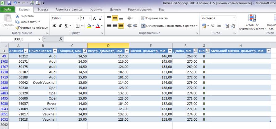

вот тупая выборка из КИЛЕН каталога
диаметр14-15 с и длина пружина 270 плюс минус
но надо смотреть пружины под какую машину идут (масса)

Эта... кто может работать с каталогами производителей, вот.
Туту зрела, зрела и назрела мысля сменить 60770 на пружину аналогичной длины (в обычном, насжатом состоянии) но более тонкую, скажем 14мм.
А чем родная не устраивает? Усиленная 54902 как раз 14,5 мм. Правда на 2 см. покороче.
ПО каталогам можно что-то подобрать,но там не указан один очень важный параметр - внутренний диаметр верхнего и нижнего витка.
Соответственно можно не угадать и не вставить пружину на посадочное место.
Из того что я сумел подобрать - 42 634 77, толщина витка 14,25 мм.

Цитата(Garrykon @ Feb 18 2014, 05:42 PM) *
...ПО каталогам можно что-то подобрать,но там не указан один очень важный параметр - внутренний диаметр верхнего и нижнего витка.
Соответственно можно не угадать и не вставить пружину на посадочное место...
Были прецеденты, что "поросячьи хвосты" при прочих схожих параметрах сильно отличались? Так-то трабл чисто конструктивный, решаемый переходником. ЕМНИП, назад ставят и цилиндрические пружины, вроде от 4раннера, с соответствующим переходником.
Постил ранее, но побаяню. В плане упругих характеристик в каталогах не хватает количества витков пружины. Для примера

woodgoblin
Очень наглядно, но к сожалению, "при всем богатстве выбора - альтернативы нет". Получается из таблицы только 60750, которая ненамного лучше. Остальные вообще от вивары, которая под две тонны весит blink.gif это вообще табуретка получится.

Цитата(oRDoSS @ Feb 18 2014, 06:46 PM) *
woodgoblin
Да не, это старые табличка и картинка, иллюстрирующие мои метания при выборе мощных пружин под экспедиционные нагрузки, в паре с Мономаксами, а заодно и почему пружины с одинаковыми вроде характеристиками предназначены для разных машин - витков разное количество.
А так просто скачал каталог Килен здесь http://www.kilensprings.com/ru-springs-cat...s/catalogue.asp и по нему выбирал.
Опель Омега Караван - ага, машина крупная и тяжелая, универсал. Если пружины слишком мощные, то как вариант, Опель Омега седан, т.е. 60600 . d=15,00 мм, D=153 мм, H=271 мм, тип II .
