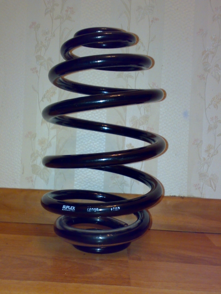

Хочу поставить задние пружины от опеля омеги!
Мож кто знает от какой омеги подходит? А то в магазине продавцы спрашивают :От омеги А или В? Год выпуска -до 2000 года или после?Какой двигатель - 2 литра, 2.5 литра?

Valen   Вот есть код для омеги В с движком 2.5 литра до 20...   Jul 2 2007, 08:37 PM
Panzer38   Я вот тоже нарыл три варианта пружин от Опеля Омег...   Jul 2 2007, 10:52 PM
Valen   Наверное скорее всего 1-й вариант :dumai: Хотя...   Jul 2 2007, 10:59 PM
Valen   Тут наверное один из вариантов для каравана.   Jul 2 2007, 11:10 PM

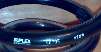

Panzer38   Вот так точнее будет: - 18 х 160 х 280 SUPLEX 2306...   Jul 2 2007, 11:17 PM

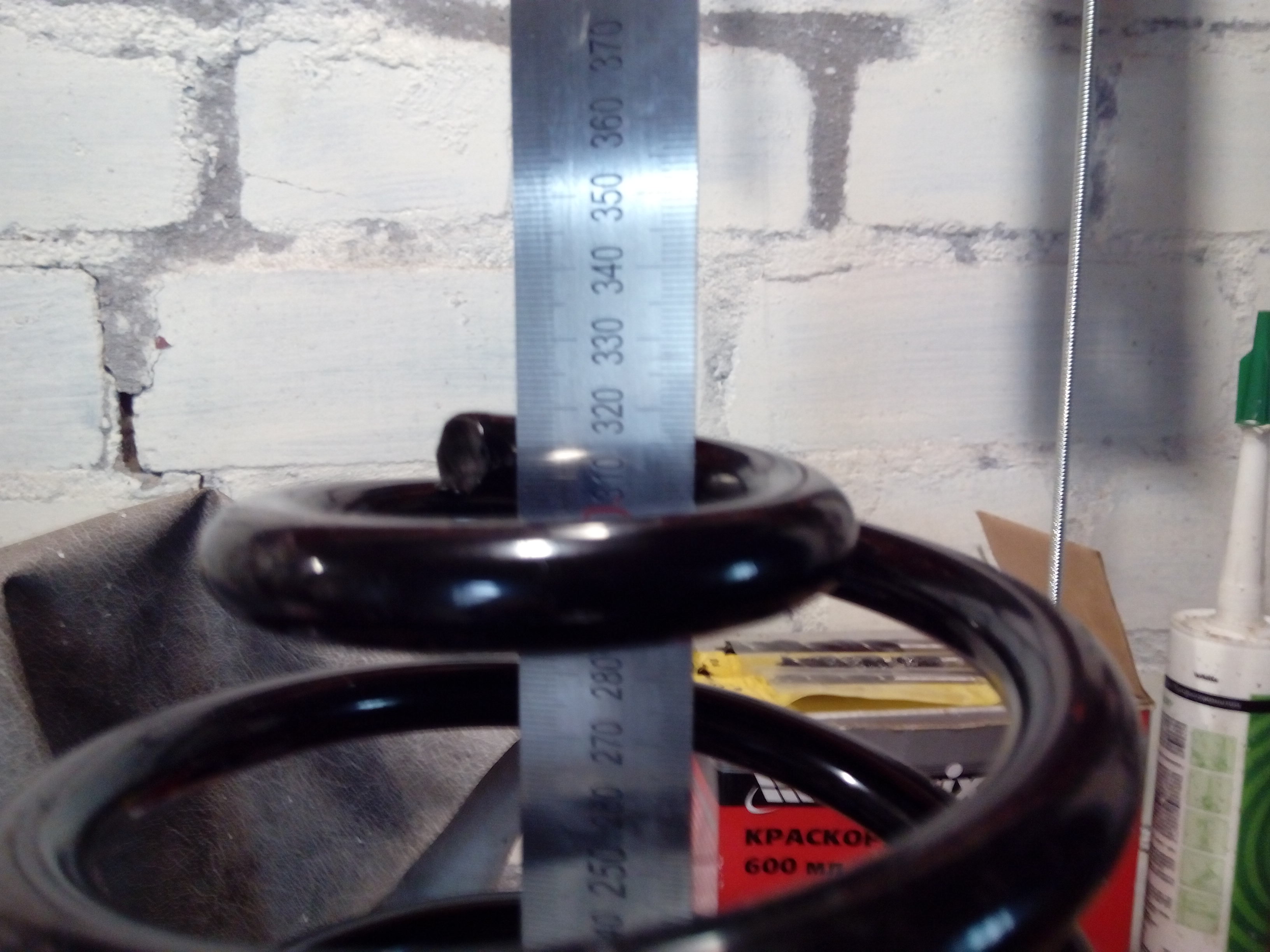

kostetik   сходил в гараж померил свои и родные.... родные вы...   Jul 4 2007, 11:21 AM

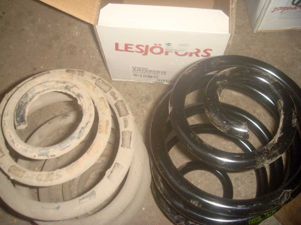

Valen   Купил я сёдня пружины под номером 60750. Завтра ст...   Jul 10 2007, 11:03 PM
Panzer38   сходил в гараж померил свои и родные.... родные в...   Jul 10 2007, 11:27 PM
Valen   Хм... А я свои померял - вышло 265 мм :dumai: :...   Jul 10 2007, 11:34 PM

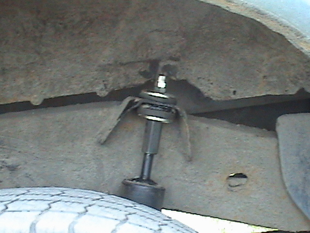

Valen   На прошлой неделе поменял задние пружинки, так же ...   Jul 19 2007, 06:43 PM
stomatolog   На прошлой неделе поменял задние пружинки, так же...   Jul 20 2007, 02:22 AM

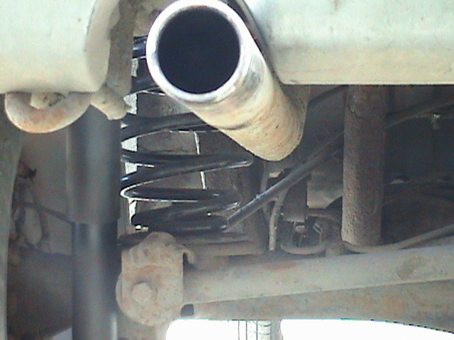

Pinogor   Неделю назад поставил себе задние пружины от Carav...   Jul 24 2007, 09:58 PM
Valen   Неделю назад поставил себе задние пружины от Cara...   Jul 24 2007, 10:04 PM
леший   Да Леш ответь народу. А то я уже два года без одно...   Jul 24 2007, 10:09 PM
Pinogor   Да Леш ответь народу. А то я уже два года без одн...   Jul 24 2007, 10:44 PM
леший   Были обработаны болгаркой посадочные места (отбой...   Jul 24 2007, 11:16 PM

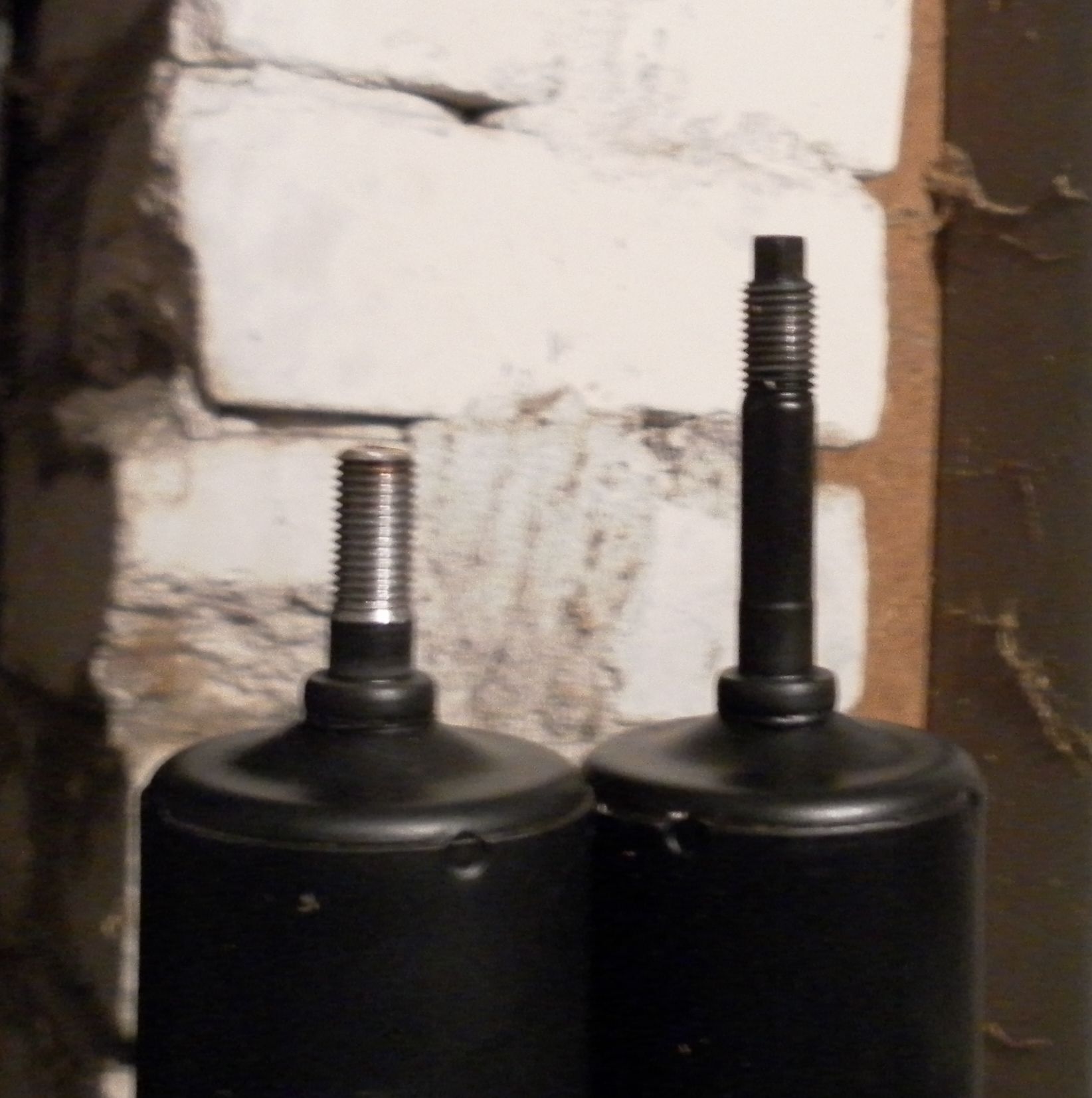

МихаилТ   Panzer38 Pinogor немного упустил, вернее неувидел ...   Aug 30 2007, 11:58 AM
Panzer38   Panzer38 Pinogor немного упустил, вернее неувидел...   Aug 30 2007, 02:11 PM
МихаилТ   Естественно, на верхний шток амортизатора накруче...   Aug 30 2007, 03:29 PM
kross   Ну воооопчея я так и думал :dumai: .Вам(в смысле ...   Aug 30 2007, 05:24 PM
МихаилТ   Ты размеры дай :D Или хотя бы шток с резьбой б...   Aug 30 2007, 07:32 PM
kross   нсчет чертежика надыть Костю просить.А размеры .....   Aug 31 2007, 08:54 AM
