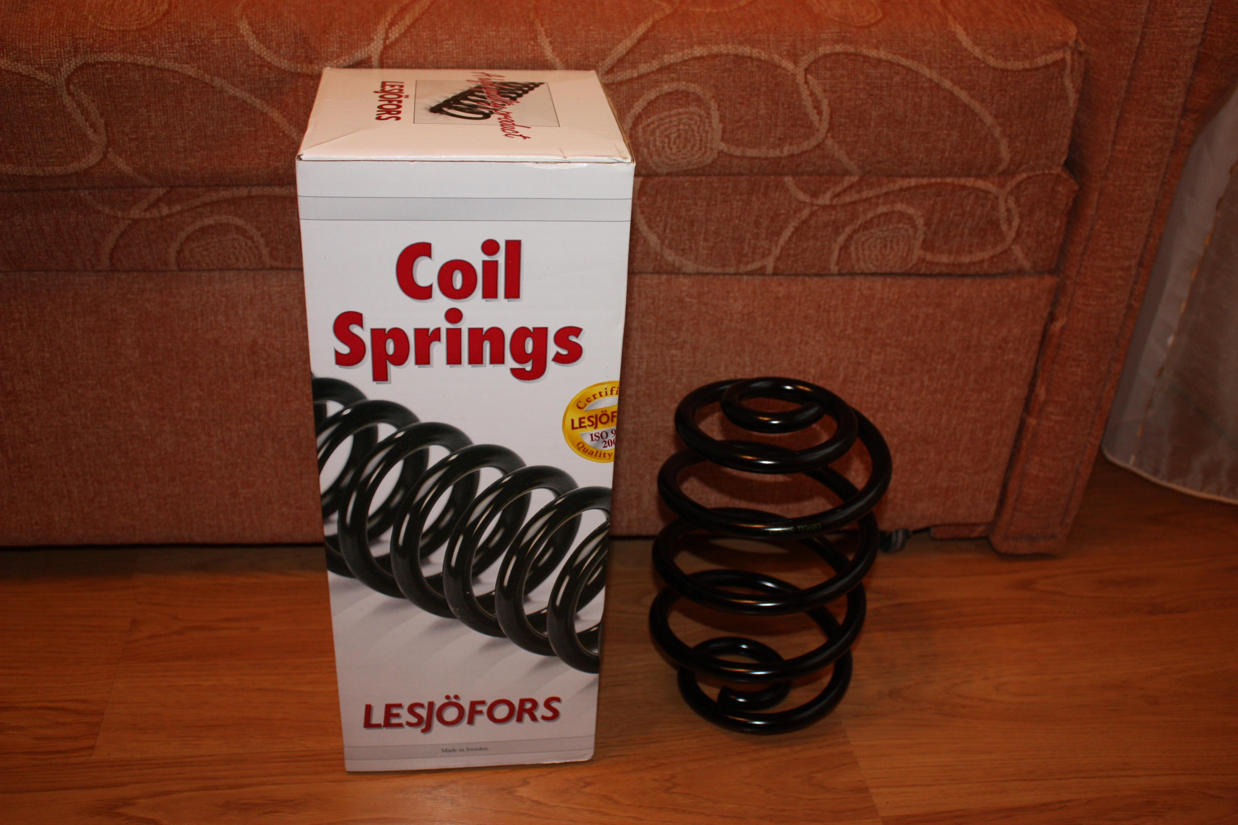

Сегодня купил вот такие пружины на задний мост.
Lesjofors 4244202
Цена 3420 рублей за пару.
Lesjofors 4244202
