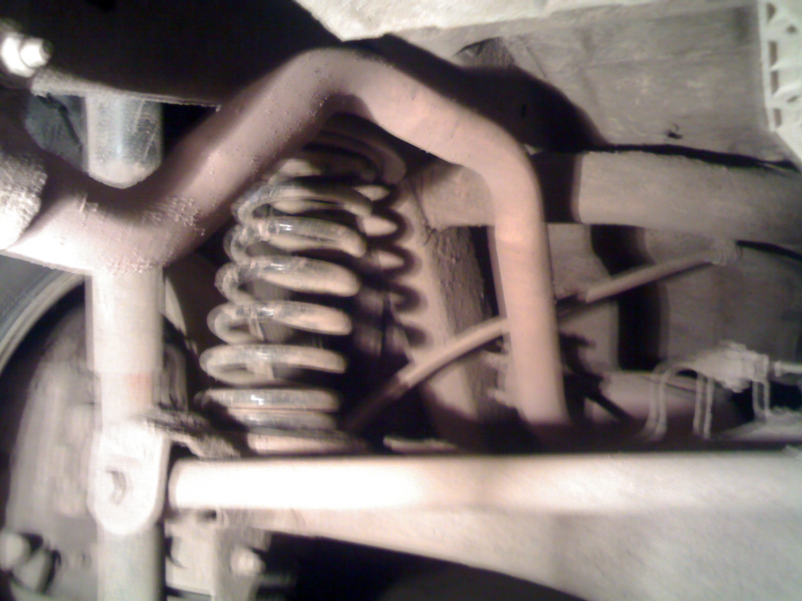

Шломалась задняя пружина ... ездить надо.. (до новых запчастев ).. посему вкрячил старые штатные передние пружины назад... временно....- выровняв по полвитка по плоскости biggrin.gif
Подсевшие Грандовские с 3см проставкой давали 82 см..... стало 90 без проставок .... Поставил удлинители амортов.... Полдня полетов - так и не понял - нравится или нет ... оставлять и дорабатывать или новые копупать...
Жестче стало ...и томозить хреново ... пассажиры на ремнях повисают ...... biggrin.gif Соскальзывают....
Если оставлять - то придется подрезать
вот аж вот так неожиданно получилось:

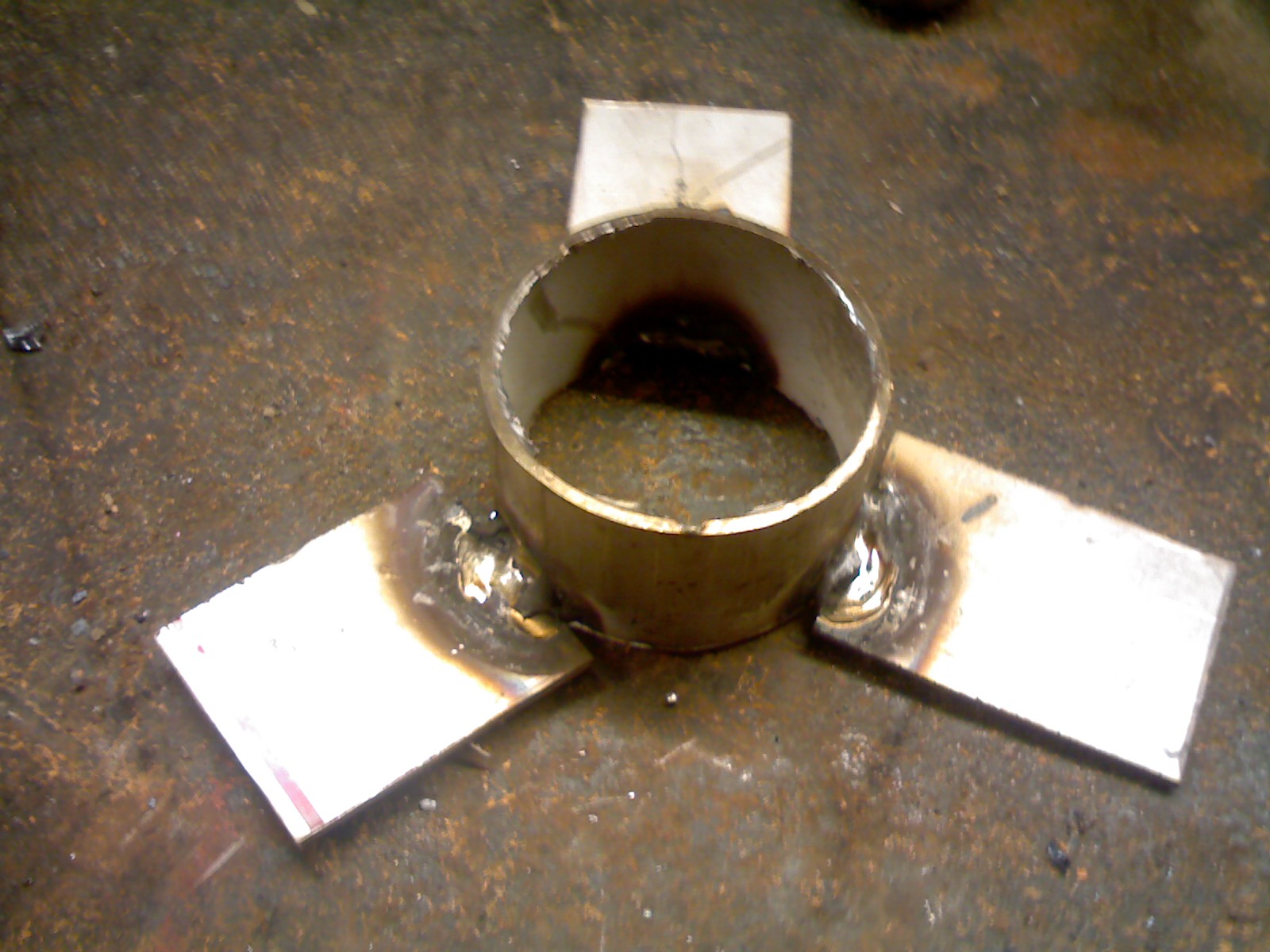

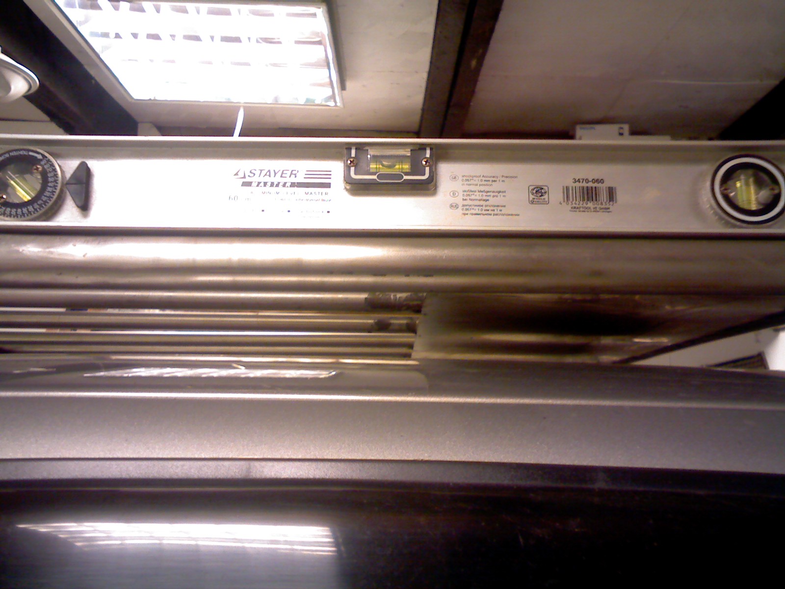

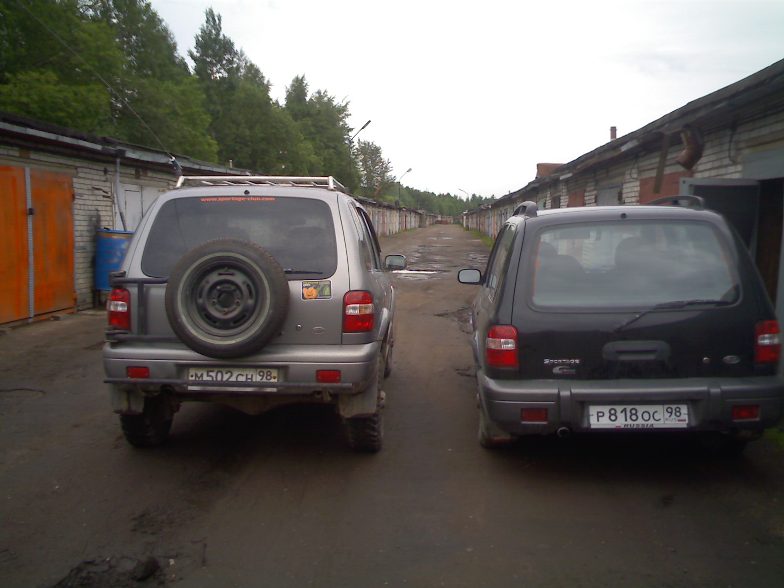

Что хотел - получилось - авто вогнано в горизонт :Прикрепленное изображение
С 90 см по арке ушел на 85 см...

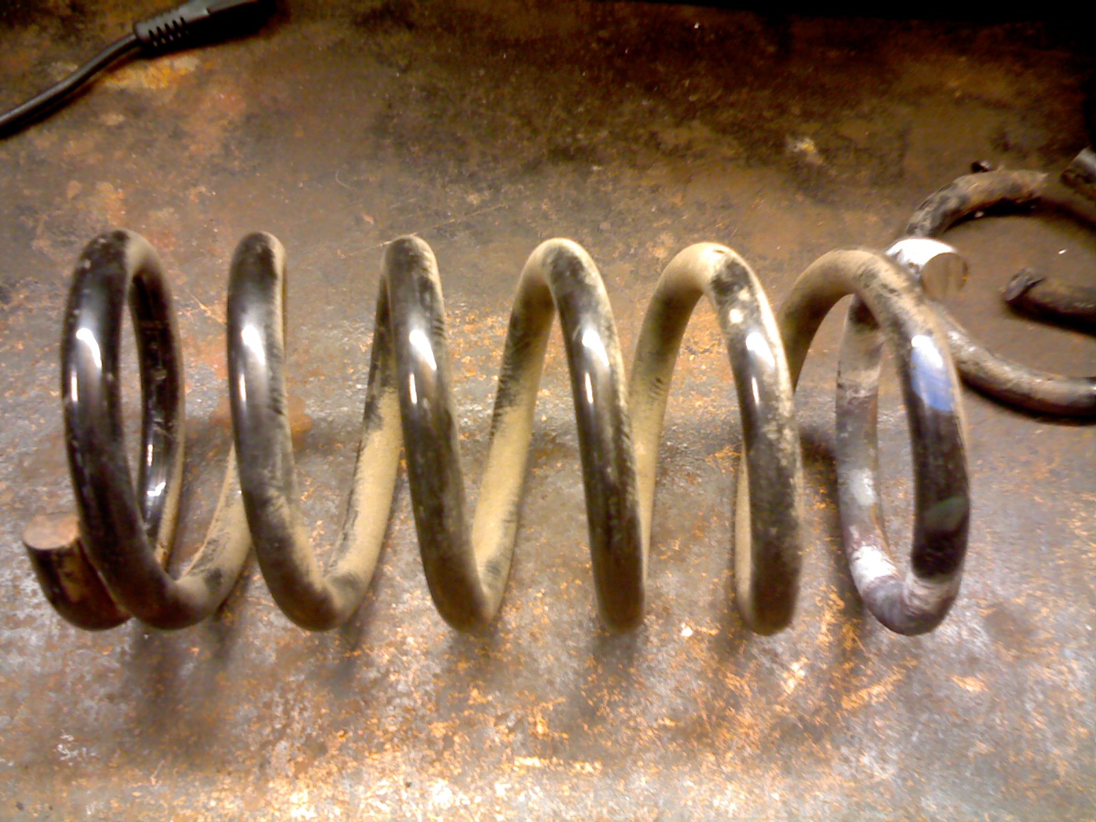

Подрезав чуть больше витка и выровняв пружины -Прикрепленное изображение
Ввиду почти полного отсутствия железяков было сваяно наскоро -Прикрепленное изображение
что понятно не дает полной фиксации пружины на месте - но выскочить не даст...
