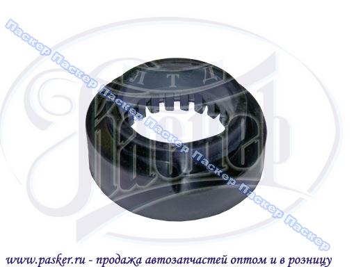

Цитата(ХИЩНИК879 @ Dec 1 2010, 05:37 PM) *
слушай, брат,а вот если такой вариант:.поставить вверх и вниз эти алюминиевые проставки-потому-что резиновых проставок не будет,соответственно нечему продавливаться и изнашиваться.единственное,на каждую опору можно поставить вот такую резинку от волговских передних пружинвсё хорошо подходит.+в опорах как раз центральные отверстия входят в штатные выпуклости.опоры 2шт.-240руб.+ещё 2 опоры-240руб.+резинки рублей на 100 четыре потянет+желание всё это поставить,испробовать.должно выйти.
Должно получиться.
Но,будь готов,что пружина будет более жёсткая.
Зад поднимется и растянет до отбоя аморт.
Её надо будет резать.
Чтобы пружину не перекосило и не выкручивало, надо :
1. поджать крайний виток (нагрев сваркой пруток на расстоянии от края 1/4 витка)
2. поставить резиновую подушку от передних пружин ВАЗ 2101
( её диаметр тоже 120мм)
http://avtopasker.ru/catalog/index.php?sea...e=analog&page=1
ЗЫ.
Я где-то так экспериментировал.
А в результате езжу на половинках задней пружины ВАЗ 2102 (Смотри выше ).
